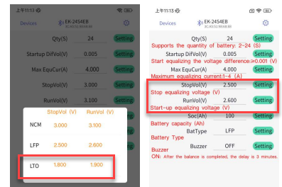

ich hab grad den EK-24S4EB Balancer in Betrieb genommen und er fängt schon lustig an meinen Battery Packs auszugleichen.
Jetzt gibts aber da in dem Optionen die Parameter "RunVol" und "StopVol". Wenn die Anleitung stimmt ist das die maximale und minimale Spannung bei der das Ding arbeitet. Die Defaultwerte für LTO Zellen sind allerdings auf 1.8 bzw. 1.9V gesetzt, also viel zu wenig - ich betreibe die zwischen 1.9V und 2.5V
2024/20240720157172.png
Kann mir jemand sagen ob ich die Funktion dieser Parameter richtig interpretieren oder ob die Default-Einstellung schon passen und ich einfach was falsch verstehe ?

Hallo Gawan,dies sind die Anfangs- und Endspannungen des Balanzieren,das heist Du kannst hier entscheiden ab wann das Balanzieren gestartet und beendet wird.Ich starte das Balanzieren kurz vor dem Ende der Ladung-bei mir ist dies bei 17s 3.40 V (57.8 V)also starte ich das Balanzieren etwa bei 3.38 V.Weiter unten anzufangen halte ich persoenlich nicht fuer sinnvoll,muss aber jeder selber entscheiden.Dies sind Parameter,die sich ausschliesslich auf das Balanzieren beziehen und haben nichts mit dem Laden zu tun....Gruss Frank
ps ich vestehe nicht warum Deine Zellen nur zwischen 1.9 und 2.50 v geladen werden?

Alles klar - danke, darauf werde ich jetzt achten
Ich habe keine LiFePo sondern LTO Zellen, das ist deren operativer Spannungsbereich
