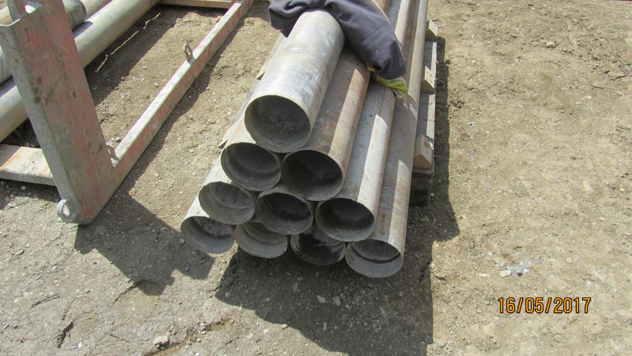

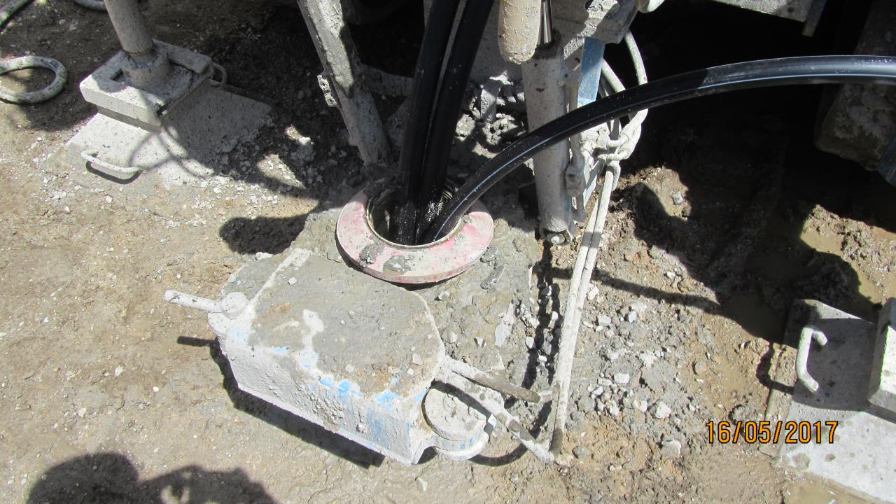

Das mit dem zusammenfallen verstehe ich nicht. Bin kein Bohrexperte aber bin der Meinung bei mir wurde das Loch mit Rohre/Hülsen gestützt und wenn die Sonde drinn war, wurde das Rohr rausgezogen.
2024/20240708633238.jpg
2024/20240708306482.jpg
  •  Destroent
8.7.2024  (#6)
Die Stützen sind meist nur die ersten Meter, damit die Bohrung halbwegs gerade runter geht.
Viele, fällt mir hier im Forum auf, bekommen Angebote mit Bohrungen unter 100m. Mein Bohrer hat von Anfang gesagt er mach mit kein Angebot unter 100m, weil darunter kann alles mögliche passieren, er schaut sich die ersten 80m an und hat auch seine Erfahrungswerte und so entscheidet er dann.
  •  Bauherrjoe
8.7.2024  (#7)
Da hast sicher Recht, mit den Rohren am Foto kommst nicht weit :)

Habe mich hier über ein Jahr eingelesen, aber dann dermaßen den Joker gezogen, dass ich das Thema Tiefenbohrung eine Zeit lang nicht mehr hören kann.😶 Zur Beruhigung für alle Mitlesenden: das passiert laut Experten nur bei 1 von 50.
Wie Destroent geschrieben hat, ist die Stützverrohrung nur bis 30 m im Preis enthalten und meiner Auskunft nach je nach Bohrmaschine nur 50 - 60 m (da hätte ich noch eine Geschichte...) möglich - bei den beiden nächsten haben sie das auch ausgenutzt. Sobald man ohne Stützverrohrung eine kleine Granitschicht durchstoßen hat, kann man auch nicht mehr mit einer Stützverrohrung weitermachen. So ist es bei unserer ersten Bohrung passiert. Wir sind in einem Granitgebiet und man glaubte sich in Sicherheit. Dann gab es doch auf einmal wieder eine bröcklige Steinschicht. Man hat bis auf 100 m weitergebohrt, aber leider wurde bis auf knapp 40 m alles verschüttet. Ein Alptraum, da bei den anderen Löchern die unteren Schichten leider nicht viel besser waren...
