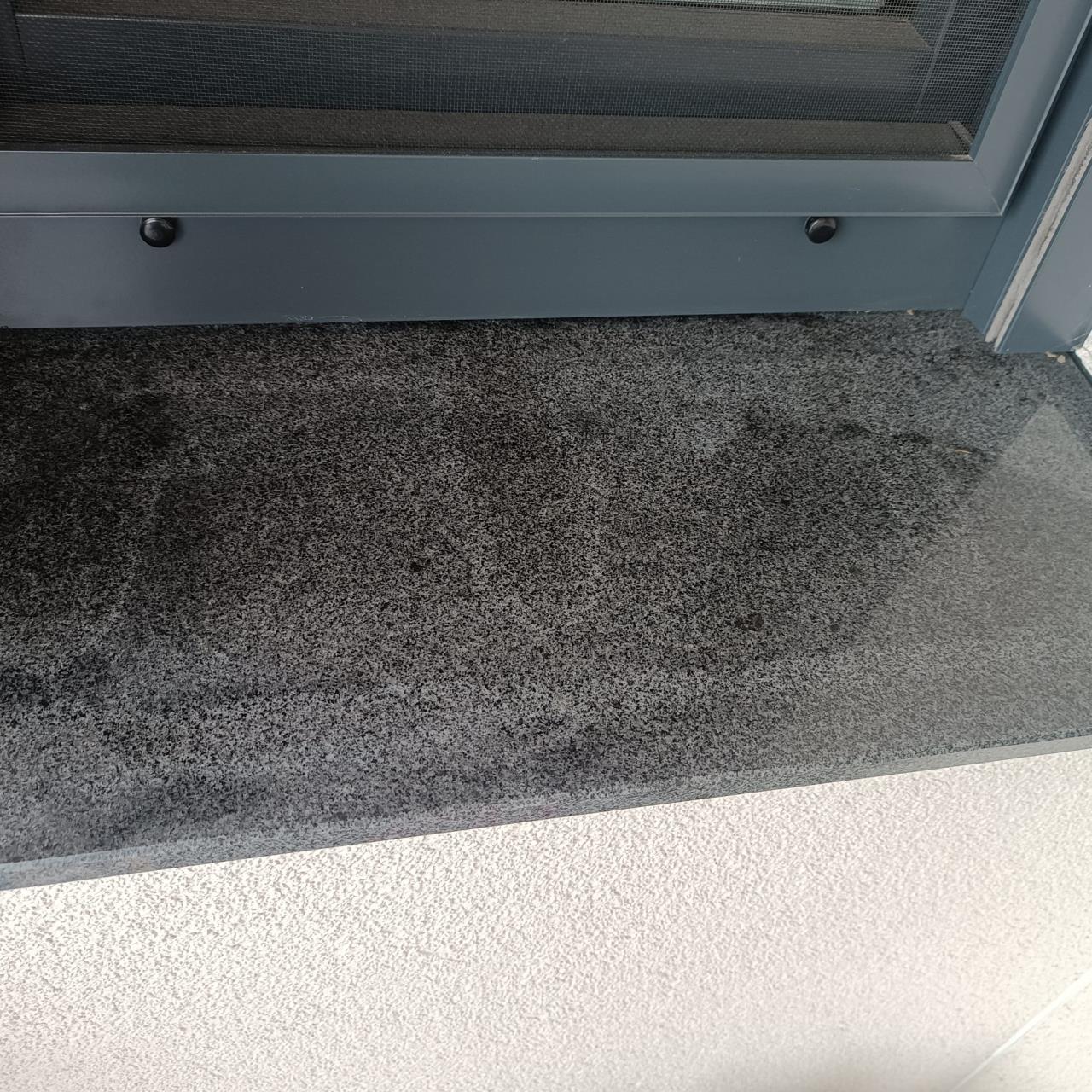

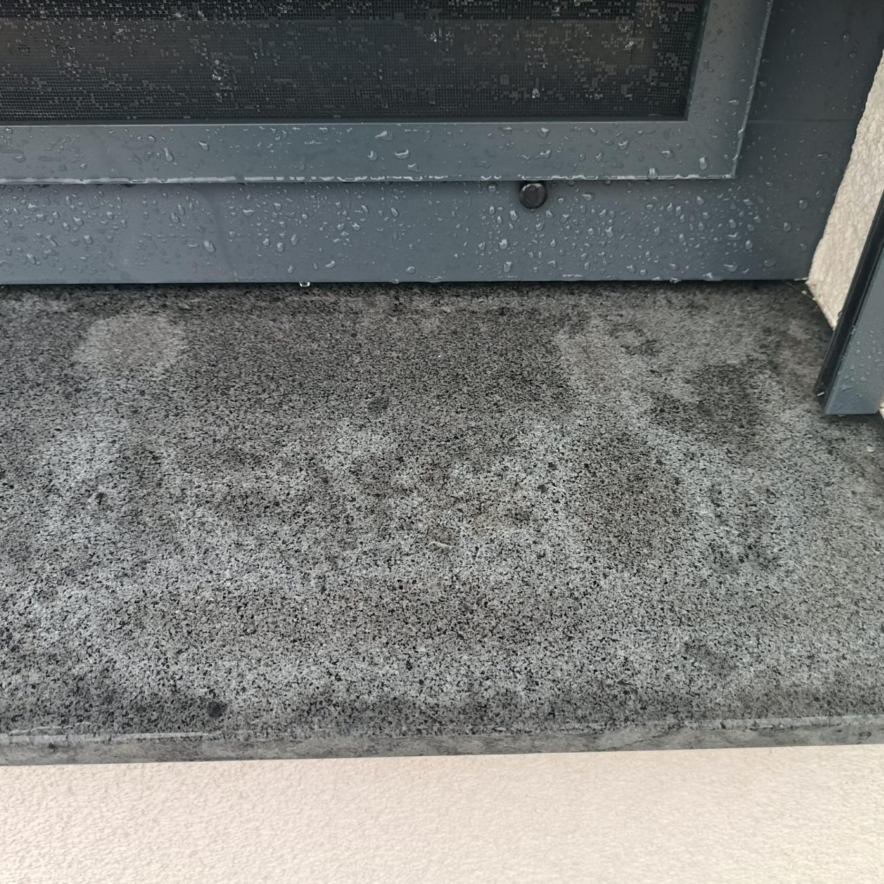

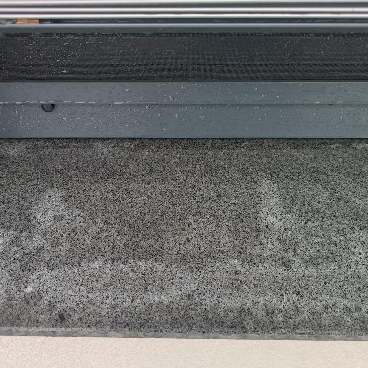

Flecken/Verfärbung auf Fensterbank
Sieht für mich nach Kalkausblühungen aus. Was ist darunter, womit wurden die Fensterbänke geklebt? |
das kann ich dir leider nicht sagen, dass hat der fensterbauer gemacht :) was kann man dagegen machen? |
Wenn es tatsächlich Ausblühungen sind, die durch den Stein bis an die Oberfläche gegangen sind: A) Fensterbänke austauschen B) Sich damit abfinden |
Option a wäre je nach Einbausituation eine Katastrophe |
Sollten es wirklich kalkausblühungen sein,hat es was dann mit fehlerhaften/Mangelhaften einbau zu tun? Oder unter Umständen mangelhafte Pflege der Fensterbank? |
Wie lange sind die Bänke bereits eingebaut? Wenn erst ganz frisch, einfach etwas warten und die Bänke 1-2mal im Jahr mit einer Messingbürste abbürsten. Das muss nicht zwangsläufig mit einem falschen Einbau zu tun haben, auch wenn Trasszement verwendet wurde kommt es je nach Stein zu Ausblühungen. Das legt sich aber nach dem 2ten Winter. Gibt Natursteine die da extrem empfindlich sind und andere kannst mit 0815 Mörtel versetzn und es ist nichts zu sehen. |
Zuerst, das ist kein helopal, das ist Naturstein. Vermutlich billiger Naturstein der sich mit Wasser voll saugt, dann bekommst du diese Flecken. |
Mein Putzer hatte mir aufgetragen, die Naturstein-Fensterbänke (Granit) auf der Unterseite mit Dichtschlämme einzupinseln. Vielleicht genau aus dem Grund. 😉 ... zumindest gibt es bis jetzt keine Ausblühungen. |
Seit 2020 ca Also Regen von oben kann es nicht sein,da 2 der 4 Fensterbänke unter einem Dach sind. Da kommt nicht viel Wasser ran .... Also kann ich jetzt eigentlich nichts machen, auser es akzeptieren Oder neu zu machen? Es gibt keine Pflegemittel oder ähnliches mit dem ich es in Griff bekomme? |
