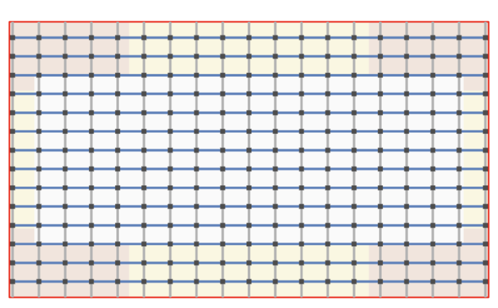

Mittlerweile habe ich mich damit abgefunden, dass es wohl der Ziegel wird. Ich finde einfach keinen Dachdecker der das machen möchte. Nun versuche ich eben aus dem Ziegeldach und der PV UK das bestmöglichste rauszuholen.
Auf das Dach sollten 56 Module passen (horizontal), dann ist es eigentlich komplett voll belegt ohne das es wo übersteht (z.B. Jinko Module mit 1762×1134×30 mm). K2 Base sagt, dass sei kein Problem.
"Problem" dabei ist, dass mir hierfür 266 Stück "Otto Lehmann Aufdachmodulhalter 7302" berechnet werden. Die habe ich als Befestiger ausgewählt, weil mir der Dachdecker die ins. Angebot geschrieben hat. Diese würde er für 35€ netto pro Stück liefern und montieren. Ist es tatsächlich möglich, dass hierfür so eine große Menge benötigt werden? Sparrenabstand habe ich 0,8 m, Sparrenbreite 10 cm und Lattenabstand 30 cm nach Rücksprache mit dem Zimmerer gewählt.
2024/2024070419212.png
Die machen die UK halt richtig teuer, da bin ich dann mit den restlichen Teilen die K2 mir ausgibt bei ca. 12k € 😬 Fürs Trapezblech würde es ca. 1200€ kosten..
Jemand eine Idee für eine Alternative? Beim Ziegel bin ich ja auch noch mehr oder weniger offen, gibt es einen Dachhaken und Ziegel Kombi bei welcher man nicht flexen muss und somit schnell zum verarbeiten gehen? Oder eine Alternative zum Lehmann System, die billiger ist?

Die Lehmann sind halt auf Sog Bescheiden und grad am Rand wirst du doch höhere Windkräfte haben wenn du komplett bis an den Rand gehst.
Warum nicht Standardhaken und Blechziegel?
Bist du auch in der Gegend 20€ aber ist statisch doch stabiler und Standardware.

helyx schrieb: Warum nicht Standardhaken und Blechziegel?
Kannst du dazu ein Beispiel bitte nennen? Was wäre eine "Standardhaken" und Blechziegel Kombi.
Die Lehmann wurden angeboten, weil die halt laut Dachdecker schnell zum verarbeiten sind. Soweit ich das verstanden habe, musst ja z.B. beim K2 Crosshook die Ziegel flexen und anpassen. Crosshook ist zwar billiger, aber mit der Arbeitszeit kommt man vermutlich auf dasselbe Ergebnis. Aber vielleicht verstehe ich es auch falsch.
