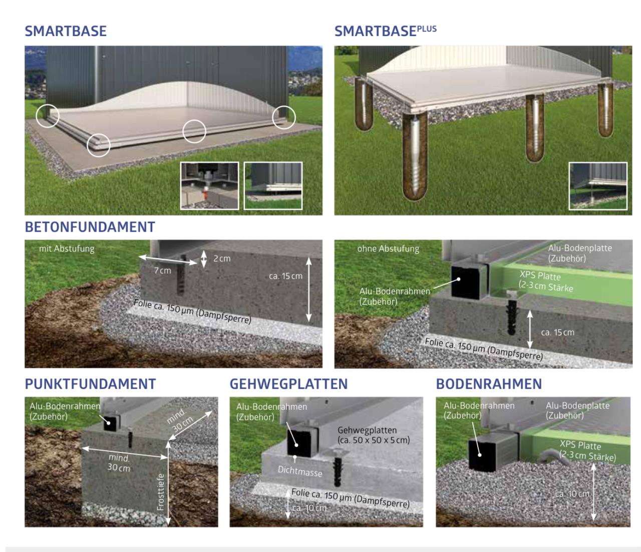

2024/20240607274995.jpg
das sind die Hersteller Angaben
7.6.2024  (#9)
Woraus entnimmst du die Dampfsperre?
Erstens läge die laut Hersteller UNTER der Betonplatte und zweitens ist eine 150my-Folie bestenfalls eine Dampfbremse😉
Nicht alles verkomplizieren, warum sollte Feuchte aufsteigen wollen?
