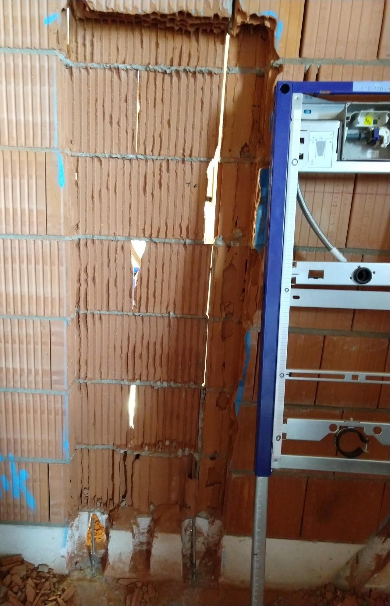

Benji schrieb: Naive Frage: schafft man es wirklich aus einem 12er Ziegel 8 cm auszustemmen und den "Steg" unverletzt stehen zu lassen?
Wenn man wahnsinnig genug ist, dann schafft man es sogar nur den allerallerletzten Steg stehen zu lassen. So geschehen hier bei - ich glaube - einem 12er Ziegel, wo ich ein Pissoirgestell einstemmen durfte.
2024/20240525779025.jpg
Mit der Schlagbohrmaschine hatte ich dann irgendwann schon ziemlich viel Gefühl. 😉😂
