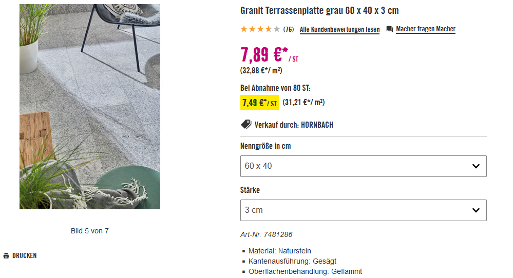

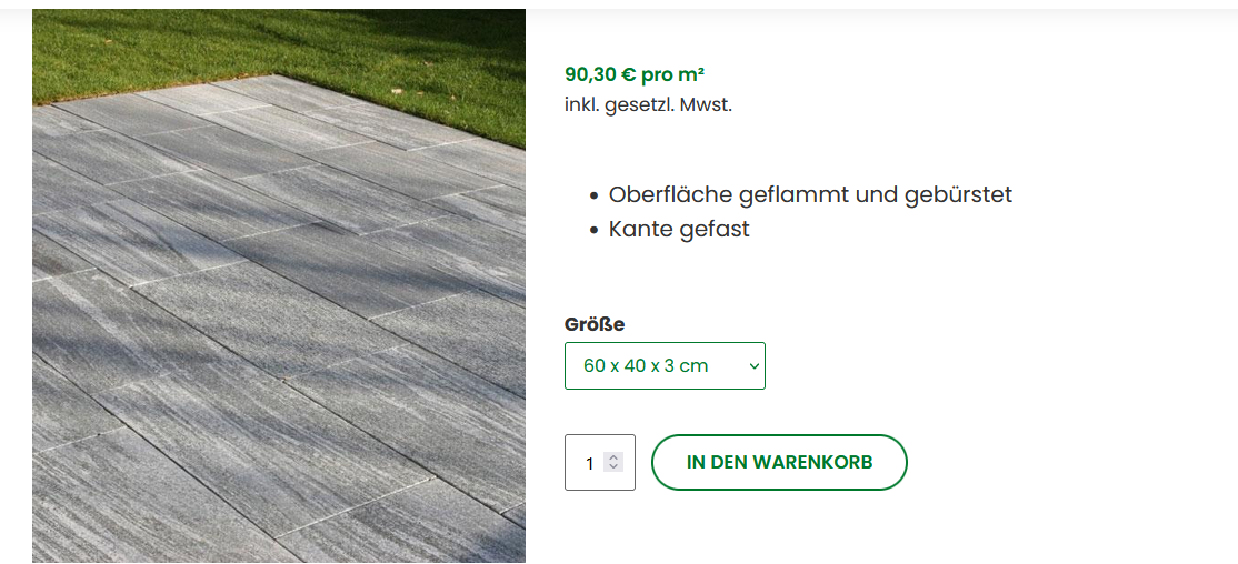

Warum Granitplatten in 3 cm Stärke. Es reichen doch locker 2 cm Stärke aus, wenn darunter eine Betonplatte liegt. Der Belag ist auch mit dem Auto befahrbar.  Ist schon einmal günstiger.  Es gibt auch "Standard-Grau" Granitplatten in 3 cm Stärke um ca. 30€ ohne Transport.  Sind diese so schirch? Ich finde auch den Biasca Gneis recht schön.  Da kostet der m2 so um die 90€.  Unter dem Begriff "Pflastern" verstehe ich das Legen der Garnitwürfel ca. 8x8cm.

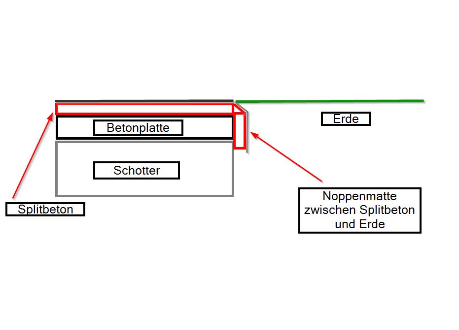

Hier eine kleine Skizze wie ich das meine:
2024/2024052792654.png
Vom Bauhaus Granit hab ich bisher viele schlechte Dinge gehört, mindere Qualität etc.
Der Vorschlag 3cm kam vom Pflasterer, 2cm will er nicht verlegen.

Die Fläche selber entwässert dann aber wirklich stumpf in den Rasen... Geht das gut?
Bei 100m2 Terrasse können das bei einem Platzregen gut 3000l sein...

Was wäre die Alternative? Ein Splittbeet noch dazwischen möcht ich nicht wirklich das stört sicher beim Mähen?
Es wird aber nicht extrem viel Wasser zusammenkommen, das Traufenpflaster ist nur 80cm breit und wir haben sicher 80cm Dachüberstand und die Teerrasse bekommt eine Überdachung.

Ja sorry die hab ich vergessen zu erwähnen 😁 Die Terrasse is generell etwas speziell weil sie wie unser ganzes Erdgeschoß ~80cm über Erdniveau liegt. Seitlich müssen wir sie dann verblenden (denke da an Fundermax Platten oder ähnliches) und vorne haben wir angeschüttet damit man ohne Stufen über eine leichte Böschung (haben die 80cm auf einige meter auslaufen lassen) in den Garten kann.
Entwässerung des Terrassendaches erfolgt in den bestehenden Kanal wohin auch das Wasser vom Hauptdach entwässert.

Wichtig ist auf jeden Fall, dass das Niederschlagswasser auf dem Granit als auch jenes, das durch diesen durchsickert - und das ist nicht wenig! - möglichst ungehindert weg kann. Wenn dem nicht so ist und es zurückstaut, hast Du sogar mit Trasszement Kalkausblühungen.
CoolS schrieb: Für die Entwässerung würde er neben der Betonplatte etwas Erde wegstechen bis auf den darunterliegenden Schotter und dann vom Schotter rauf mit Splitbeton auffüllen damit das Wasser von der Betonplatte über den Splitbeton in den Schotter kann.
Kann man so machen. So, wie auf Deiner Skizze abgebildet, besteht das große Risiko, dass Dir der Rasen im Randbereich verdorrt.
Die Granitfläche würde ich nicht in den Rasen entwässern, denn der wird sehr aufweichen und nach einem Regen unnötig lange brauchen, bis er wieder betretbar ist. Ich würde einen Kiesstreifen machen und diesen mit einer Granitkante vom Rasen trennen. Unterschätze nicht, wieviel Wasser auf einer Traufe oder den Randbereich einer Terrasse trotz Dachüberstand bzw. Überdachung bei einem stärkeren Regen zusammenkommt. Ein Rigol könnte in manchen Bereichen auch eine Alternative sein.

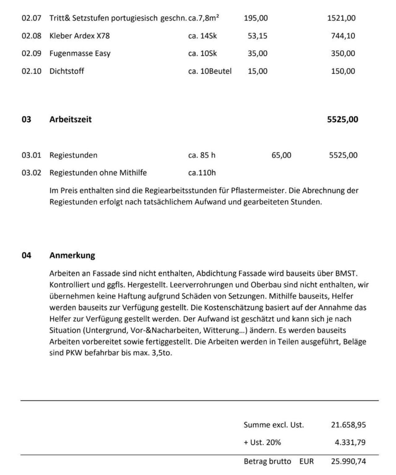

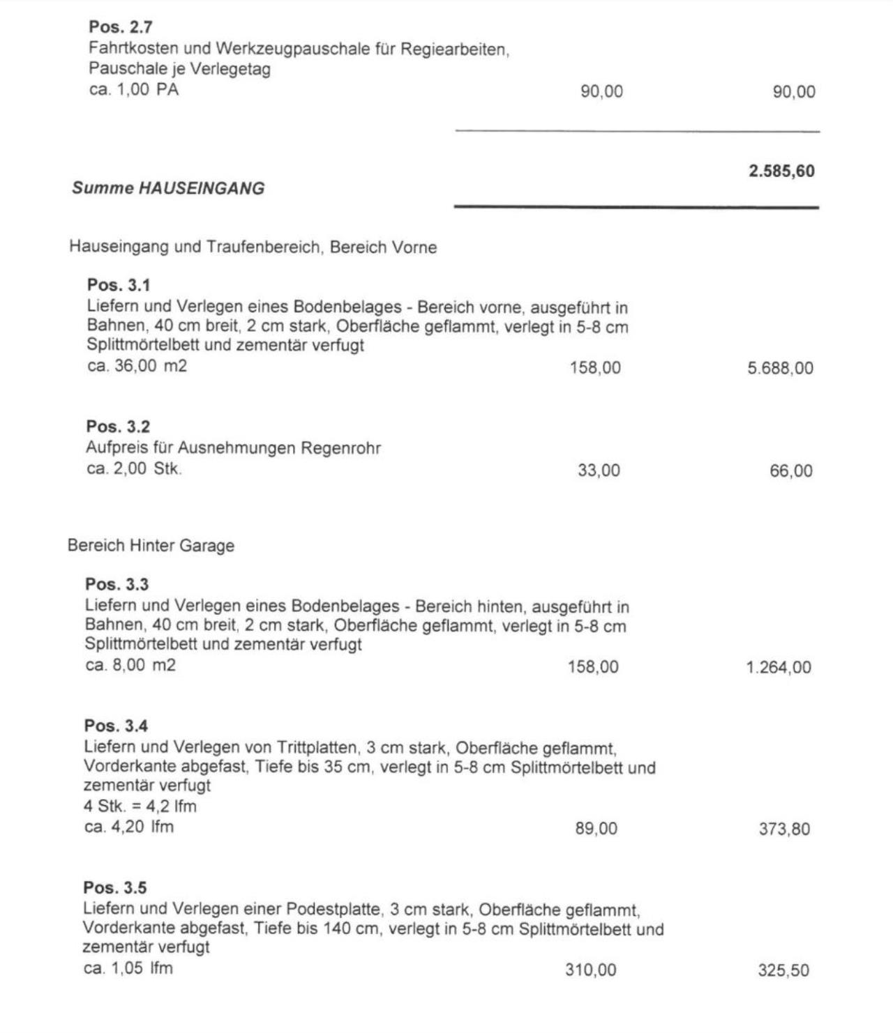

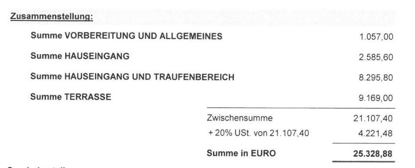

Hier Angebot 1: (Preis mit Mithilfe, ohne enstprechend die Extrastunden als option)
2024/20240624862684.jpg
2024/20240624257224.jpg

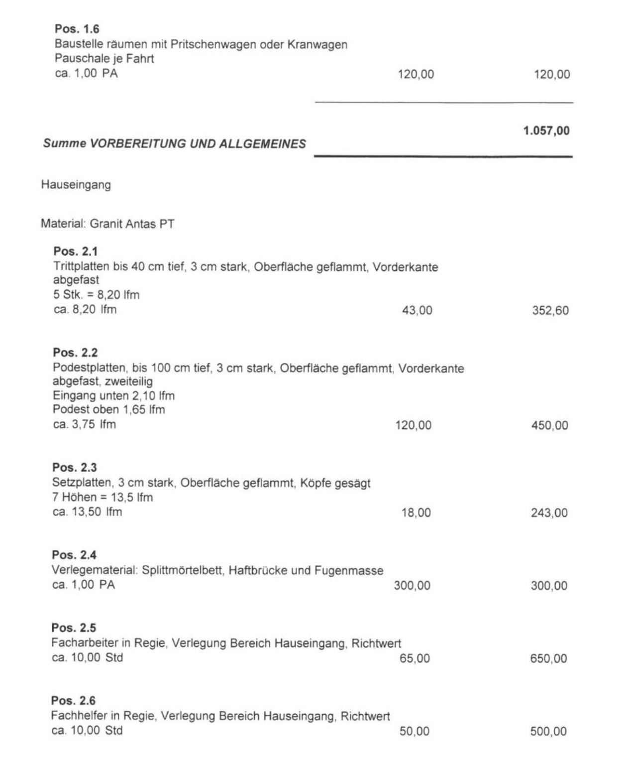

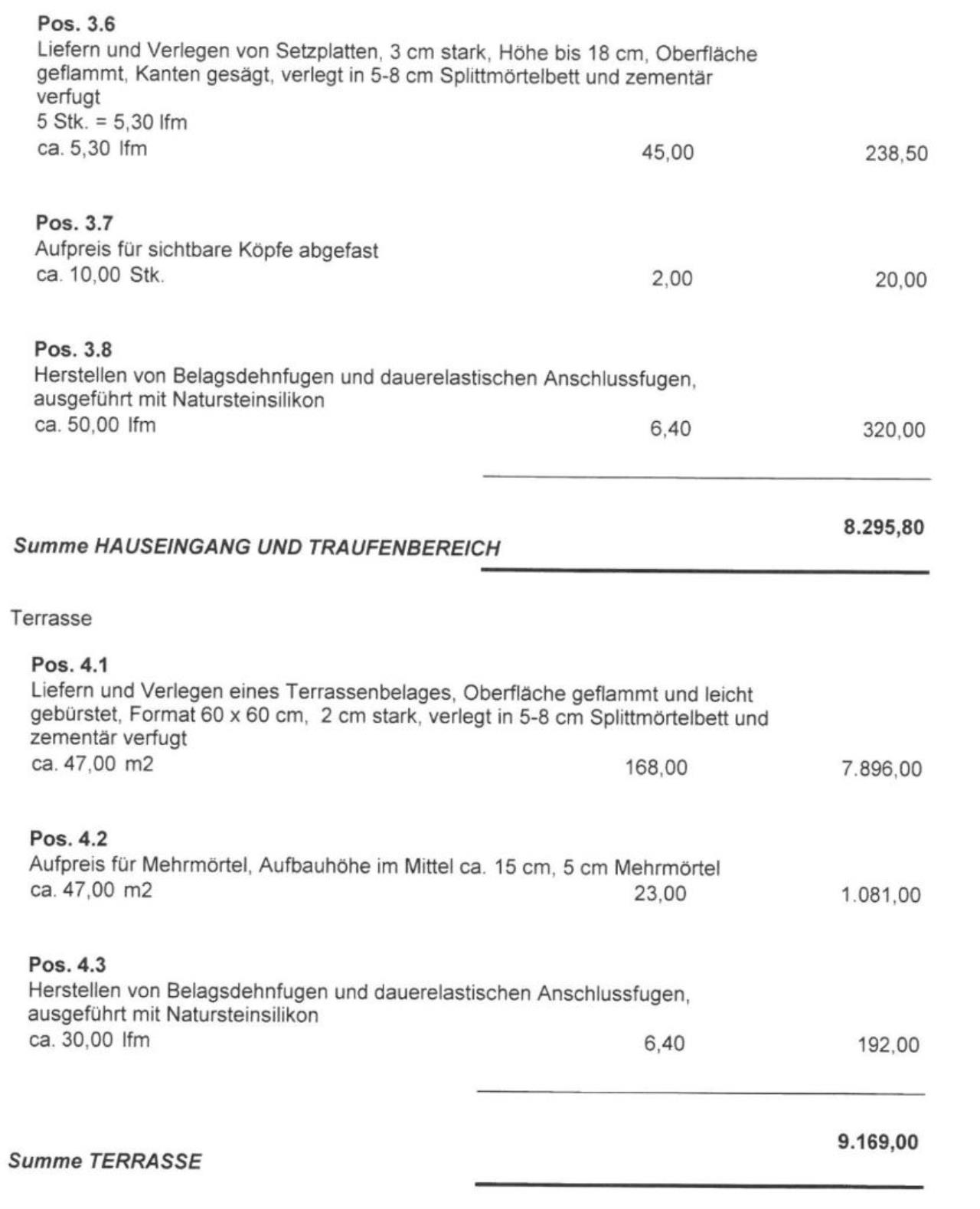

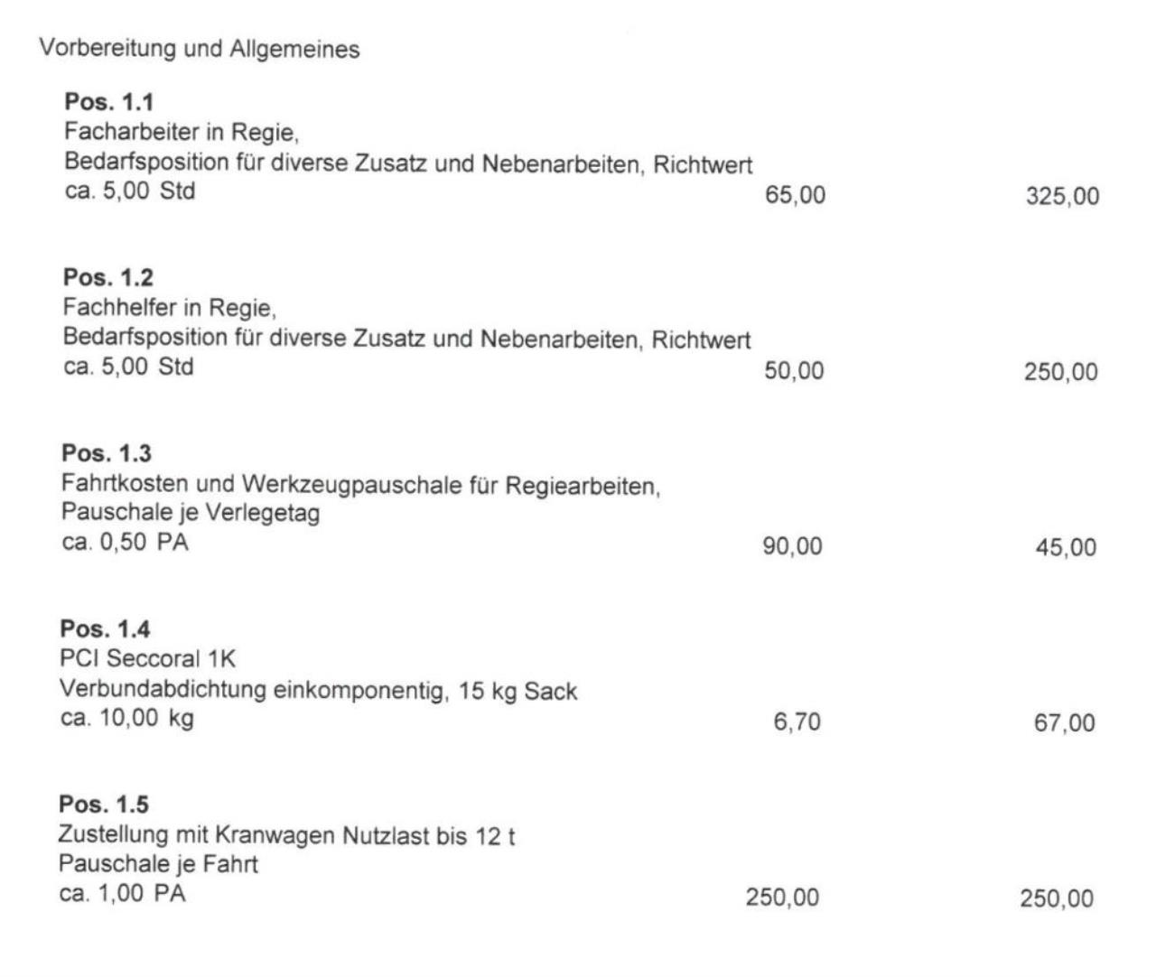

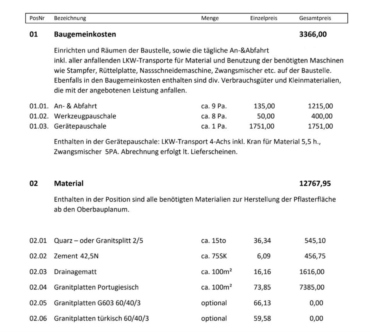

Angebot 2: (ohne Mithilfe)
2024/20240624323190.jpg
2024/20240624478481.jpg
2024/20240624320011.jpg
2024/20240624493782.jpg
2024/20240624641952.jpg
