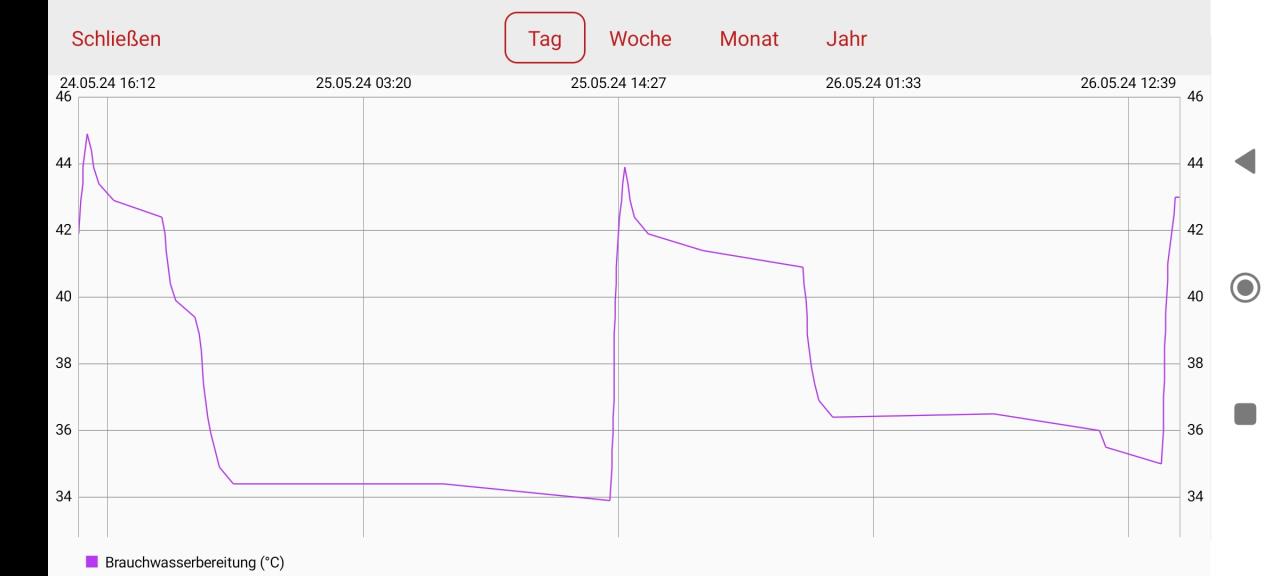

Altromondo schrieb: Gibt es gemessene Temperaturverläufe?
Ich war letzten Sommer zwei Wochen nicht da. In der Zeit ist mein Boiler um 0,5°C / Tag abgekühlt. Nach zwei Wochen hätten wir noch locker ein Bad nehmen können (wir haben allerdings aus hygienischen Gründen das Wasser ausgetauscht).
Wie gesagt, bei 1 kWh elektrischen Verlust pro Tag müsste ich alle 2 Tage ohne Entnahme nachheizen...
Ich glaub, durch Thermosiphons hab ich ziemlich genau die Ersparnis, welche mir meine Sumpfheizung kostet. 😁 Ein Wahnsinn eigentlich, dass sich der Thermosiphon noch nicht herumgesprochen hat...

Ich meinte von Temperaturveläufe von @ck
Dein WW WW [Warmwasser] Boiler ist ja kleiner als 500 Liter, oder?
Welche Standby Verluste stehen bei Dir im Datenblatt?
Glaubst Du, dass bei mir Thermosiphon SparPotential hätte?

Altromondo schrieb: Wie siehts da bei @ck aus?
Datenblätter hab ich keine (gefunden) vom Speicher.
Thermosiphon ist vorhanden.
Ich fürchte, dass die Arbeitszahl bei mir (in dem Fall) deutlich schlechter ist, weil:
-der fehlende Temperaturhub ist ganz oben bei 48 Grad
-die Messung war zum Jahreswechsel, also bei geringer Temperatur des Mediums

Kann es sein, dass an der Stelle an der Du misst, die Temperatur nur um 0,5 K sinkt, obwohl der Speicher im Schnitt mehr abkühlt?
Oder vielleicht steht ich irgendwo auf der Leitung oder meine Annahmen/Rechnungen sind falsch... 😀

  •  weight4light
26.5.2024  (#40)
Habe 400l Brauchwasser Speicher und auch einen Takt pro Tag. Bei uns wird von 14:00-18:00 auf 45 Grad C geheizt (ist schon vorher fertig, sollte aber jemand zB so viel Wasser verbrauchen, dass es unter 39 Grad fällt, würde es nochmals auf 45 Grad aufgeheizt werden). Dann ist Sense bis am nächsten Tag 14:00. Die Untergrenze der Temp für wieder aufheizen liegt dann bei 15 Grad, und die wurde noch nie unterschritten. Wir baden/duschen alle am Abend. Am Vormittag wäre dann Zapftemperatur bei etwa 38 Grad was für eine Dusche voll okay wäre und im Sommer sowieso zu warm ist.
So sieht das aus:
2024/20240526495560.jpg
