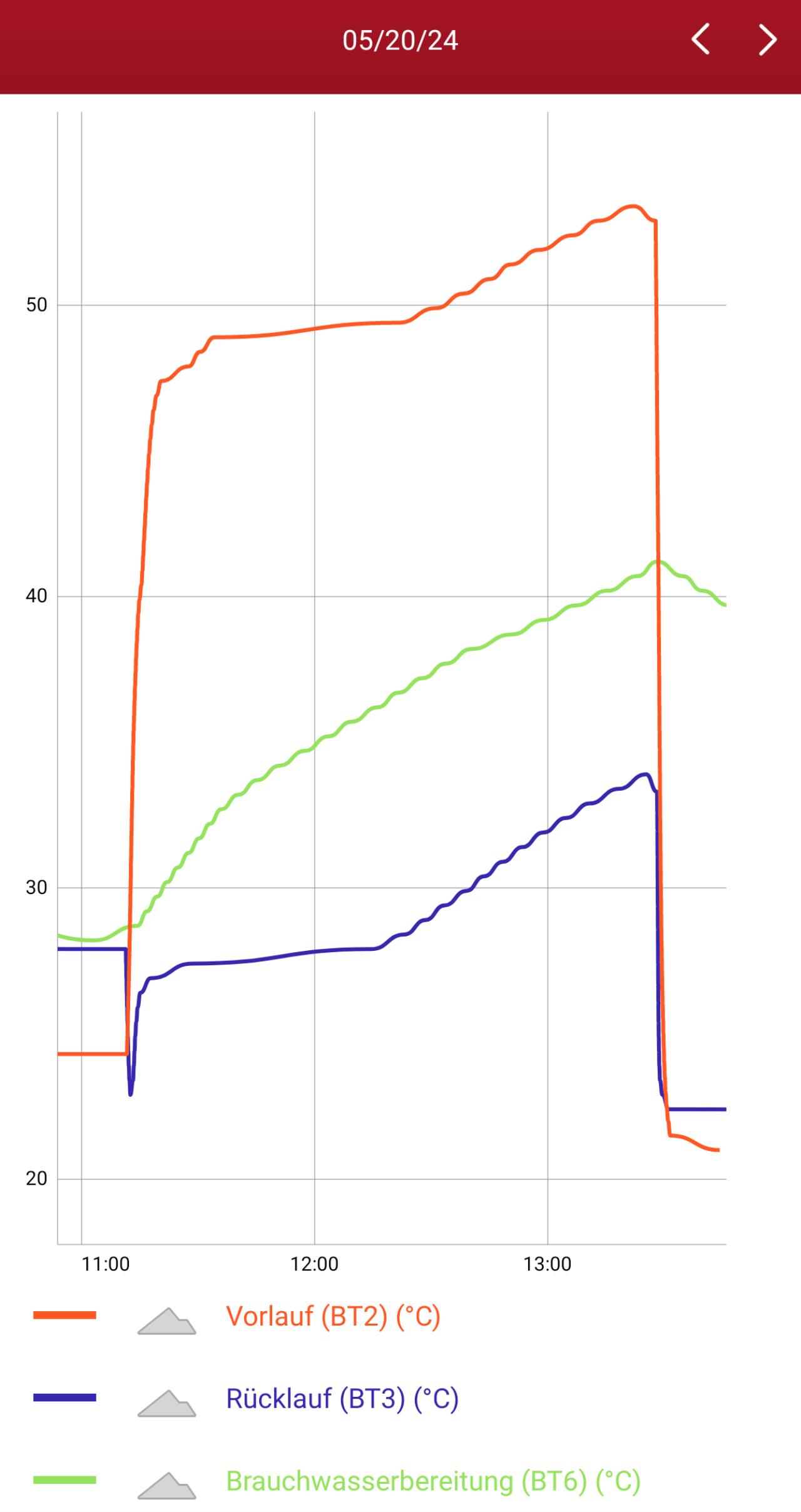

Ich gebe zu, dass ich für mich sehr passende Einstellungen gefunden habe, welche sich eher am Komfort orientieren.
Ausgangslage: S1155-6 an RGK RGK [Ringgrabenkollektor] und Greenwater 450/300 (!).
Ziel: Möglichst nur 1x WW WW [Warmwasser] am Tag (im Winter in der Nacht, da hier die WP WP [Wärmepumpe] weniger Leistung braucht als Tagsüber 😆, im Sommer zu Mittag, um Gratisladen aufgrund PV Einspeiselimit zu erhalten).
Einstellung: 4kW Bereiterleistung mit HU=4% fix, Stopp (BT6) bei 41°C, Start im Bereiterfenster bei 32°C, außerhalb bei 23°C (!). Hier ist trotzdem noch eine (Not)Dusche möglich. 😁
Damit erhalte ich Zapftemperaturen von max. 47-48°C, gemessen im Haus, was absolut ausreichend ist. Und das lässige ist, dass durch die enorme Schichtung (aufgrund niedriger HU) bis zum Leerwerden des Greenwater ca. 40°C gehalten werden können, was auch bei einer BT6 von 34°C immer noch für eine (nicht ganz so hautablösend heiße) Badewanne reicht.
Derzeit läuft dazu im Schnitt die WP WP [Wärmepumpe] ca. 2h bei 1 kW und bereitet ca. 9 kWh thermisch (schwankt zw. 6 und 11 kWh) zu. Mein COP ist derzeit zu Beginn bei 5 und fällt linear gegen Ende auf 4, ergibt 4,5 im Schnitt.
VL und RL RL [Rücklauf] bleibt meist eine Stunde lang recht konstant (geil!), und VL VL [Vorlauf] steigt gegen Ende dann auf max. 53,5°C an. Spreizung bei 20 K.
2024/20240521540860.png
Der recht hohe WW WW [Warmwasser] Verbrauch ergibt sich aus 4-5 Personen Haushalt, und außerdem verwendet die WaMa bei jeder Wäsche das WW WW [Warmwasser] beim ersten Wasserbezug zum Waschen (gespült wird dann mit kaltem Regenwasser).
Würde ich die Temp. niedriger setzen müsste ich öfter als 1x WW WW [Warmwasser] bereiten, was unnötiger Verschleiß wäre, aber auch nicht gut zum PV Ertrag passen würde. Ziemlich oft ist nämlich der WW WW [Warmwasser] Takt aufgrund der Einspeiselimitierung wirklich gratis, weswegen mir ein geringerer COP komplett egal ist.

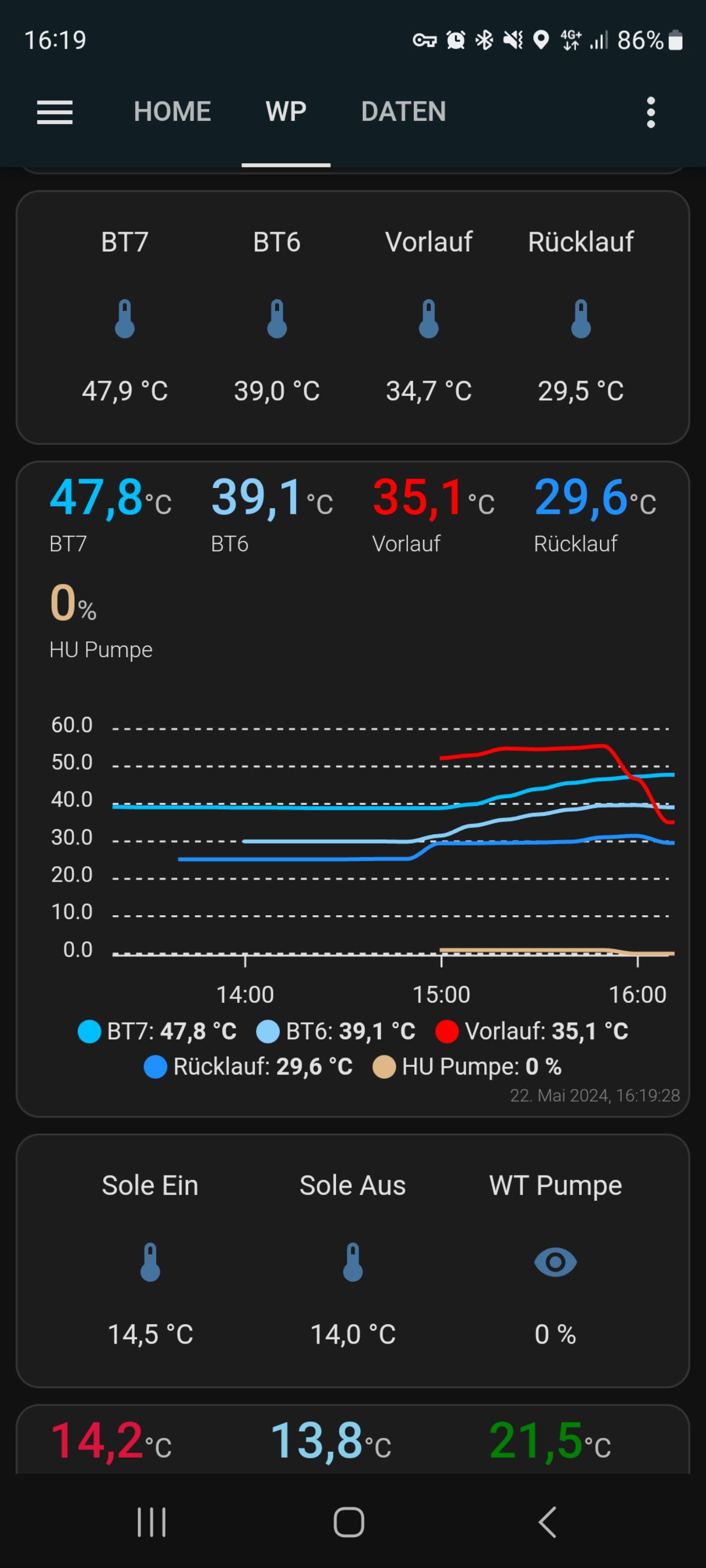

Ich habe den 300/200 Greenwater und habe auch lange gebraucht bis ich die richtigen Einstellungen für uns gefunden habe. Als ich endlich den BT7 Fühler hatte, habe ich festgestellt, dass die Bereiterleistung von 3 kW zuwenig ist und habe auf 4 kW erhöht, damit das Wasser oben wärmer wird.
Hier mal ein WW WW [Warmwasser] Takt von heute.
2024/20240522162950.png
Sollten da am Abend nicht 2 Badewannen gemacht werden, komme ich fix bis morgen durch.
