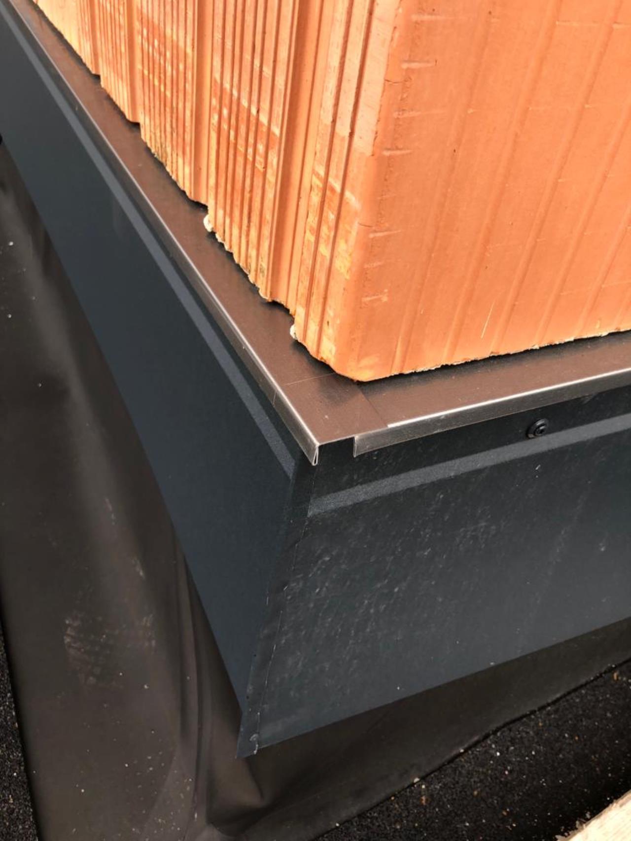

bei mir kommt gerade die Aussenfassade und die putzen direkt an ein etwas seltsames Wandanschlussblech ran (Flachdachbalkon angrenzend an 50er Ziegel Aussenwand) ... ohne Putzanschlussprofil oder dergleichen.
Ich habe leider nur zwei Bilder von dem Wandanschlussblech vor dem Grundputz:
1) Vor einem Jahr hatte ich ein Gespräch mit dem Spengler weil er das Wandanschlussprofil nicht schön gemacht wurde.
2024/20240516861731.jpg
2) Nach einem Gespräch zwischen Spengler und Aussenfassade hat der Spengler es beschönigt. (siehe Anhang "Bild_Nachher")
2024/20240516843707.jpg
Ist das so ok?
Sie sind gerade mit dem Grundputz leicht fertig, wird das Anschlussprofil evtl. erst eingespachtelt?

Also wenn der fertige Putz über diese Kante steht und der Putz mit einer Tropfkante abschließt sehe ich kein Problem.

Nach dem Grundputz schaut leider noch 1-2 cm von dieser Leiste raus.

Sieht so aus als hätte der Spengler das Putzprofil selbst zusammengebogen?
Bei uns wurde eben/in der Flucht mit dem 50er Ziegel gedämmt und das Anschlussputzprofil ca. 10cm höher wie bei dir direkt an den Ziegel "geschraubt" und dann eben angeputzt.

wird so immer probleme machen....
dafür gibt es eigene Profile.... der Spengler hätte das Blech vertikal hochziehen müssen, wo dann ein eigenes Anschlussprofil (schon beim Grobputz anschließt)

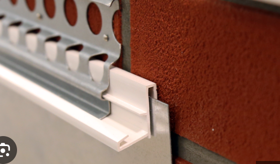

2024/20240517736086.png
schaut so aus ca

massiv50er schrieb:
schaut so aus ca
Genau so eines wurde bei uns auch verbaut.

Danke für die Antworten. Ich dachte mir schon das es nicht korrekt ist. Man hat leider bei vielen Handwerkern den Ekndruck sie machen es zum Ersten mal oder es ist ihnen egal, weils der Fehler vom anderen Gewerk war.
Aber ist es tatsächlich so kritisch? Wenn man da direkt ranputzt?
Ein Trittschutzprofil sieht auch in etwa so aus ... ist halt vollständig eingeputzt.
  •  massiv50er
21.5.2024  (#8)
kritisch ist relativ.
es reißt dir mit der Wärmeausdehnung vom Blech relativ schnell der Putz ab. Mit Wassereintritt und entsprechenden Frostschäden im Winter bröckelt dir halt relativ schnell der Putz im Bereich ab....
  •  Snima
21.5.2024  (#9)
Er hat mit gesagt es wird mit Putzleiste drangeputzt, wie bei den Fenstern.
Diese steht aber nicht drüber wie auf deinem Bild (@massiv50er).
