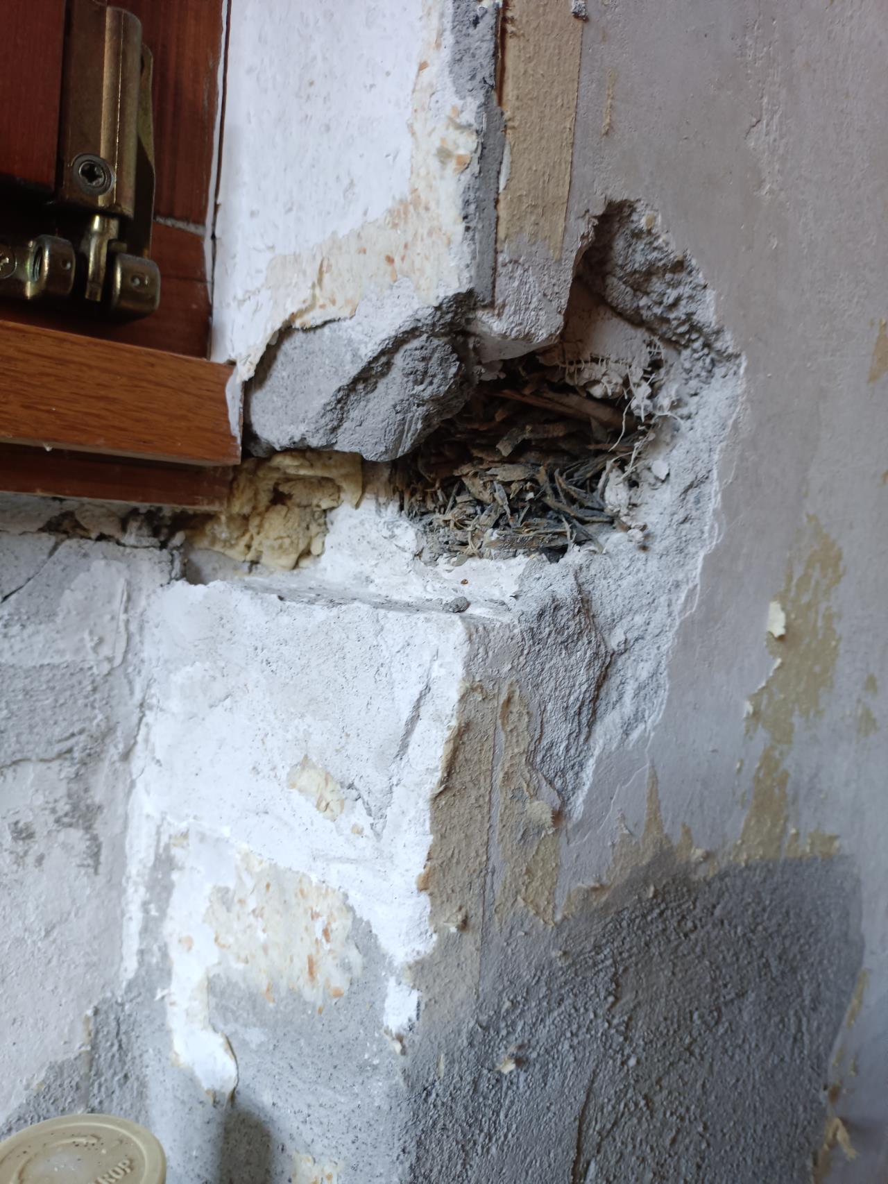

Ein wenig Wandaufbau hat es auch schon preisgegeben...verputzter heraklith...
Was denkt ihr kann ich den an der Wand lassen oder macht es Sinn diesen runterzuhauen? Meine Meinung ist das dieser kein Problem darstellt, im Gegenteil wird's dadurch evtl. nur einfacher neue Leitungen zu legen...
Was würde Anno dazumal für ein Putz verwendet? Bzw. Was sollte ich idealerweise verwenden um schadhafte stellen auszubessern? Kalk-zement wär meine erste Wahl

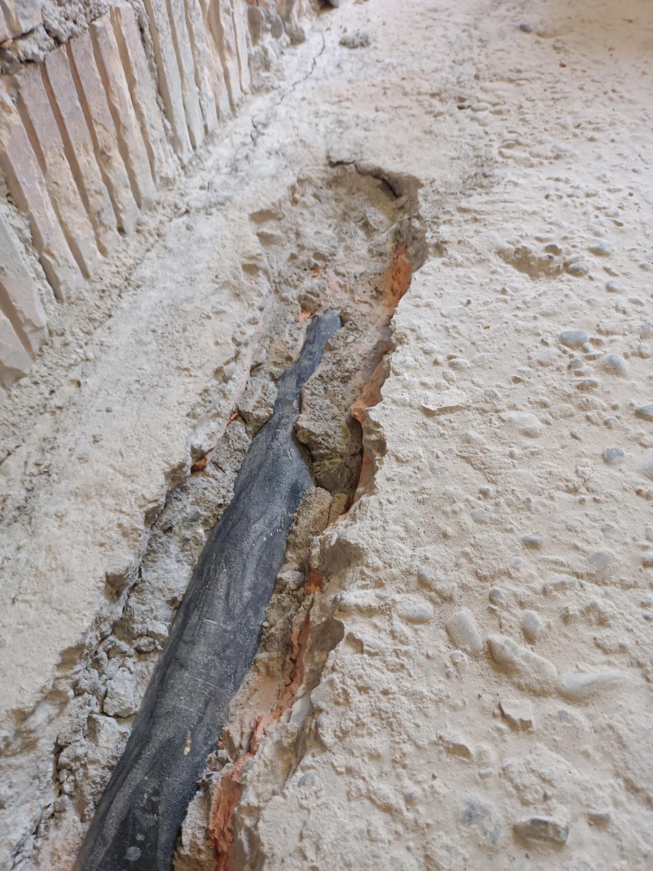

Grüß euch,
Bin gerade dabei das Bad ab zu reißen und für neu installation in eine art rohbau zu versetzen. In diesem zuge sollte das alte guß aw rohr ebenfalls ausgebaut werden da dies nicht mehr benötigte abgänge von badewanne, bidet usw. hat.
Etz bin ich mir nicht sicher ob ich dies einfach so raushauen kann da es in einer eingehängten ziegeldecke steckt. Mach mir ein wenig sorgen daß ich die statik dadurch beeinfluss, auf der anderen Seite hat es ja bis jetzt auch funktioniert...
Ich hänge noch ein paar Bilder an zum besseren Verständnis
Danke

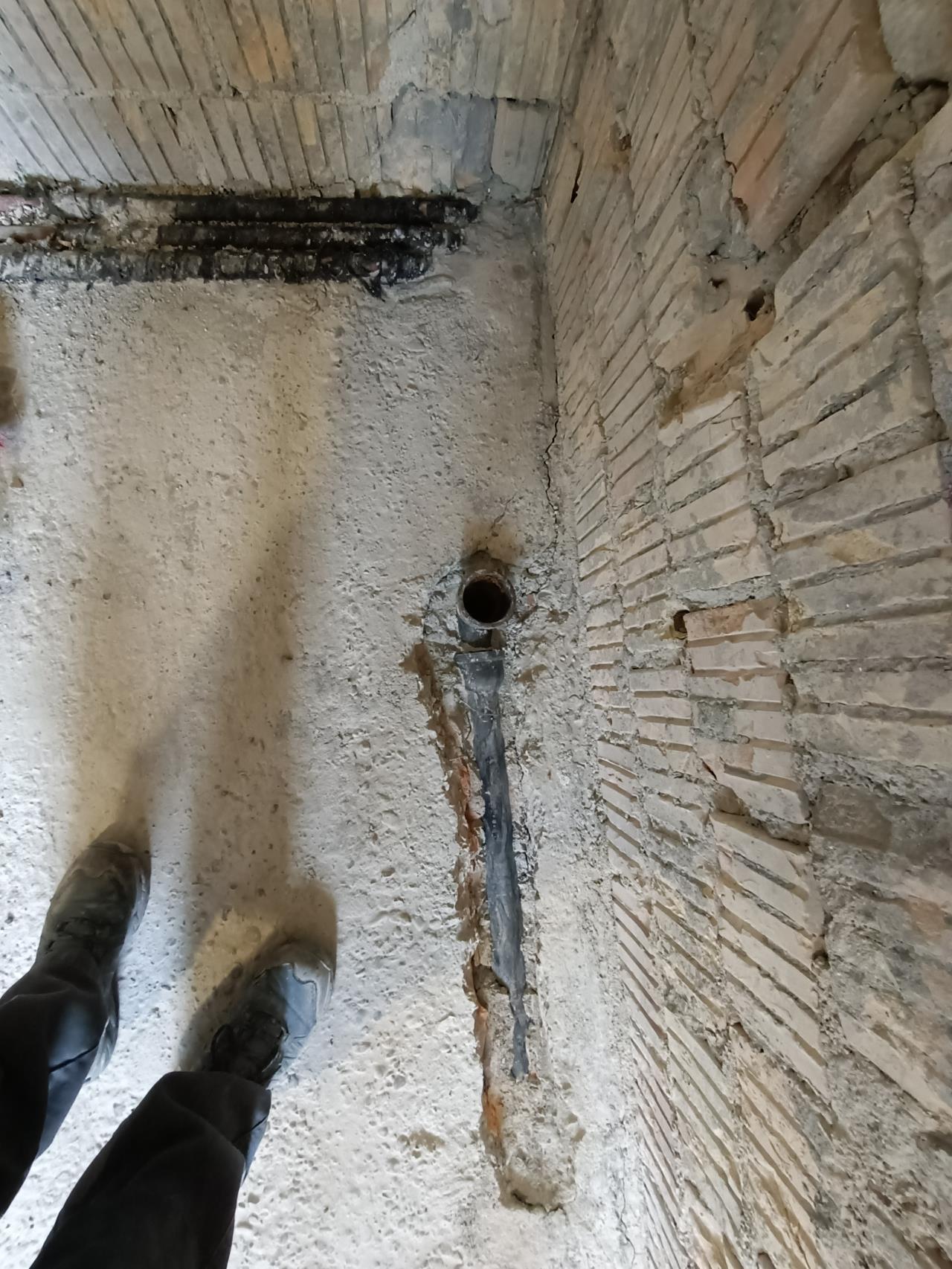

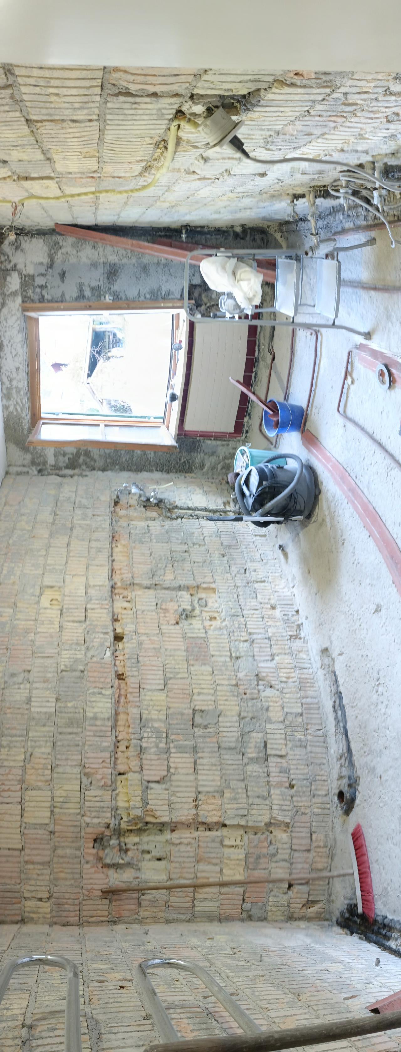

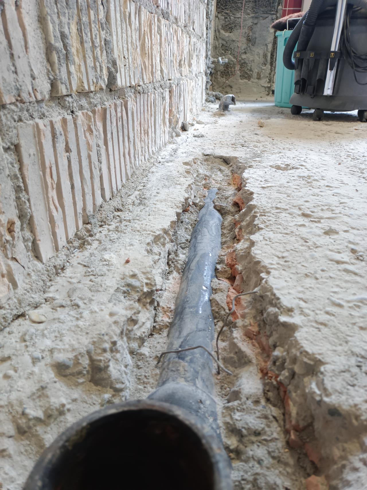

12.11.2025  (#18)
2025/20251112783901.jpg
2025/20251112633015.jpg
2025/20251112890263.jpg
Die Träger sollten längs zum aw rohr im Boden liegen jetzt vermute ich das dieses in den ziegel eingebaut ist, was ja dann der Statik nichts antut, nur wie ist es dann an der fensterseite da würde das rohr quer zu den trägern liegen? In der ecke rechts vom Fenster geht dann das fallrohr runter zum Gäste WC und von dort runter in keller und dann raus in den kanal

Akani schrieb:
Lass die Leitung drinnen.  An der Fallleitung trennen. Fallleitung ggf erneuern und den Rest neu aufbauen.
Die Idee hatte ich auch schon, möchte aber ungern alte Leitungen im Boden belassen.
Zudem steht ich beim neuverlegen beim selben problem in wie weit ich den boden öffnen kann ohne die Statik zu beeinflussen....wohl doch einen Statiker konsultieren? Oder weiß das evtl. Der wasser installateur auch, der sollte demnächst eh vorbei kommen was zu machen...
12.11.2025  (#21)
Dann solltest fals du das öffnest die Decke unten abstüzen, altes Rohr raus und neues rein oder auch nicht und wieder Betonieten. Würde damals ja dann auch so fabriziert.
Anderseits gibt es da auf de Decke noch einen Aufbau für Fußboden?
Bad anders einteilen oder andere Wege finden. Ich kenne deine Gegebenheiten außenrum und in dem Raum nicht. Evtl kann anders Leitungen gelegt werden
