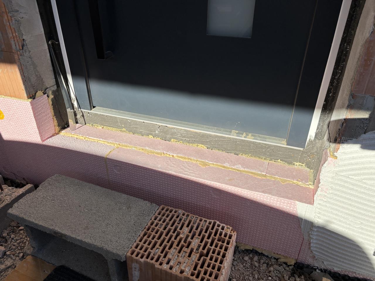

Wir sind gerade bei den Sockelisolier-Arbeiten. Hier beim Eingang haben wir ein betoniertes Eingangspodest (max. 2 Stufen) geplant. Gehört hier nicht ganz bis 2 cm zur Türunterkante isoliert für die thermische Trennung? Derzeit sind knapp 6-7 cm frei gelassen worden.

Naja irgendwo muss der Belag auch auflegen
Oftmals wird ein Dämmstoffkeil gemacht und an den dran betoniert.
Also zB 3cm an der Türschwelle (Feinsteinzeug plus Kleber) und dann mit 45° abfallend ...

Ist die Abdichtung bei der Schwelle offen oder täuscht das Foto?
Das täuscht ist überall zu eigentlich.
