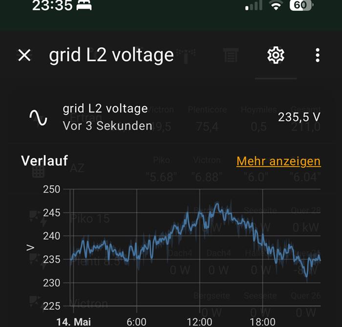

  •  Balu88
15.5.2024  (#13)
Gestern dürfte ja bei vielen YtD ein Rekordtagerl gewesen sein, schaut mal nach ob ihr auch so hohe Spannungen um die Mittagszeit hattet. 247V sieht man doch eher selten, hoffentlich nehmen da keine Geräte Schaden. 😉

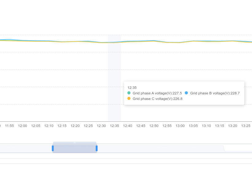

  •  bluefox
15.5.2024  (#14)
Unser Trafo langweilt sich wohl. Gegen Mittag ist die Spannung sogar gefallen. Auch ansonsten immer Spannung im Bereich der 230V.

  •  BungalowImGruen
15.5.2024  (#15)
Balu88 schrieb: 247V sieht man doch eher selten
Das hab ich an einem schönen Tag um 8:00 Uhr in der Früh. Mittags gehts Richtung 260V. 😝
Vorletztes Haus am Netzausläufer am A. der Welt. 😜
  •  Magnum2
15.5.2024  (#16)
Bei mir ebenfalls, habe oft 257V zu Mittag. Ich habe heute die Poolpumpe umgeklemmt, sodass die ein paar Ampere von der höchsten Phase runtersaugt. Wird bei einer 80 kW Anlage aber nur wenig helfen. Dort helfen nur dicke Kabel und eine gute Trafoanbindung des EVU.
