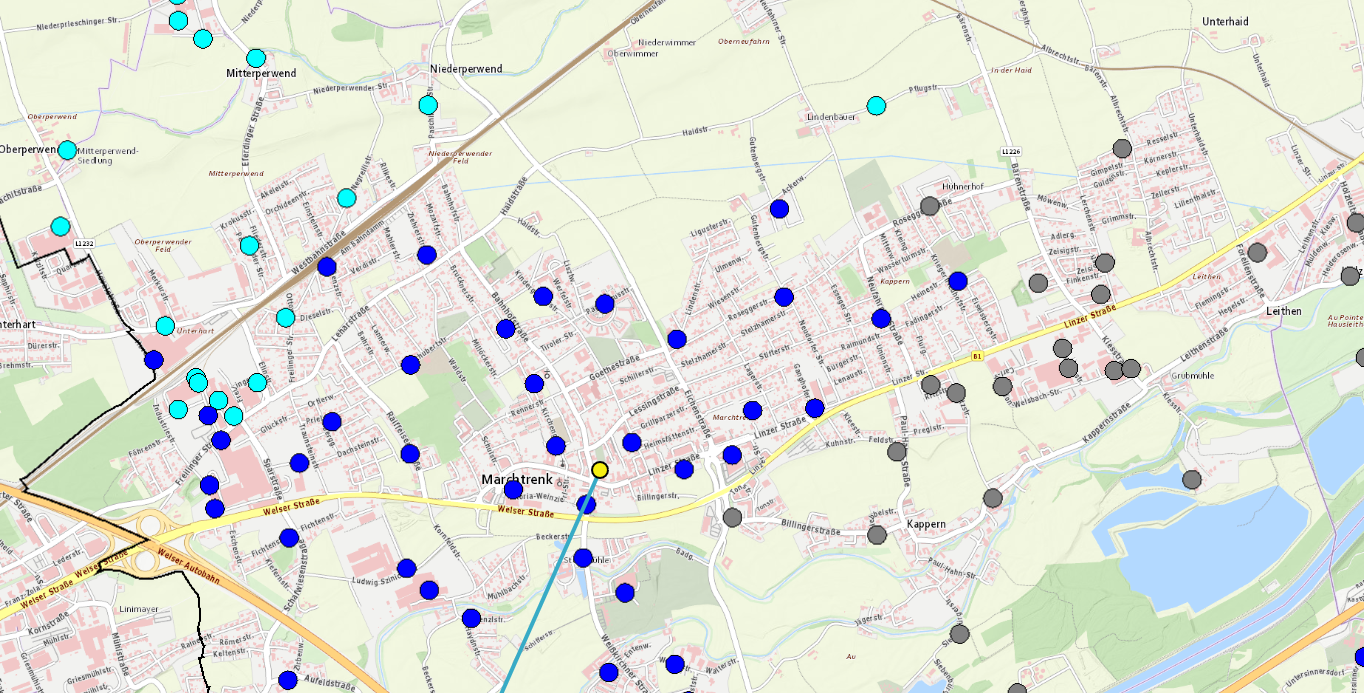

- wenn weder die Umspann- noch die Trafonummer übereinstimmt, ist dann eine BEG notwendig? (obwohl im selben Ort und keinen Kilometer auseinander)
- laut der Netto-Karte von Netz OÖ wäre ja lokal nur wenige Häuser in der Straße und regional nur 3,4 Straßen. Kann das stimmen?

Bin in der gleichen Gemeinde wie meine Eltern. Dann gebe es für eine Metropole wie Marchtrenk 3 Umspannwerke? Das kann ich irgendwie nicht glauben.
Und dein Vergleich mit Leonding und Traun hinkt; sind doch beides Städte. Und deine "Straße" ist eine 4-spurige Bundesstraße. emoji (und Traun hätte nur 2 Umspannwerke?)
Bedeutet also Trafonummer lokal und Umspannwerknummer dann regional?
hier kannst du nachsehen:
https://netto.netzooe.at
  •  Thunderx1609
7.5.2024  (#8)
2024/20240507812635.png
Anscheinend wirklich 3 Umspannwerke für Marchtenk
Ja, das kommt öfters vor.
Andererseits, leg nicht zuviel Bedeutung in die Netzgebühren. Mehr als beim normalen Strombezug wird es in keinem Fall und die BEG erlaubt dir viel leichter den gleichen Verein größer zu verwenden.
