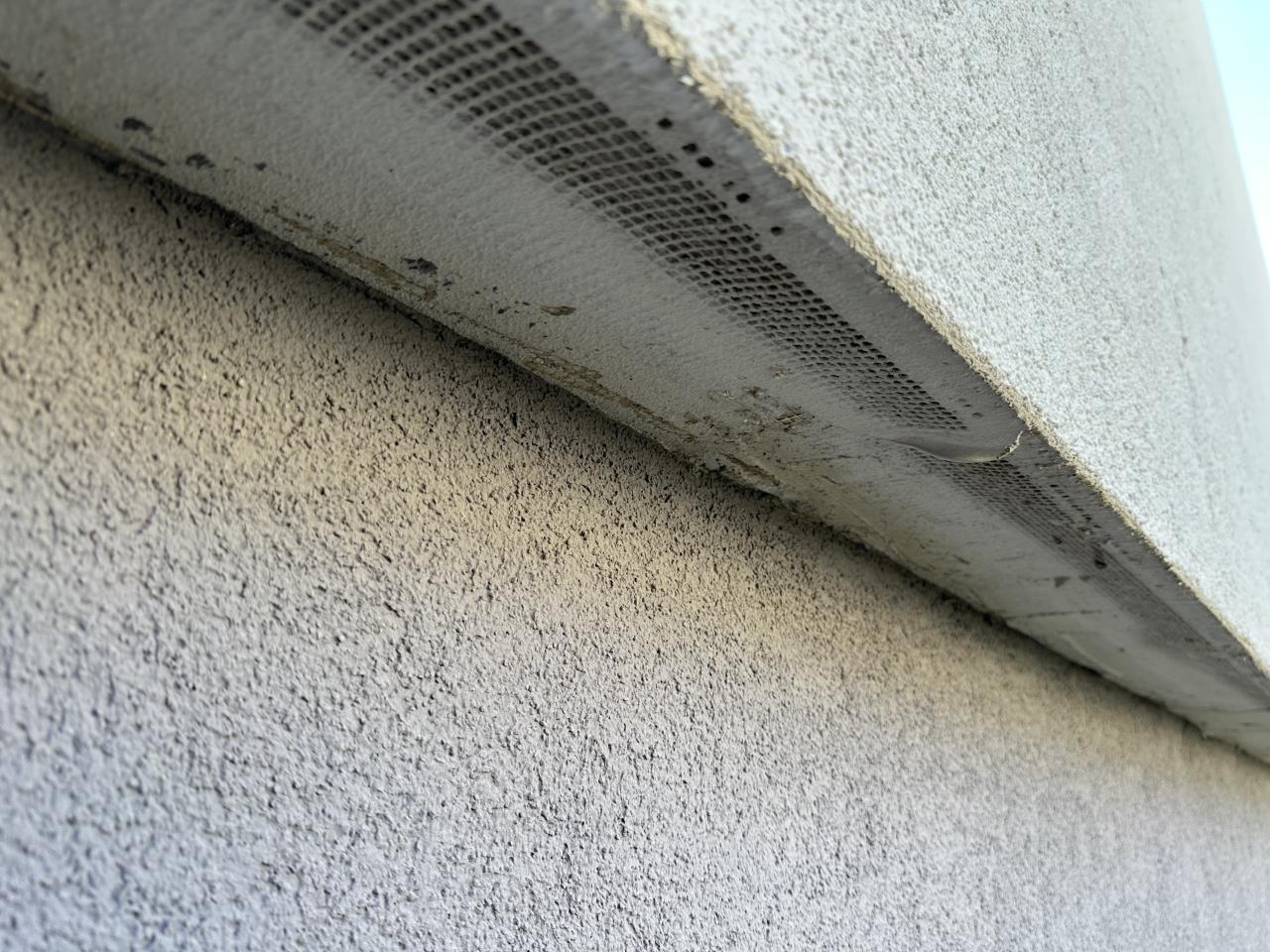

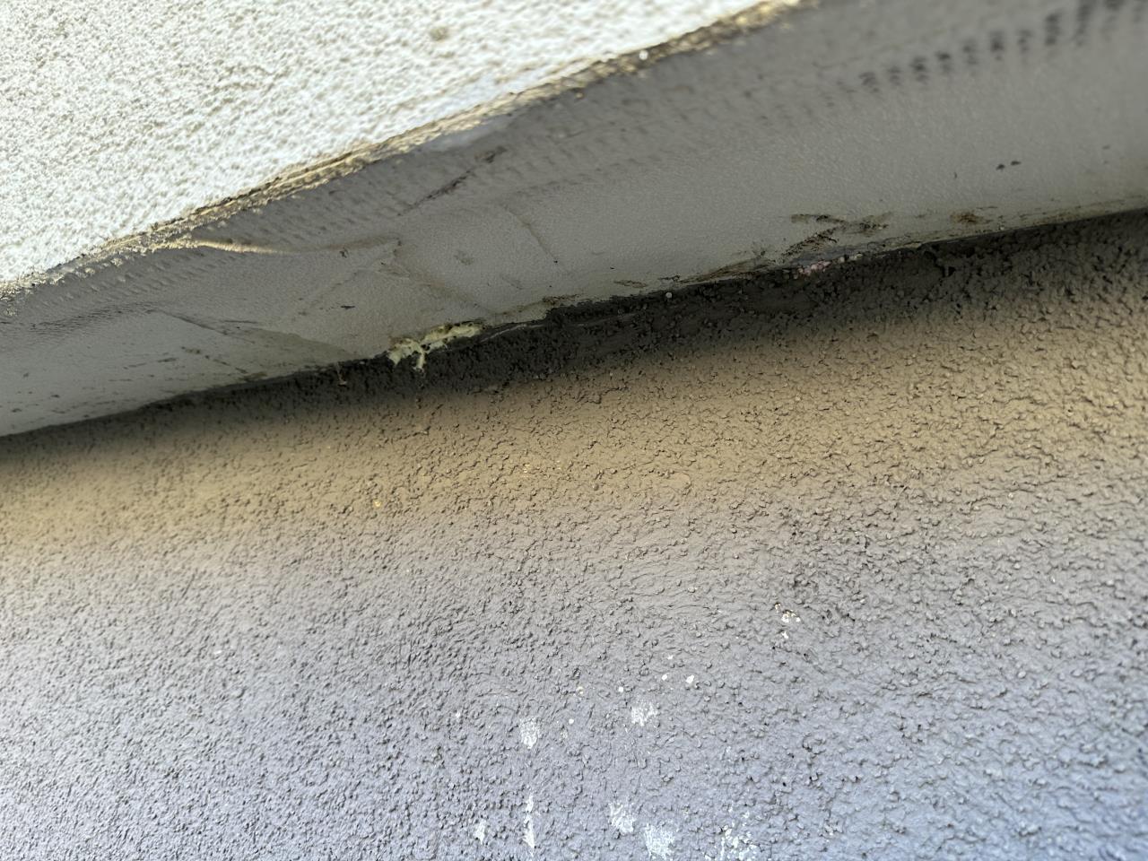

Hallo liebes Forum,
wir haben vor 2 Jahren unser Haus komplett Saniert und im Zuge dessen unsere Fassade isolieren und verputzen lassen.
Jetzt ist mir vor kurzem aufgefallen, dass unten bei der Fassade wo ein Übergang der Isolierung ist plötzlich Flecken an der Wand sind. Diese kommen denke ich von irgendwelchen Tieren, welche sich da hinter dem Styropor eingenistet haben?
Bei genauerem hinsehen habe ich dann bemerkt, dass die Unterseite nicht verputzt wurde und zum Teil Löcher ware bei welchen sich Tiere verkriechen können.
In die Löcher habe ich jetzt einen PU Schaum gesprüt, allerdings ist die Frage wie ich das am besten über die ganze Länge dichtmachen kann?
Wäre ein "Aluklebeband" hier sinnvoll oder wie würdet ihr das hier angehen?

Sackerl Klebespachten und beim spachteln ned zuviel patzen ;)
Mit Klebebandl würd ich das nicht machen. Die Frage ist auch warum dahinter ein Hohlraum ist - da sollte eigentlich eine massive EPS Platte sein und darauf aufligenden Gewebe + Spachtelmasse.
Wenn du da mit Schaum reinsprühen kannst, dann hats da gröber was.....

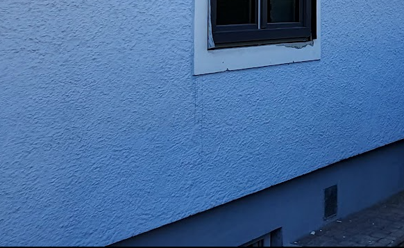

So hat die Fassade davor ausgesehen:
2024/20240502923407.png

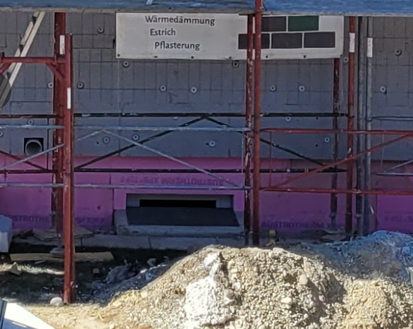

Und so wurde die Isolierung aufgeklebt:
2024/20240502427529.png

Ich würde genauso wie @DrShouter schreibt mit Klebespachtel die Fläche sauber abziehen und fertig.
Dann sollte dort nix mehr passieren.

Ja - mit wenig Klebespachtel auf der Glättkelle arbeiten. Kübel Wasser mit nassem Schwamm falls doch mal was daneben geht.
Wennst dir unsicher bisd, im Baumarkt eine Rolle breites (50mm) gelbes "Fassadenklebeband" kaufen und abpicken. Das hält auch auf Reibputz.
Normalerweise gehört da ein Kantenprofil (inkl. Tropfkante) eingeputzt und der schöne Reiber 2-3cm über die Kante bis auf die Unterseite gezogen. Dann sieht das auch nicht so "ausgefranst" aus. Gibt es in verschiedenen Varianten wie zB. von Sto oder Brillux in Form eines "Startprofils":
https://www.sto.at/s/p/a1F2p00000Piv9KEAR/stostarter-profile-phk
https://www.brillux.at/produkte/47682_wdvs-sockelprofil-3770
