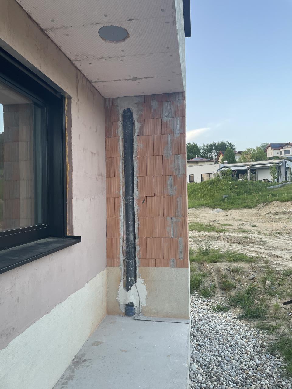

Ich habe ein Problem, ich weiß nicht wie ich das am besten verputzen soll ohne das in Außenputz Risse entstehen. Ich habe mal an eine Schlitzmörtel gedacht darunter noch eine dünne Bewährung mit eisengitter und danach netzen. Vielleicht hat jemand einen Tipp für mich.?

Die Beschreibung deines Problems ist mir zu hoch. Vielleicht lässt sich "das" noch genauer erklären? Gibt es ein Bild?

2024/20240502194922.jpg

Thermomörtel würde ich nehmen oder normalen Mauermörtel?

Oder so wie oben nochmal dünn mit eps überkleben, netzen, spachteln. Das wirst an der Decke ja auch machen, nehm ich an.

Wo ist die thermische Trennung zur Hausmauer? Das musst sowieso gut einpacken, sonst hast a ordentliche Kühlrippe. In dem Fall einfach mit Mörtel (egal welcher) zuwerfen, eventuell Netz mit einarbeiten, wenn zu wenig überdeckt.
