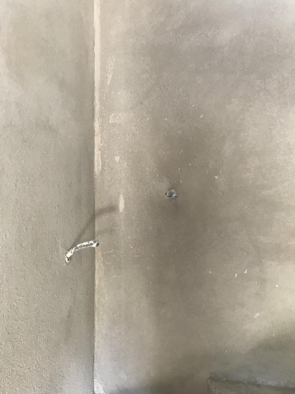

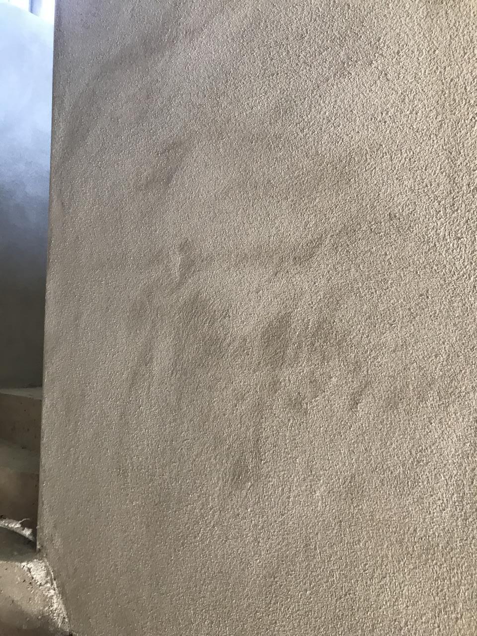

ich habe einen Kalk - Zementputz bestellt.
Angebotstext:
Feuchtigkeitsbeanspruchungsklasse W4, Oberfläche verrieben, Oberflächenqualität Q2 lt. ÖN B 3346 inkl. Kantenschutzwinkel an allen Ecken.
Ein paar Stellen und Bereiche bedürfen eine Nacharbeit. - Da dies bei dieser Putzart nicht so komfortabel leicht möglich sein sollte, stellt sich nun die Frage, ob man mit der Nacharbeit die Situation möglicherweise nicht "verschlimmbessert"?!
So  wie es jetzt ist, dürfte es vermutlich auch nach dem Ausmalen noch sichtbar sein. - Müsste dafür etwa die Fläche zuvor nochmals großflächig vorgeschliffen werden um ein gleichmäßig- ansprechendes Oberflächenbild erreichen zu können?
Hat hier wer Erfahrung damit?

Hat hier keiner eine Idee dazu?

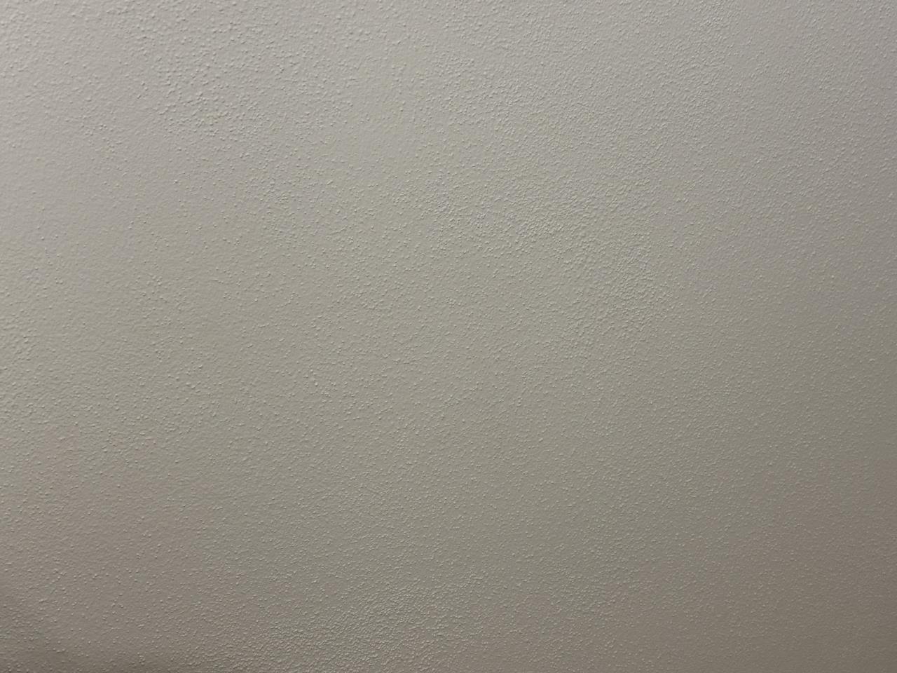

  •  Gemeinderat
2.5.2024  (#3)
Ich kann die nur sagen, wir haben auch so einen und die Maler haben (anscheinend) auch nicht gespachtelt, sondern nur drüber "lackiert".
Die Farbe geht quasi schon beim Anschauen ab an den Kanten.. mit Kindern.
Aber sonst passt es... also wir werden wohl auch "nur" nachmalen...

  •  hektor
2.5.2024  (#4)
@Gemeinderat,
der schaut doch gar nicht so schlecht aus! Ich bin jetzt einen Schritt weitergegangen, hab dass einer Malermeisterin zur Betrachtung geben. - Die war davon gar nicht begeistert! Verschlimmbessern will ich es nicht lassen, - die Putzerpartie will vermutl. nur punktuell nachreiben - Ich fürchte, dass hier zuvor nochmals großflächig abgeschliffen werden muss?!
  •  precision
2.5.2024  (#5)
Am Foto ist es schwer zu beurteilen. Streiflicht ist auch immer unbarmherzig.
In der Norm wird in Q2 für geglättete Innenputze darauf hingewiesen, dass vereinzelte Abzeichnungen wie Traufelstrich nicht auszuschliessen ist und auch Schattenfreiheit bei Streiflicht nicht erreicht werden muss.
KZ- Putz hat eine Struktur, das muss man auch akzeptieren. Ich hab selbst mein gesamtes Haus in Kalkzementputz und würde es jederzeit wieder machen. Ich sehe die Unvollkommenheit als individuelle, handwerkliche Note.
  •  hektor
2.5.2024  (#6)
precision schrieb: In der Norm wird in Q2 für geglättete Innenputze darauf hingewiesen, dass vereinzelte Abzeichnungen wie Traufelstrich nicht auszuschliessen ist und auch Schattenfreiheit bei Streiflicht nicht erreicht werden muss.
Wird in der Norm die Reibstruktur erwähnt? - In einigen Räumen hatte es anfangs den Anschein, dass die dunkleren Regionen und Flächen noch nicht trocken zu sein scheinen, - bei genaueren Hinsehen ist dass jedoch die 1. Putzlage und da wurde der Reibputz nicht gleichmäßig aufgetragen.

  •  hektor
3.5.2024  (#7)
MalcolmX schrieb: Ich kenn fast niemanden der vor dem Malen nicht gespachtelt hat, insofern dürften sich die Erfahrungen diesbezüglich in Grenzen halten.
Ich glaub, wenn es wirklich schön werden soll, - musst es fast selbst machen! - Nur,  wer hat schon das Wissen und die Zeit dazu?!
Der Trupp sollte jetzt auf jene Wände nochmals eine neue Schicht auftragen, - einzeln und punktuell wird das nichts.
