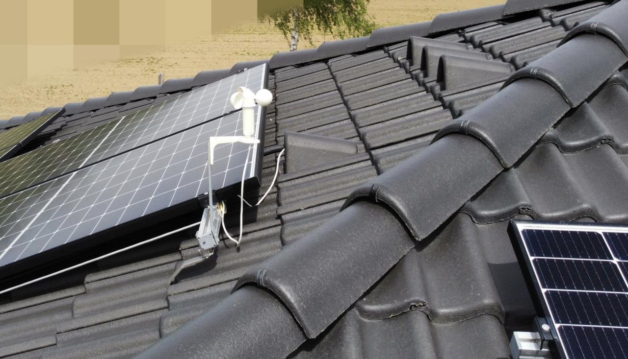

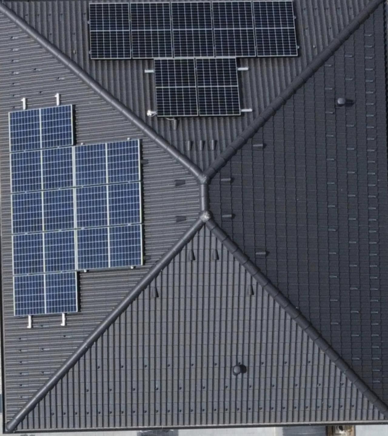

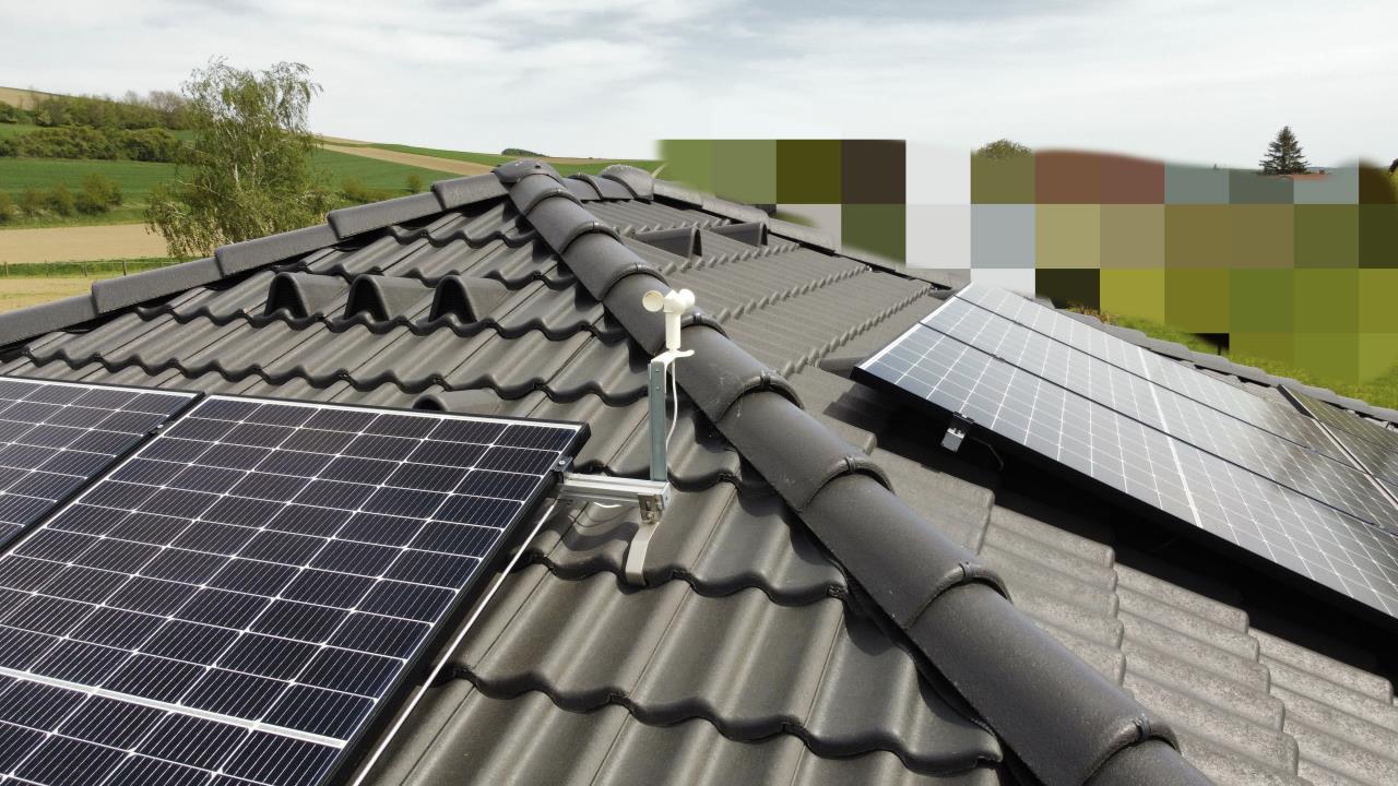

Anbei noch ein Foto von der bestehenden Leiste mit dem Windwächter, sowie eine Übersicht vom Dach. Nordseite ist rechts.

Ich würde jedenfalls keinen Temperatursensor aufs Dach montieren. Der bekommt die volle Hitze von oben (Sonne) und unten (aufgeheiztes Dach) ab und wird nur Mist messen. Den würde ich eher ein Stück vom Haus entfernt und nicht gar so hoch montieren. An einem Baum vielleicht?
Wind wird evtl. auch vom Dach verfälscht. Das wird aber nicht so ins Gewicht fallen denke ich.
Ein Regensensor ist dafür am Dach gut aufgehoben.
Ansonsten würde ich auch schauen, ob du eh keinen Schatten auf die PV bekommst (auch bei einer zukünftigen Erweiterung auf die Nordseite).

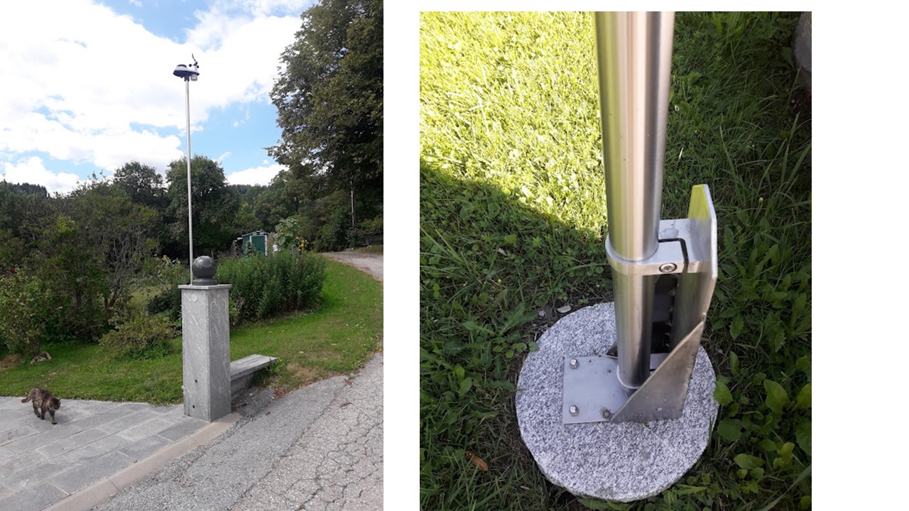

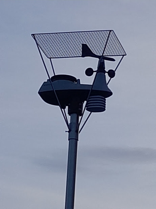

Meine Bresser 7 in 1 thront auf einer 4 Meter Edelstahlstange.  Rohr- und Befestigungsmaterial ist für den Bau von Handläufen in ∅ 42,4mm. Sockel für Rohrbefestigung habe ich selbst zusammengeschweißt. Hab dann noch ein Dacherl (Edelstahlgitter) drüber montiert um Hagelschäden zu vermeiden. Alles sauber nach Süden ausgerichtet, Markierung auf Rohr und Halteschelle angebracht.  Auf das Dach würde ich die WS schon wegen dem Batterietausch nicht montieren. Zum Batterietausch brauche ich nur die 2 Inbusschrauben von den Rohrschellen lösen, Rohr herausziehen und das Ganze umlegen. Batterie tauschen und wieder aufstellen und nach den Markierungen wieder ausrichten. Ist in 3 Minuten fertig.

Lt. Norm soll die Temperatur in 2 m Höhe gemessen werden. Windmessungen werden in 10 m Höhe betrieben. Umgebung soll ca. 50 m im Umkreis frei von Hindernissen sein. Wird halt im privaten Siedlungs- Grundstücken nicht so leicht zu realisieren sein. Temperatur mit der 2 m Höhe wird möglich sein. Windmessung am Schrägdach verfälscht sicher die Werte. Wird aber sicher eh nicht so präzise sein müssen. Oberflächen Bodentemperatur wird in 5 cm Höhe gemessen. Kleinermuks Fotos zeigt es eigentlich ganz passabel!

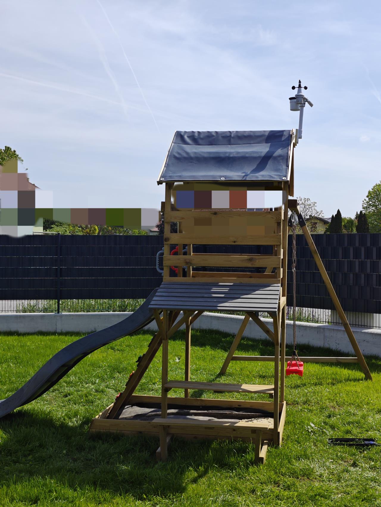

Danke euch für euren Input. Dadurch ist mir die Idee gekommen, die Wetterstation auf unseren Spielturm zu montieren. Der steht in Zukunft ziemlich frei und die 2 Meter Höhe hab ich auch.
Der Wechsel der Batterien ist leicht durchzuführen und man kann es dann gut montieren.
Wenn der Rasen fertig ist und der Spielturm aufgestellt, würde ich eventuell nochmal ein Foto hier rein stellen.

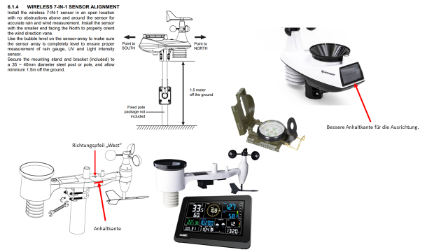

Kleinermuk schrieb: Alles sauber nach Süden ausgerichtet, Markierung auf Rohr und Halteschelle angebracht.
Interessant - der 7in1-Sensor meiner Ecowitt-Station ist nach Westen auszurichten.
  •  Kleinermuk
29.4.2024  (#9)
MissT schrieb: Interessant - der 7in1-Sensor meiner Ecowitt-Station ist nach Westen auszurichten
Kommt immer auf die Bauweise von den Dingern an.  Wenn  die Ecowitt  Sensoreinheit so wie auf dem Bild aussieht, dann hast im Prinzip die gleiche Ausrichtung wie bei der Bresser.
Es kommt immer darauf an, wo Kanten/Flächen  findet, um den Kompass enigermaßen korrekt
anhalten kann.

Auf jeden Fall hab ich die Wetterstation nun auf dem Spielturm der Tochter montiert und es funktioniert ganz gut. Leider hab ich noch große Probleme mit dem UVI. Der zeigt viel zu viel an.
Und ich bekomm in der Weather Underground App meine Wetterstation nicht angezeigt. Auf der Website von Weather Underground funktioniert es, aber in der App kann ich sie mir der ID nicht finden. Hat da vielleicht noch jemand eine Lösung oder stand vo dem Selben Problem?
Anbei das versprochene Foto:
