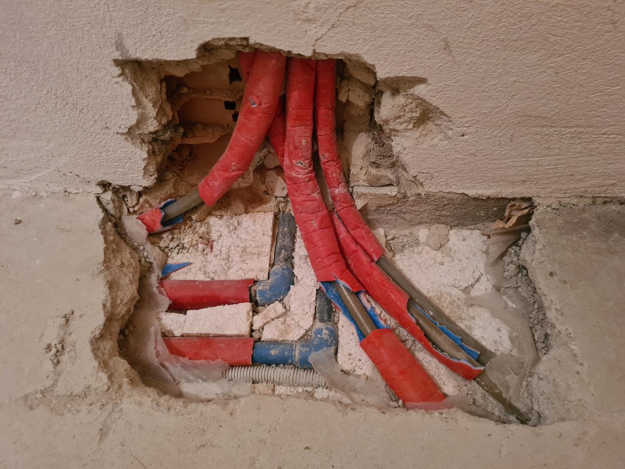

Nun hat sich herausgestellt, dass auch im EG eine FBH FBH [Fußbodenheizung] verlegt wurde. Schwiegerpaps war sich nicht mehr sicher, uns ist dann aber komisch vorgekommen, dass sie nur im OG eine verlegt hätten. Also vorsichtig aufgestemmt und siehe da:
2024/20240425261548.jpg
Auch schön zu erkennen: die Randdämmstreifen aus Zementsack 🤡
Sage und schreibe 3cm EPS über der Bodenplatte! Als ich den alten Herrn für den Energieausweis ausgefragt hab, meinte er sie hätten wohl 5cm verlegt.

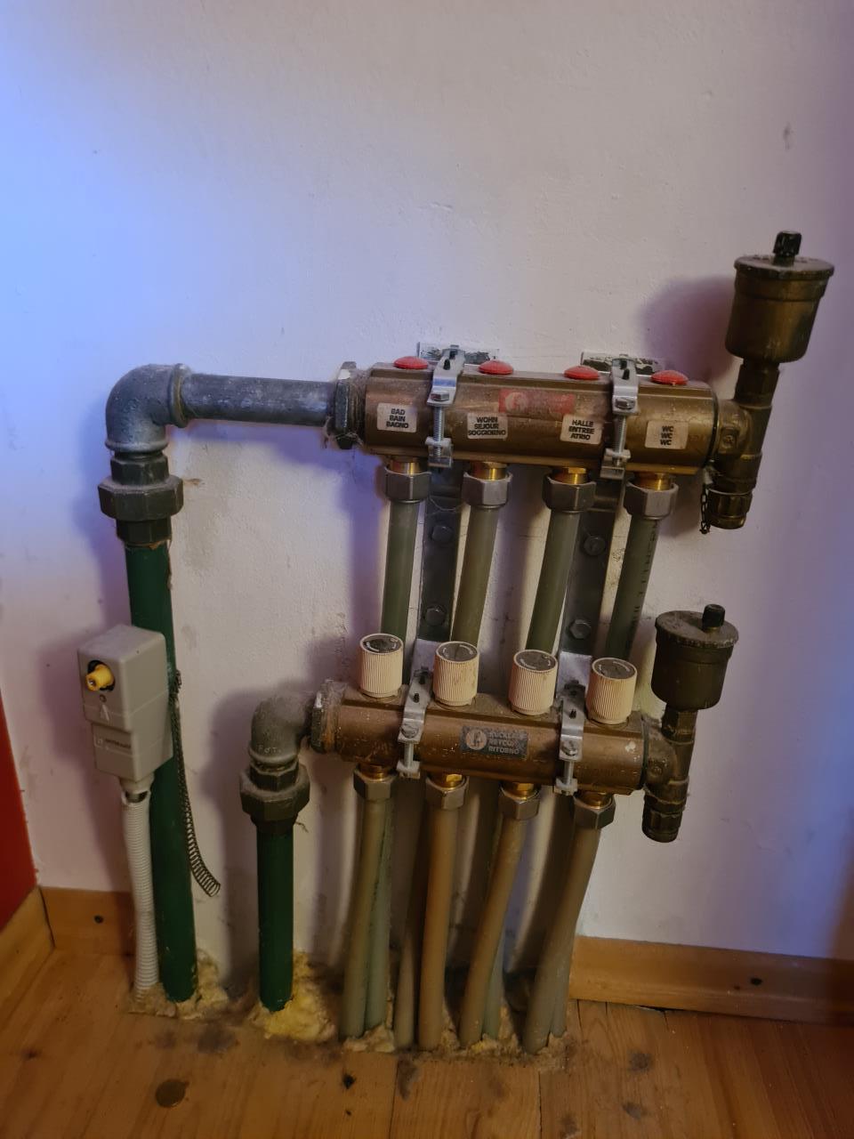

Es ist im OG ein Verteiler, da sind 4 Kreise angeschrieben, wobei die Beschriftungen nicht wirklich Sinn ergeben. Gesamtlängen in OG und EG werden hoffentlich etwa gleich sein, denn es ist etwa der gleiche Grundriss mit FBH FBH [Fußbodenheizung] erschlossen.

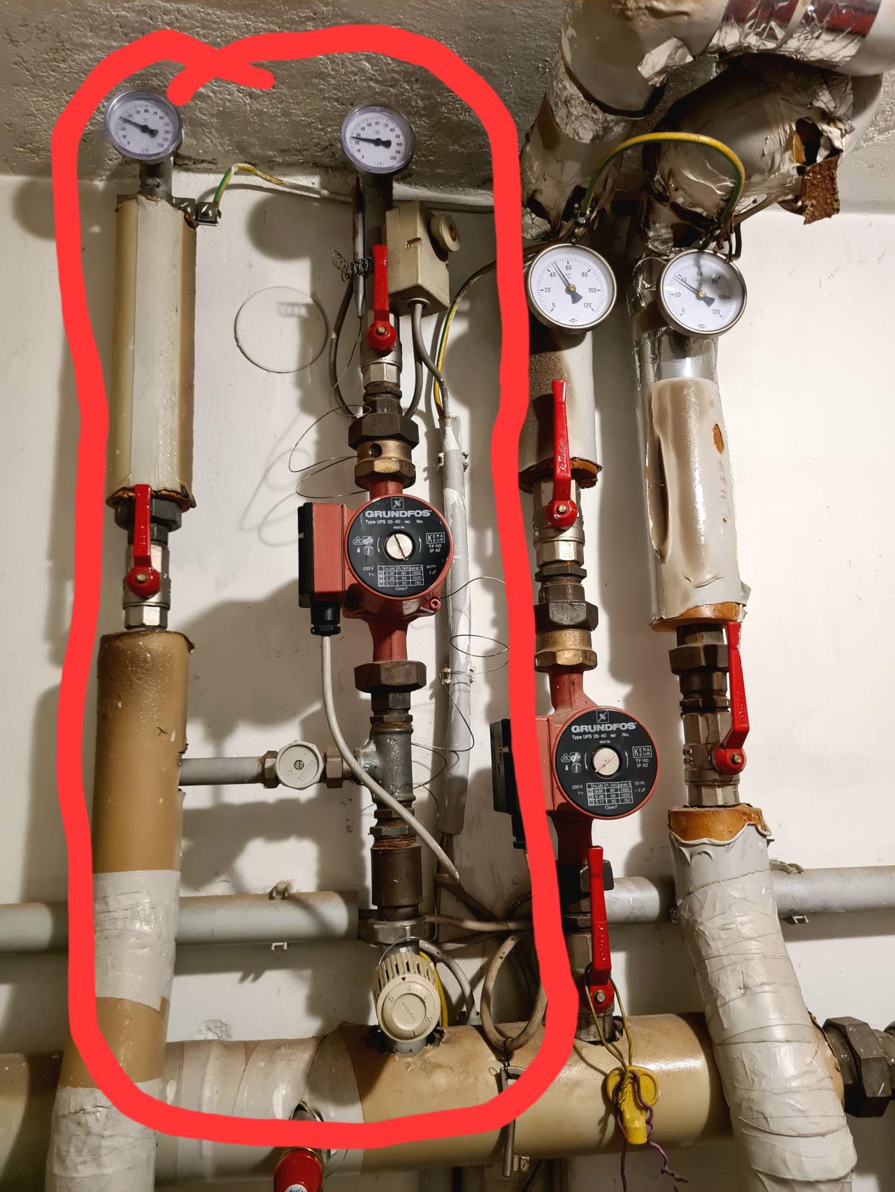

Im Technikraum sieht das so aus:
2024/20240426412857.jpg
Hier scheint die FBH FBH [Fußbodenheizung] auch im Rücklauf der Radiatoren zu hängen, mit Temperaturanhebung über ein Thermostatventil vom Radiatoren-Vorlauf.

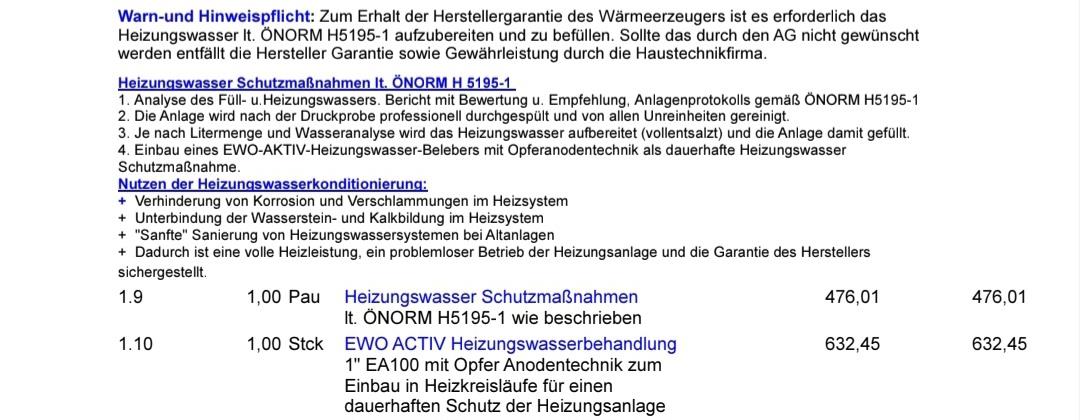

Ich möchte möglichst nicht viel investieren, da beim Umbau in 3-4 Jahren sowieso das meiste rausfliegt und komplett neu gemacht wird.
Habe bisher 1 Angebot für den Heizungstausch, dieses enthält:
2024/20240426315443.jpg
