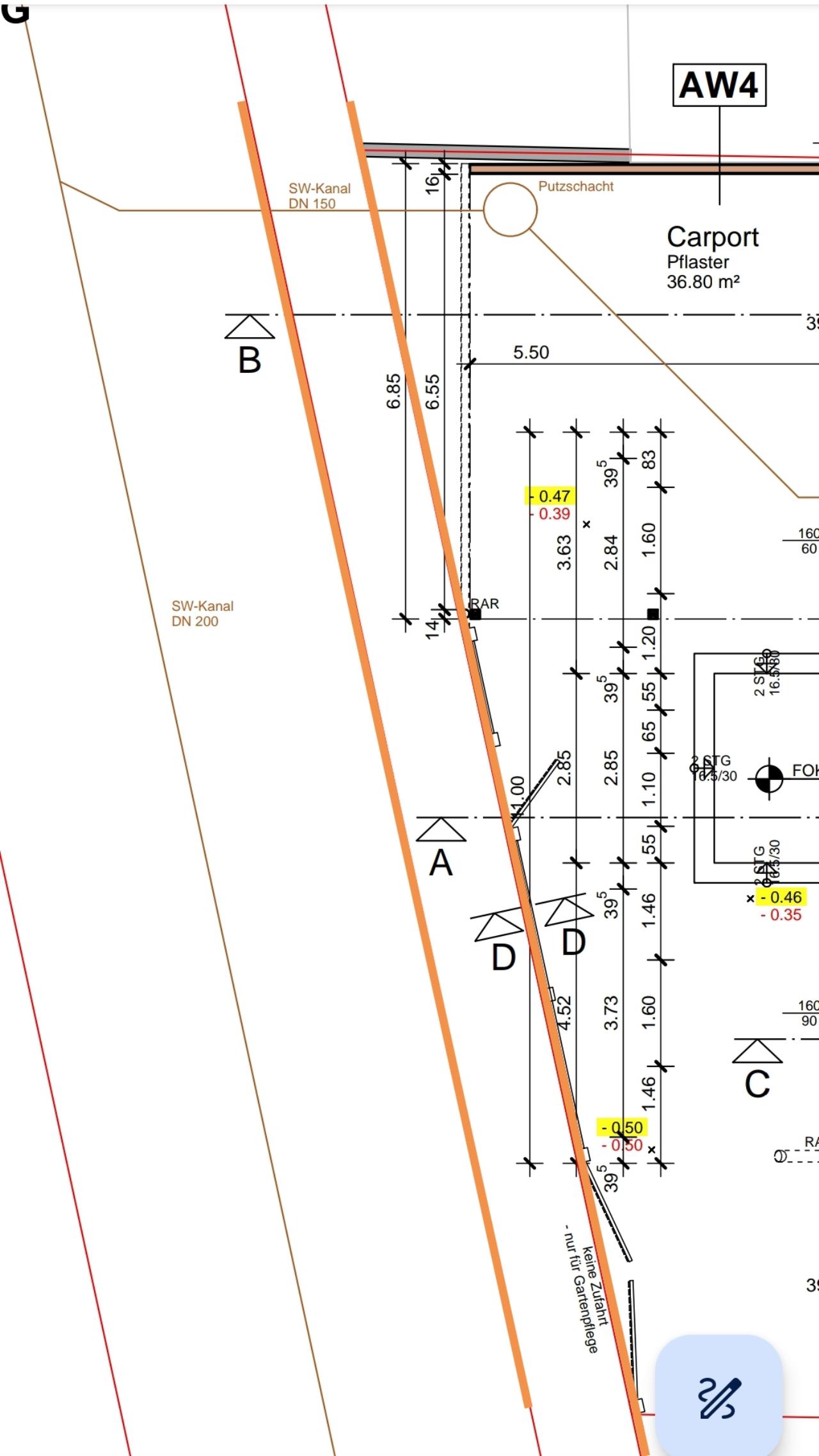

25.4.2024  (#4)
Lu1994 schrieb: Es wäre sinnvoller, wenn du mehr Infos bzw eine Skizze zeigst, ansonsten erübrigt sich jede Diskussion
2024/20240425403927.jpg
Der Streifen (orange) gehört der Gemeinde und liegt zwischen unserem Grund und Straße.
Ich hoffe, es ist nun klarer, was ich meine.
Es gibt sonst keine Zufahrt zu unserem Grundstück.

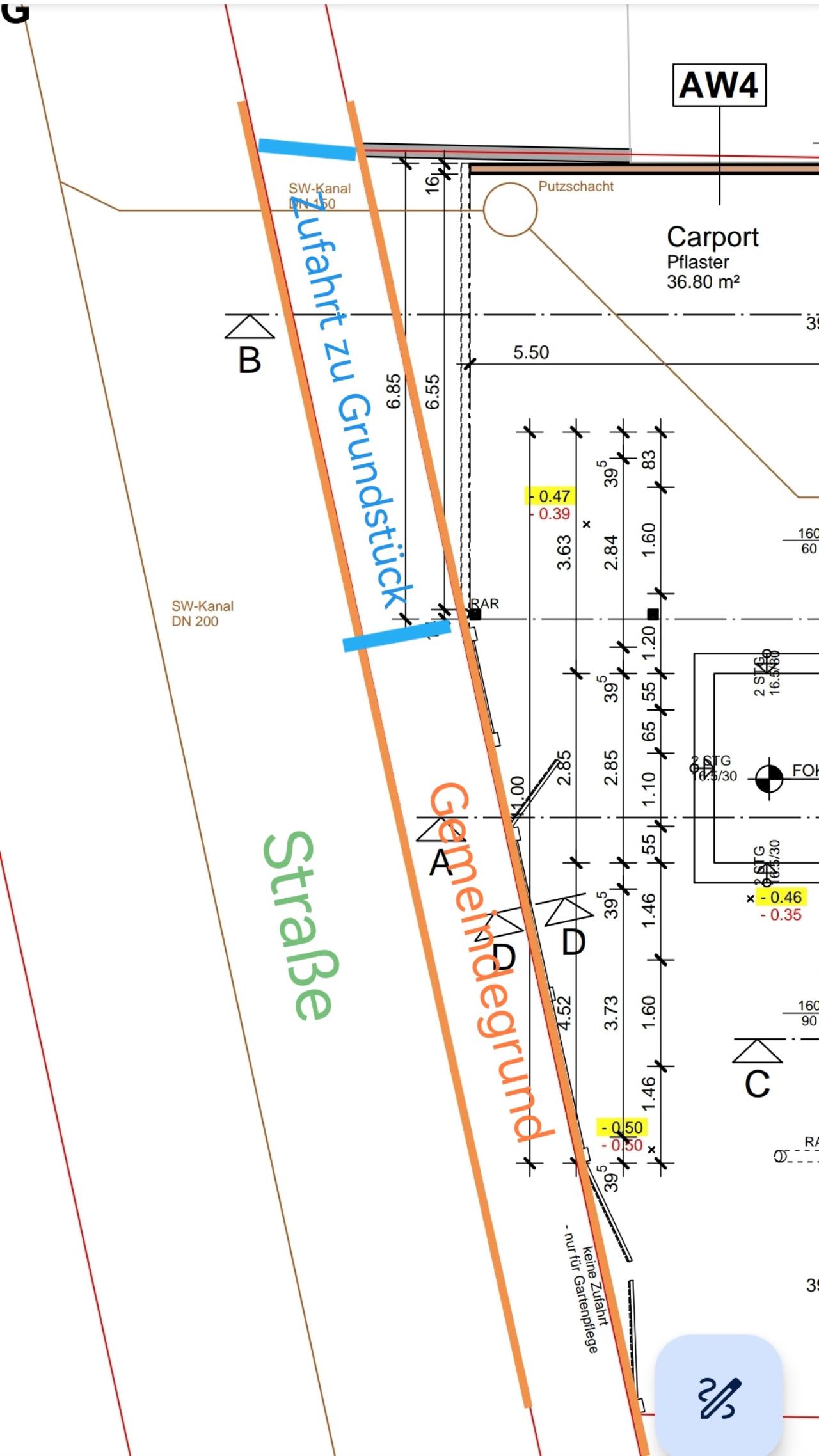

Es befindet sich bereits eine Strasse neben unserem Grundstück. Es geht mir um die Zufahrt von der Straße über den Gemeindegrund (am Bild in Blau)
Hier nochmal ein detailliertere Foto:
2024/2024042890581.jpg
