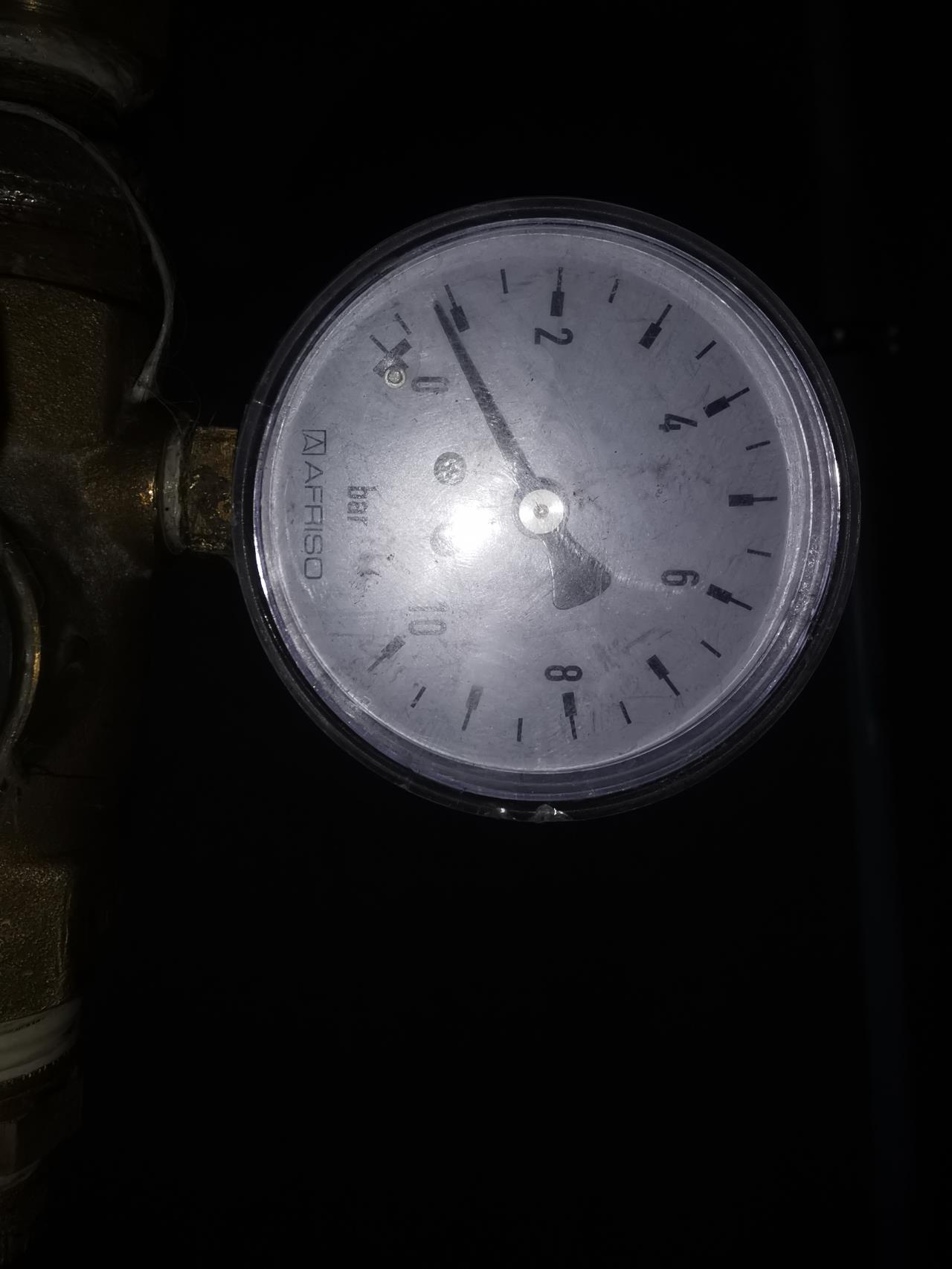

Hallo, wir haben folgende Situation:
Letzten Donnerstag haben wir den Estrich bekommen.
Zu diesem Zeitpunkt zeigte das an das FBH FBH [Fußbodenheizung]-System angeschlossene Manometer 5 bar nachts und 6,5 bar tagsüber.
Heute früh, also fast 2 Tage nach Einbringen des Estrichs, war es bei 8 bar und heute 18 Uhr bei 5 bar, um 20:30 bei ca. 1,6 bar und um 21 Uhr bei 1,2 bar.
Ist es normal, dass der Druck sinkt? Oder kann mir jemand sagen, was da los ist?

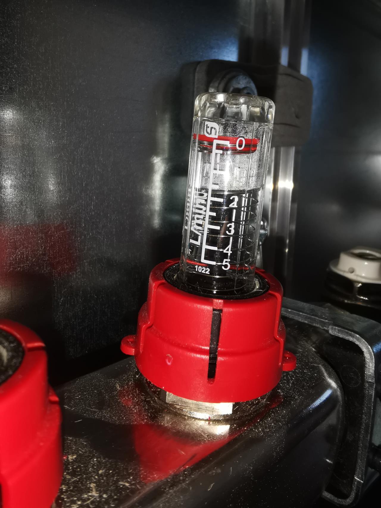

2024/20240407510465.jpg
2024/20240407818418.jpg
Jetzt sind es ca. 0,8 bar.
Das Wasser in den Säulchen beim HKV ist auch gesunken...

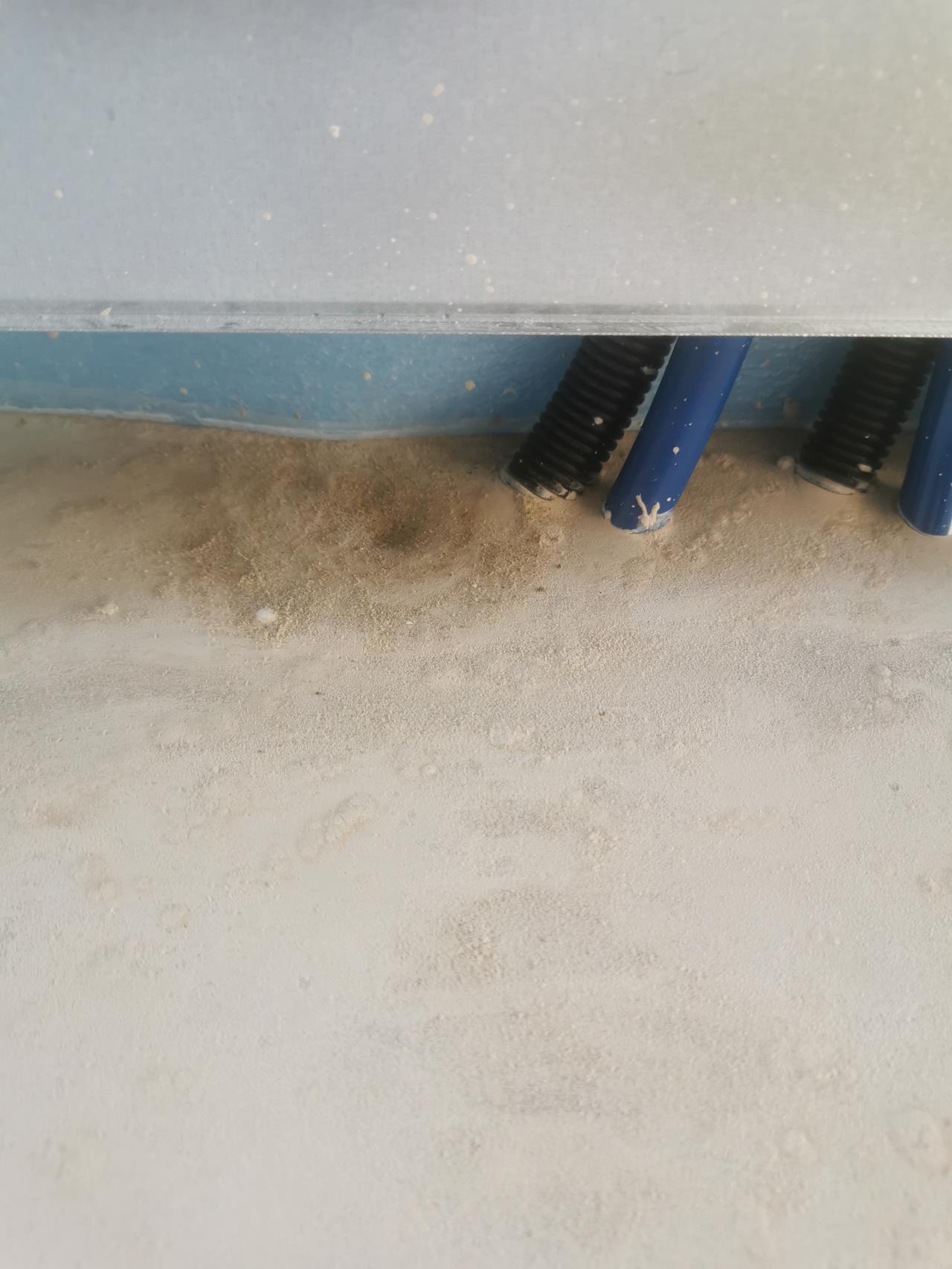

Was mir aufgefallen ist, ist, dass beim HKV im OG eine Art Krater im Estrich entstanden ist.
2024/20240408817956.jpg
Vielleicht ist da was undicht? Jetzt ist es dort - also direkt bei den Anschlüssen der FBH FBH [Fußbodenheizung]-Rohre - trocken.
Wäre die beste Lösung für unser Problem...

Lalo schrieb: Was mir aufgefallen ist, ist, dass beim HKV im OG eine Art Krater im Estrich entstanden ist.
Dem FBH FBH [Fußbodenheizung]-Rohr wird mit hoher Wahrscheinlichkeit nichts passiert sein.  Die hochdruchvernetzten Rohre halten 10 Bar im kalten Zustand locker aus.  Angaben schwanken von Hersteller zu Hersteller.  Im Durchschnitt liegt der max. Betriebsdruck bei 8 Bar, bei einer Wassertemperatur von 80-90° Celsius. Der Berstdruck liegt noch um einiges höher. Wahrscheinlich ist, dass der O-Ring von der Klemmringverschraubung den Druck nicht standgehalten hat und inkontinent wurde.  Was mich wundert, dass die Durchflußmesser den Druck standgehalten haben.  Aber ingesamt schon eine eigenartige Vorgangsweise von einem Installteur - sofern dieser das zu verantworten hat.

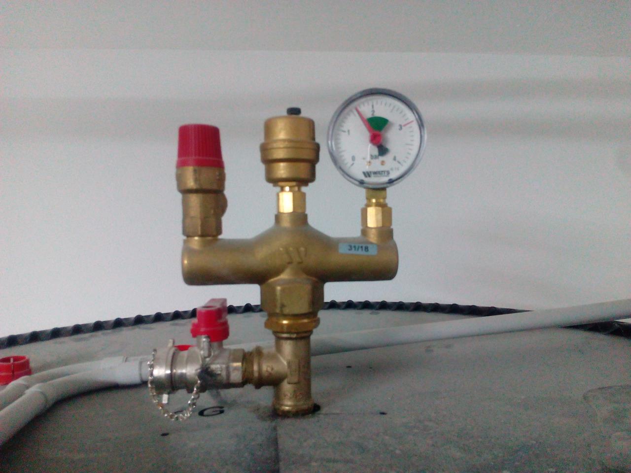

Sicherheitsgruppe sie Foto:
2024/20240409964000.jpg
Von links nach rechts: Überdruckventil, Selbstentlüfter, Manometer.
In deinen Fall geht's nur um das Sicherheitsventil, Roter Kopf bedeutet ab 3Bar öffnet es und lässt Druck/Wasser ab.
Schützt die Anlage vor Überdruck, wenn nicht vorhanden nimmt bei Druckanstieg das schwächste Bauteil schaden (z.B. Puffer, Wärmetauscher, O-Ring, Leitungen, ....)

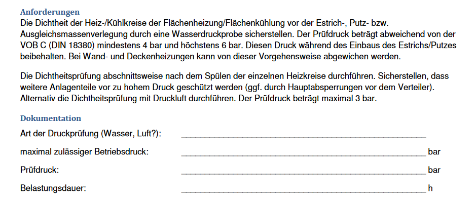

Der Fehler, der bei dieser Anlage passiert ist, ist, dass der Prüfdruck von 5 Bar unmittelbar NACH dem Einbringen des Estrichs nicht  weggenommen wurde, bzw. im Wasserkreislauf die Sicherheitseinrichtungen Druckausgleichsgefäß und Überdruckventil 3 Bar nicht aktiviert wurden.
Der Prüfdruck während des Einbringens des Estrichs macht auch nur dann Sinn, wenn dieser auch von einer Person überwacht wird.  Mit dieser Methode ist sichergestellt, dass eine Beschädigung der FBH FBH [Fußbodenheizung]-Rohre während des Einbringen des Estrichs  sofort erkannt wird.  Dann schreit einer laut Stopp.  Ausserdem muss die Absperrung an einem Ort angebracht werden, wo man die Absperrhähne öffnen kann, ohne den frisch eingebrachten  Estrich begehen zu müssen.  Aber all das muss der Installateur mit dem Bauherrn/Estrichpartie vorher abklären, bzw. er macht es selbst. Und weil das nicht gemacht wurde, hat das "Gesetz" der Physik zugeschlagen.
Der Installateur müsste ja ein Prüfprotokoll erstellen und dem Bauherrn übergeben.
Ich würde darauf bestehen, dass der max Prüfdruck >8 Bar war. Er wird es wahrscheinlich nicht hineinschreiben, sondern seine 5 Bar. Der max. Prüfdruck darf 6 Bar nicht überschreiten. Steht fast in jedem Prüfprotokoll.
