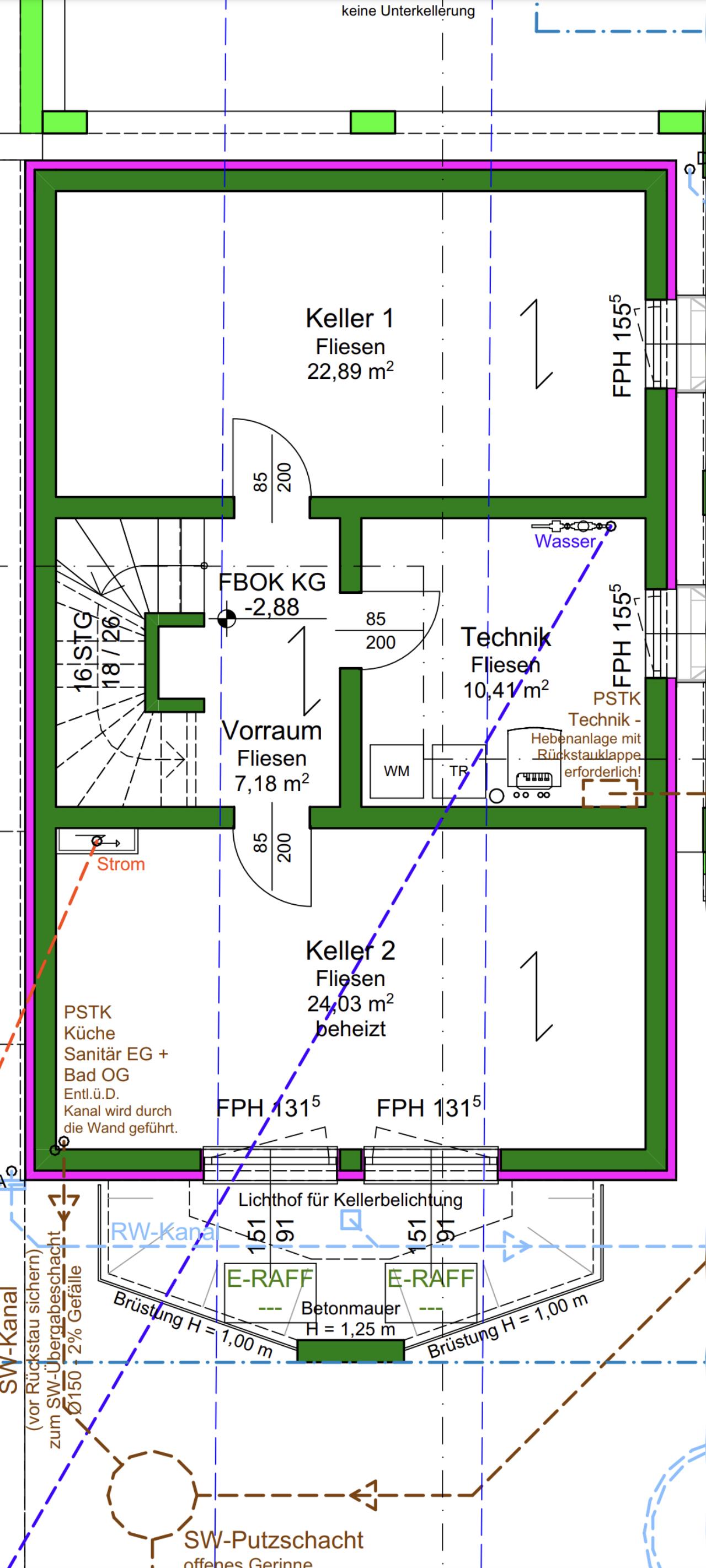

Die Bodenplatte ist nicht gedämmt und der Raum als einziger beheizt. Der Keller sieht aus wie auf folgender Abbildung (falls das die Frage war):
2024/20240407459584.png
Bisher hatte ich den Vorraum nicht beheizt, der Technikraum selbst ist quasi durch die Heizleitungen beheizt.

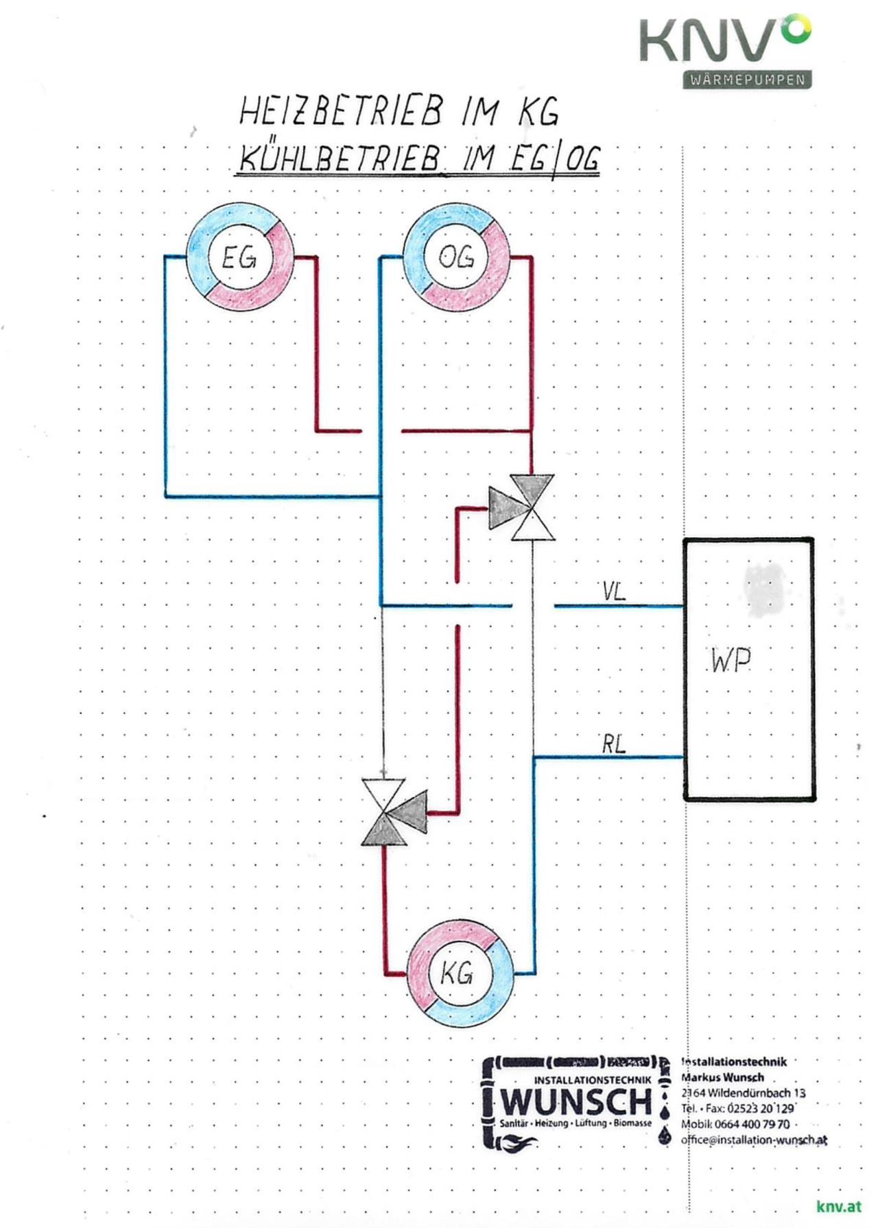

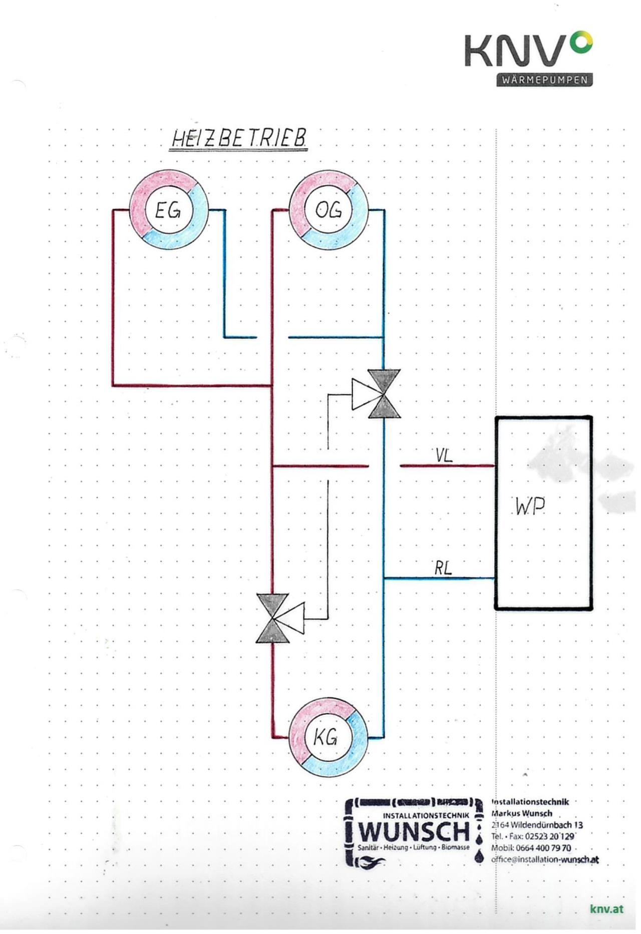

Bei der Bypassschaltung werden 2 Ventile und eine Bypassleitung installiert, mit denen man umschalten kann, dass der Rücklauf vom EG/OG direkt in den VL VL [Vorlauf] vom KG geht...eben seriell anstatt parallel im normalen Heizbetrieb.
Ich kann dir heute abend das hydraulische Schema hochladen.

Hier das hydr. Schema der "brinkschen" Bypassschaltung.
2024/20240418416964.png
2024/20240418266560.png

Werde es mal dem Installateur zukommen lassen. Die Pumpe müsste dann dennoch aktiv sein oder? Was laut Vaillant und Installateur nicht vorgesehen ist. Oder kann ich die selbst einfach ansteuern?
18.4.2024  (#19)
user09 schrieb: Die Pumpe müsste dann dennoch aktiv sein oder? Was laut Vaillant und Installateur nicht vorgesehen ist. Oder kann ich die selbst einfach ansteuern?
Ja klar, die Umwälzpumpe muß natürlich aktiv sein.
