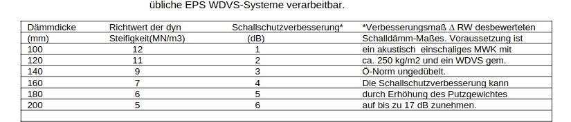

taliesin schrieb: Schallschutzplatten und WDV
zum Beispiel
https://www.austrotherm.at/produkte/austrotherm-eps/austrotherm-eps-fs-fassadenschallschutzplatte
diese Platten haben eine andere Dichte.

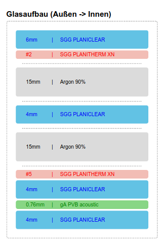

  •  bluefox
2.4.2024  (#16)
Falls es dir hilft - hier z.B. der Aufbau unserer Fenster mit einem 42dB(-2;-7) Glas. Manche LKWs hört man hier aber auf jeden Fall noch durch bei einem Abstand von ca. 50m von der Straße. PKWs sind unhörbar.

  •  Squawvally
2.4.2024  (#17)
bluefox schrieb: 42dB(-2;-7)
Traffic Wert 7 dB, deswegen ist der LKW hörbarer als ein PKW.
Aber ihr habt schon ein gutes Glas 👍

2.4.2024  (#19)
Und für sich sehr wenig Wirkung:
2024/20240402620256.png
.. aus dem Austrothermdatenblatt.
Zusammen mit dickem Putz wird ein Schuh draus, weil die dyn. Steifigkeit da ihren Teil ausspielen kann (Masse-Feder).
Bei altem Mauerwerk ist das aber eigentlich verlorene Liebesmüh', weil die Ziegelwand mit ~500kg/m² vermutlich 60dB Verbesserungsmaß hat. Eventuell könnte man diese Platten nur rund um die Fenster (über der Fuge) anordnen?!
Vordergründig ist es eigentlich immer das Flächengewicht, bei bluefox 18mm, die Asymmetrie macht dann noch das eine oder andere dB obendrauf, weil die Resonanzen etwas flacher ausfallen, hat vermutlich am meisten Auswirkungen auf den Ctr-Wert (spektraler Korrekturwert, wie ich gerade nachgelesen habe).
Deswegen hab ich bei der Fuge und dem WDVS WDVS [Wärmedämmverbundsystem] heftig Bedenken. Bei einer vorgehängten Fassade könnte man vorne relativ viel Masse hinpacken. Denkbar wäre auch ein Labyrinth, aber nur für Spielernaturen emoji
