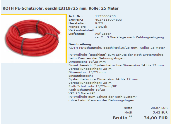

Ein Schutzschlauch wird für eine thermische Isiolierung nicht viel helfen.
Der Schlauch ist eher für Dehnungsbereiche vorgesehen.
Bevor ich mit einem Stanley-Messer oder Sonstiges herumfummle, verbunden mit einer beachtlichen Verletzungsgefahr, kaufe ich ein geschlitztes Schutzrohr. Kostet ja nicht die Welt, und   ist für verschiedene Diemensionen verfügbar.

OK, danke euch, ich sehe schon, das wird nix.
Da müssen die Arbeiter wohl nochmal antanzen, kann auch nichts dafür, wenn sie es vergessen haben...

Wir haben das zu 2. gemacht mit Trennscheibe und die andere Person hält den Schlauch. Ist mühsam, aber möglich. Ich würde dir auch die Variante mit dem PE Schutzrohr empfehlen.
