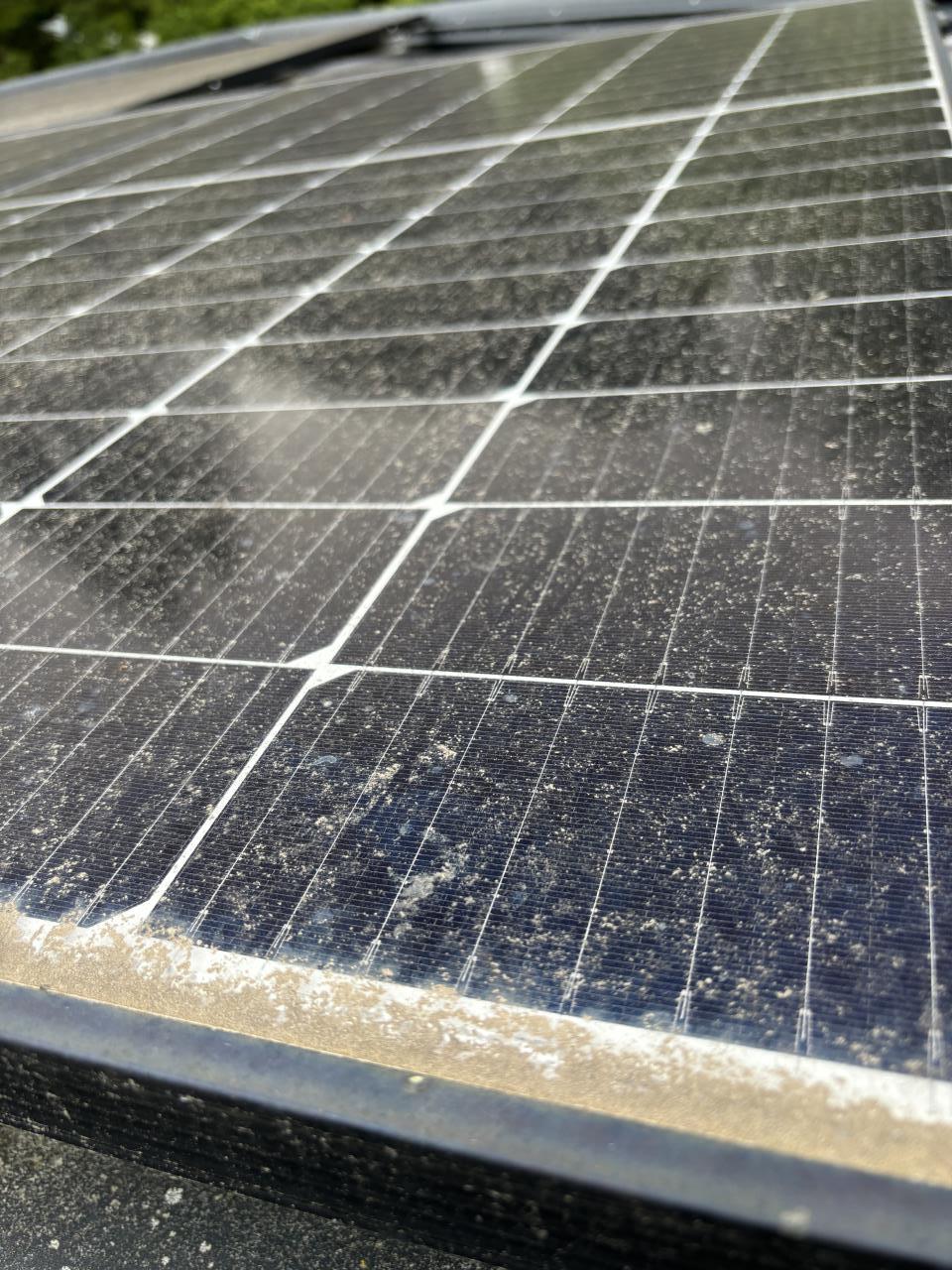

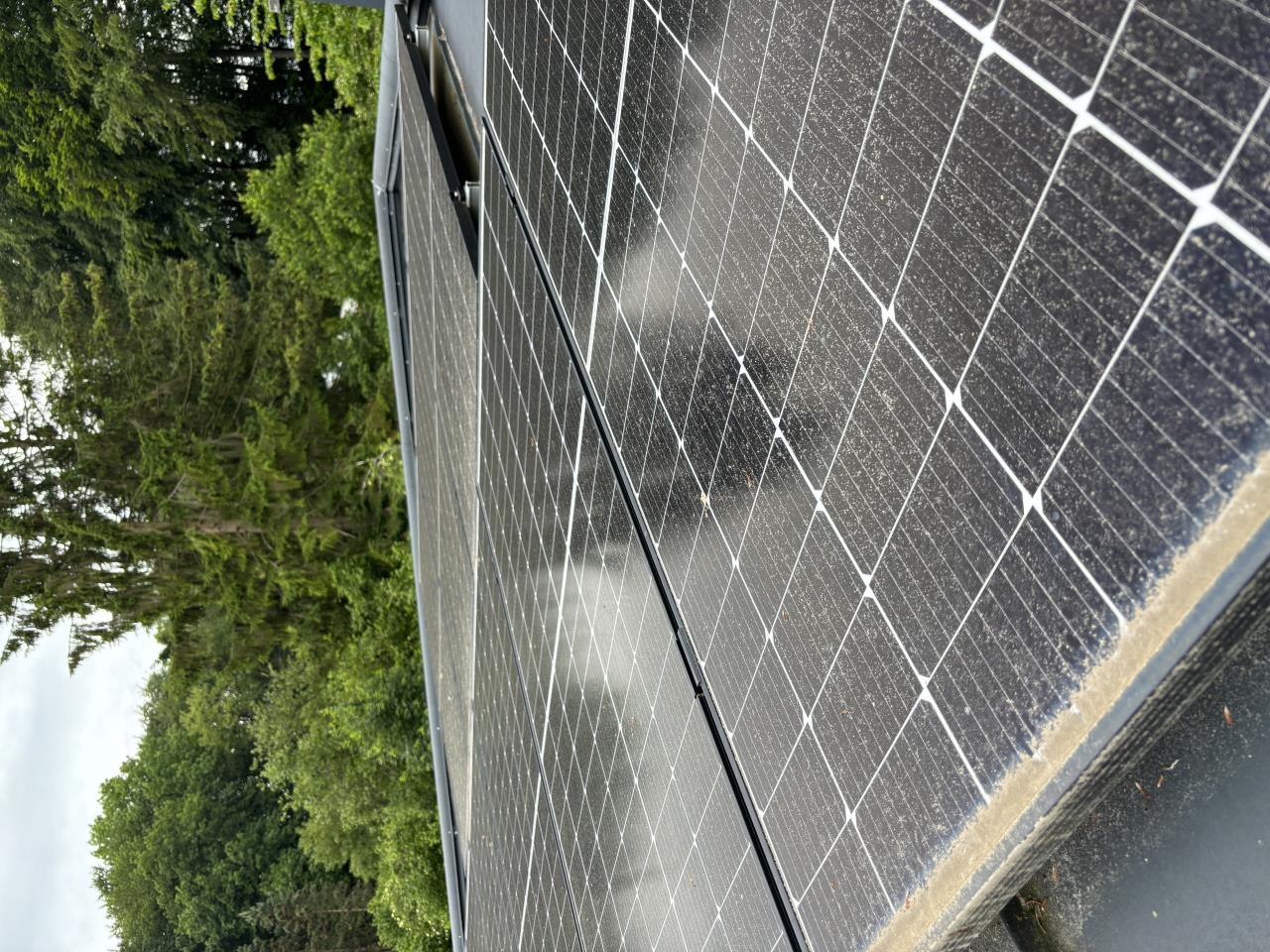

Putzen oder "eh wurscht"?
Natürliche Reinigung funktioniert leider nicht, ist schon sehr hartnäckig.

  •  Bembel
26.5.2024  (#25)
Magnum2 schrieb:
Leichter Staub auf den Modulen erhöht den Ertrag. Ich hab's nicht probiert, aber das sind die Erfahrungen im PV-Forum. Weil auch schrägere Strahlen besser eingefangen werden und der Diffusanteil sich erhöht.
Irgendwann kommt der nächste Gewitterregen bestimmt, dann sind sie wieder kalkfrei sauber.
Das mit dem höheren Ertrag dank Staub auf den Modulen hört sich für mich stark nach PV Voodoo an, aber ich lasse mich gerne eines besseren belehren. 😉
Mit Sicherheit kann ich aber sagen, dass die Module nach einem Gewitterregen nicht wirklich sauber sind. Loser Staub und Blätter werden weggewaschen, aber klebenden Blütenstaub und festgebackenen Insektenschiss beeindruckt so ein Platzregen nicht. Da muss mechanisch nachgeholfen werden.
26.5.2024  (#26)
@attsee , für die Schmutzränder bei den Modulen aufgrund stehenden Wassers gilt ganz besonders mein Satz:
ds50 schrieb: Bei Flachdachmodulen mit nur 10° Neigung würde ich mir eher noch die Solarud Clips kaufen - die helfen wirklich gegen den Schmutzrand.

Ich hab solarud clips, die setzen zu und sind nach einem jahr quasi nutzlos.
Da darf man dann clips abnehmen und reinigen. Das ist ca. Gleich viel arbeit als gleich die pv mit teleskopstange und Bürste zu putzen.
Zusätzlich: die clips sind bei mir beim ersten abschieben des Schnees mit abgeschoben worden. 🙈

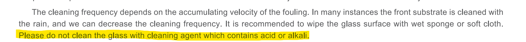

Davon wird aber auch ganz klar abgeraten. Nur weil du optisch keine Beschädigung siehst, heisst das nicht das die Zellen nichts abbekommen haben. Stichwort Mikrorisse. Da gibt es auch recht gute Untersuchungen dazu. https://winaico.com/de/guides-de/handhabungstipps/
Deswegen:
2024/20240528870374.png
In weiterer Folge:
2024/20240528263340.png
Nur ein Beispiel von JA Solar, findet sich so, oder so ähnlich, aber bei vielen Herstellern.
