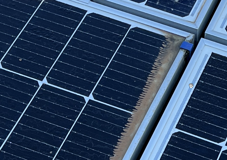

Ich habe mir das für die Fenster- & Raffstorereinigung angeschafft --> Neubau mit vielen und großen Fensterflächen. Wir haben sehr kalkhaltiges Wasser. Nach 2 Jahren reinigen mit Leitungswasser, hatten die Raffstores schon Kalkflecken. Dass ich  damit auch mal die PV putzen kann, ist ein netter Nebeneffekt. Da die Module aber O/W ziemlich flach auf dem Flachdach liegen, setzt sich an der Unterkante der Module auch nach ein paar Monaten ein Dreckrand fest. (Die Entwässerungsclips sind jetzt seit 6 Monaten verbaut - mal schauen, ok die Dreckränder weniger werden.)

Die letzten Wochen gab es bei uns Unmengen an Saharastaub. Da half nur noch der Gartenschlauch.
