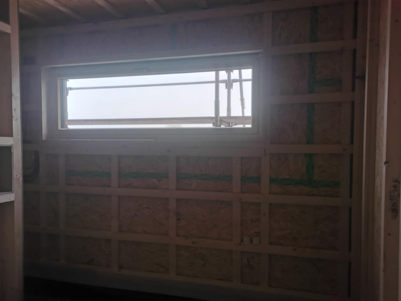

  •  Lalo
26.3.2024  (#5)

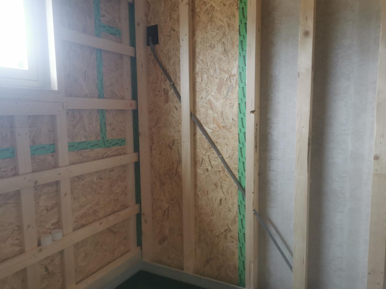

luxmoo schrieb:
Wurden alle Durchdringungen vernünftig angedichtet? Wo sitzen die Elektrodosen und wie sieht die Installationsebene genau aus?
Die Elektrodosen (meinst du Steckdosen?) befinden sich in diesem Raum an einer Innenwand.
Die Installationsebene besteht aus 27 mm dicken und 75 mm breiten Holzlatten und ist ungedämmt.
Hier ein Foto (ist nicht der Raum, um des es geht):

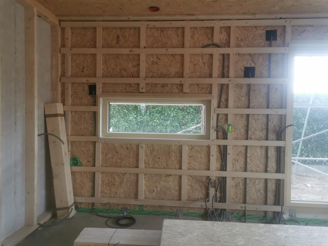

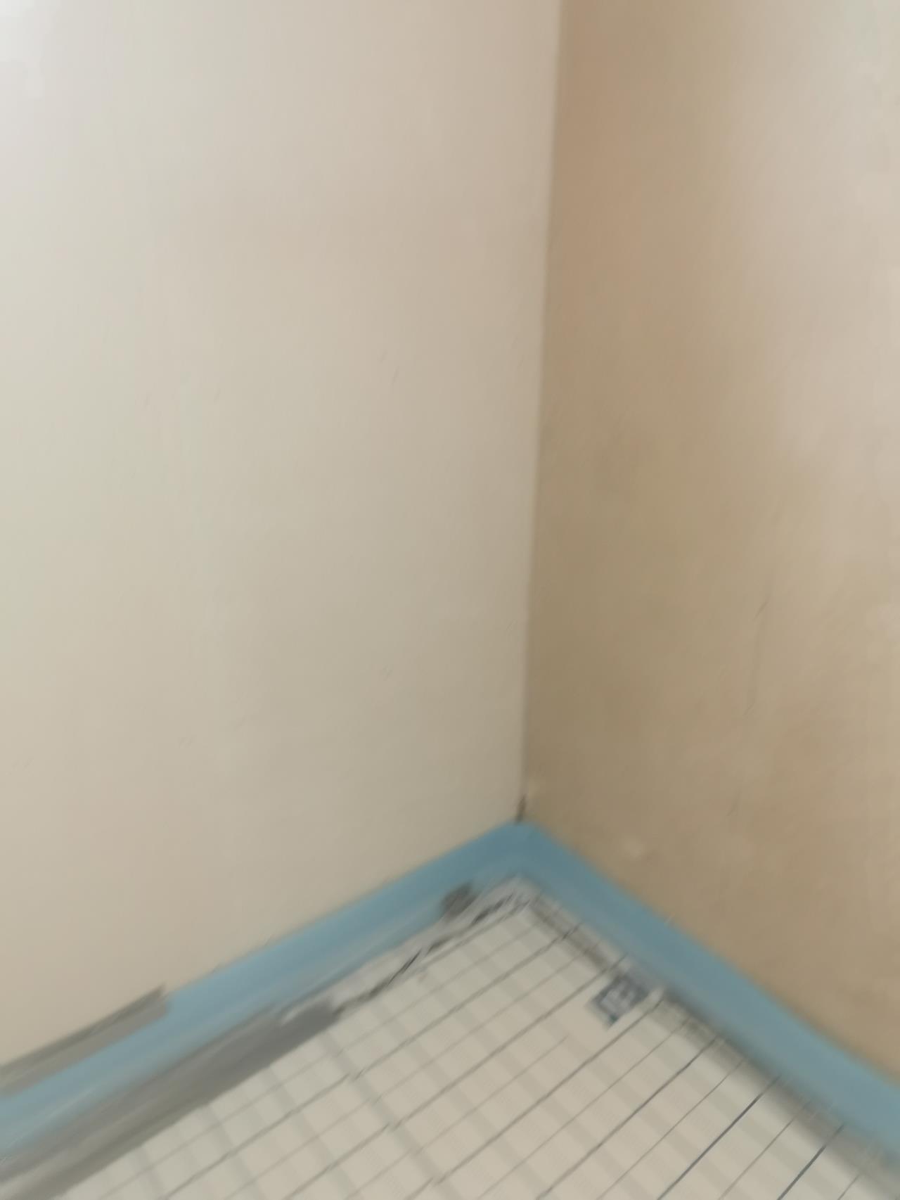

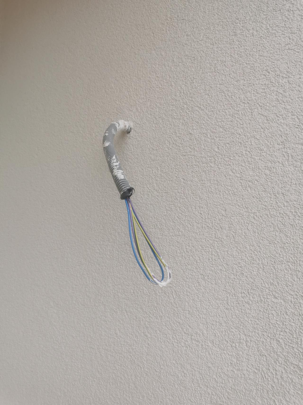

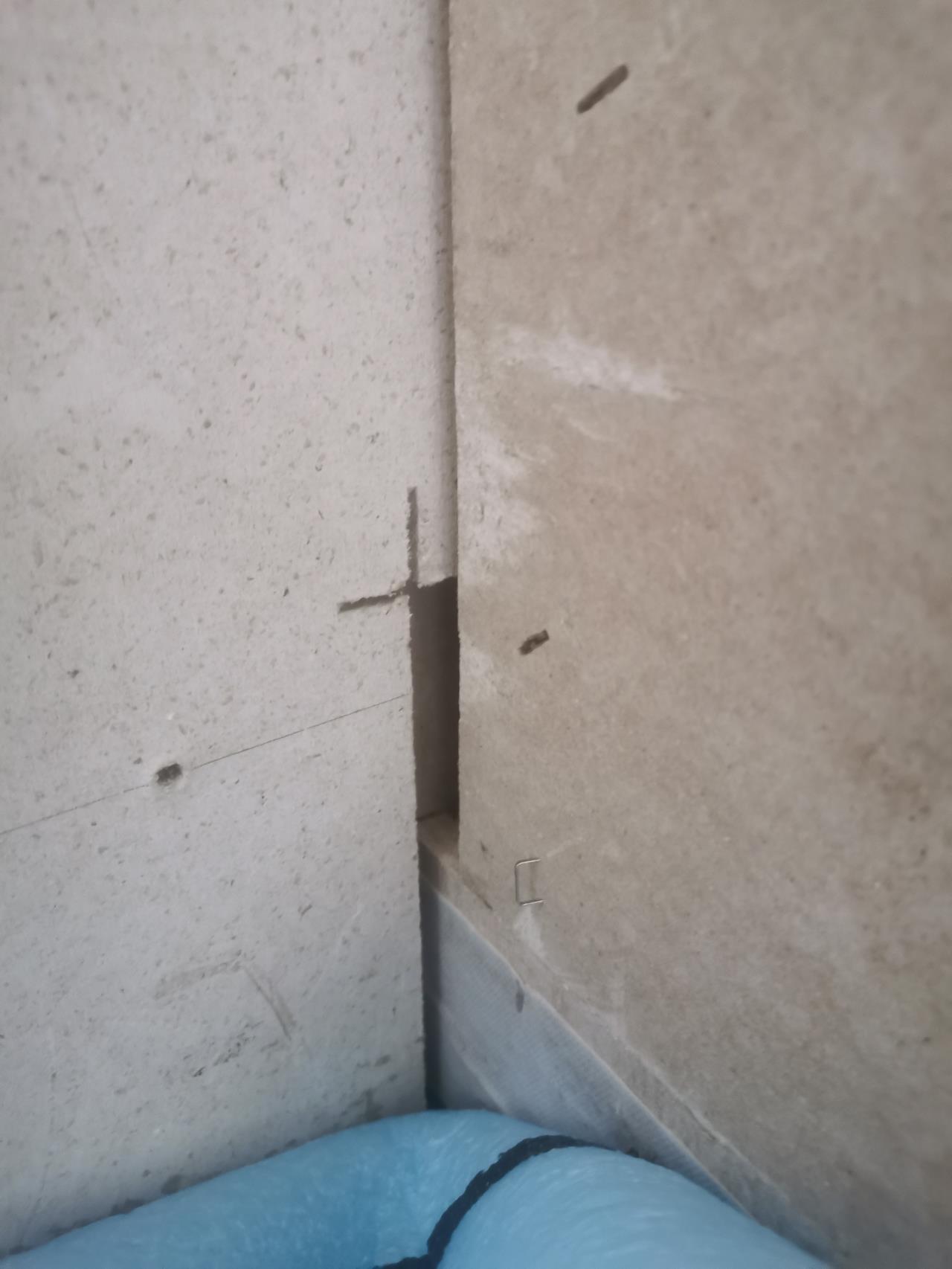

  •  luxmoo
27.3.2024  (#18)
Hast du auch ein Foto von der Stelle ohne Fermacellplatten?
  •  Lalo
27.3.2024  (#19)
2024/20240327247593.jpg
2024/20240327709980.jpg
Im oberen Bild ist die Ecke links unten.
Das untere zeigt die Ecke, um die es geht und oben drüber ist der Lichtauslassdurchdringung.
  •  BungalowImGruen
27.3.2024  (#20)
Ist etwas schwer zu erkennen. Ist der Schlauch mit einer Dichtmanschette durchgeführt und wie ist die Ecke (schwarzer Streifen am Bild) abgedichtet?
  •  Lalo
27.3.2024  (#21)
Kann beide Fragen leider nicht beantworten...
