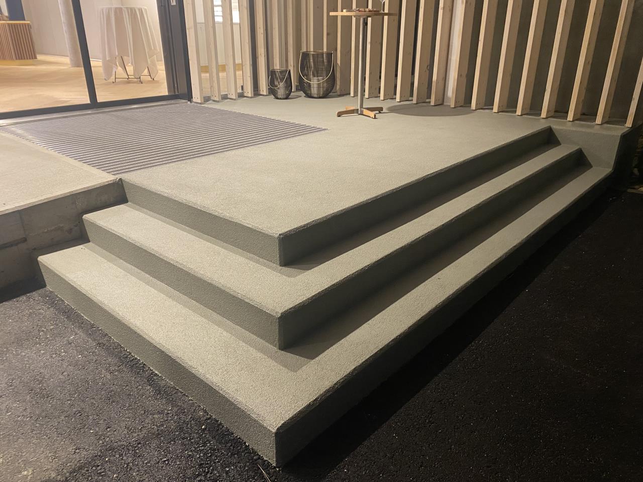

Eine Frage an euch: Kann man das Verfahren auch für eine Einfahrt verwenden? (Also Einfahrt + Carport + Garage?) In der Gegend von Kottingbrunn.Und kann jemand eine Firma empfeheln, die den Betonboden vorher abschleift (Bodenplatte ist sehr uneben) oder wird das beim Epoxidbeschichten mit angeboten?
Vielen Dank!
  •  Pit
1.1.2026  (#18)
RiverRaid schrieb: Kann man das Verfahren auch für eine Einfahrt verwenden?
Es ist zwar ein anderes System, aber es ist natürlich möglich.
Du wirst vermutlich keine Abdichtung unter der Einfahrts-Betonplatte haben...deshalb wirst du eine diffusionsoffene Variante benötigen.
RiverRaid schrieb: vorher abschleift, oder wird das beim Epoxidbeschichten mit angeboten?
Die Untergrundvorbehandlung wird üblicherweise von der gleichen Firma durchgeführt, die den Belag auch macht.
Das System kann zB so aussehen:
(das ist zB ein Eingangspodest im Außenbereich)
2026/20260101882666.jpg
  •  RiverRaid
