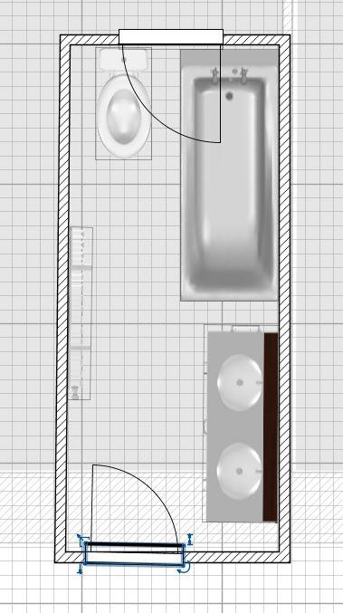

Hallo, ich wend mich mal wieder an euer gesammeltes Wissen - um vielleicht Ideen zu bekommen über die wir noch nicht nachgedacht haben:
Es soll ein bestehendes Badezimmer neu gemacht werden im Hinblick auf das Älterwerden der benutzenden Personen.
2024/20240320296083.jpg
 Hier ein Bild des "Ist-Standes": Maße sind 160x370.
Die Badewanne soll auf jeden Fall raus und durch eine (bodenebene) Dusche ersetzt werden. Das "Kästchen" links an der Wand ist ein bestehender Heizkörper.
Prinzipiell ist komplette Barrierefreiheit unrealistisch betrachtet man das Budge (allein die Tür hat nur eine Durchgangsbreite von 70cm).
Klo und Doppelwaschbecken sollten erhalten bleiben - Position ist allerdings durchaus variabel wenn nötig.
Nötigenfalls könnte man (hängt von den Kosten ab) den Raum noch 10 cm breiter machen (man müsste links die Wand ausstemmen).
Aber alles in Allem gehen mir die Ideen aus. Badewanne einfach durch Dusche ersetzen wär jedenfalls das leichteste. "Gut" ist anders.
Die Fenstersituation muss irgendwie gelöst werden (aktuell Duschvorhang, bei fester Duschwand ließe sich das Fenster jedenfalls nicht mehr ganz öffnen - die Zugänglichkeit zu dem Fenster ist eh schon unterirdisch emoji
Wenn ihr die bestehenden Sanitärgegenstände frei im Raum herumschieben dürftet - wie würdet ihr das machen?
21.3.2024  (#1)
Könntest du den Grundriss der Anderen Räume mit auf eine maßskizze bringen.
Wenn schon Wände geändert werden dürfen.
Ist das ein Wohnung in einem MFH oder ist es in deinem eigenen Haus?
Ansonsten alles an eine Wand
  •  Thuata
21.3.2024  (#2)
Es handelt sich um ein Haus - und die auf dem Bild rechte Wand ist doppelt gemauert dementsprechend kann und darf man da wenn man will die eine Wand wegstemmen. Und alles an eine Wand krieg ich halt auch nicht vernünftig unter.

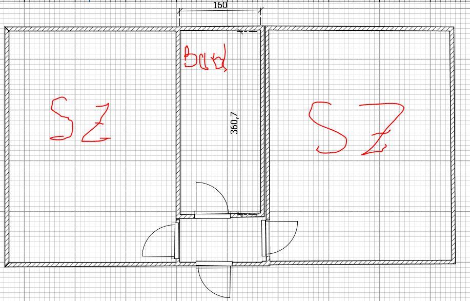

Akani schrieb: Könntest du den Grundriss der Anderen Räume mit auf eine maßskizze bringen
  •  Thuata
23.3.2024  (#4)
Tut mir leid, nachdem ich im Planprogramm-Ding recht mies bin brauchte ich ein bisschen Ruhe dafür emoji
Anbei der Plan der Umgebungszimmer - oben ist Außenwand. Und die Räume hab ich nicht extra nachgemessen, die RElation dürfte aber "etwa" stimmen.
Es wäre durchaus möglich, (rein Platztechnisch) das Bad nach rechts und/oder links zu erweiter - das ist halt dann eine Kostenfragen und daher einfach eher unwahrscheinlich.
Edit: Und damit man merkt, wie schlecht ich bin - das Bad ist eigentlich 370 nicht 360... ich schau, dass ichs korriger
2024/20240323377203.jpg
24.3.2024  (#5)
Ma könnte schon für die Dusche die Wand in das linke Schlafzimmer einrutschen, neben dem Fenster würden für die Stellflche ca 90 cm reichen. Das WC an die Seite vom Waschtisch..

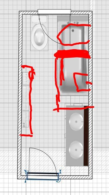

31.3.2024  (#7)
2024/20240331517946.jpg
Einfachster Ansatz ohne an tiefgreifende Änderungen:
alles nach rechts:
ganz oben das Klo 90° an die Wand versetzen, dann eine Wand für die Duschnische, Duschnische 80x120cm mit Doppelschwingtüre oder Schiebetüre, dann ein Doppelwaschbecken.
Heizkörper vielleicht ein schönes Eichenboard drüber...

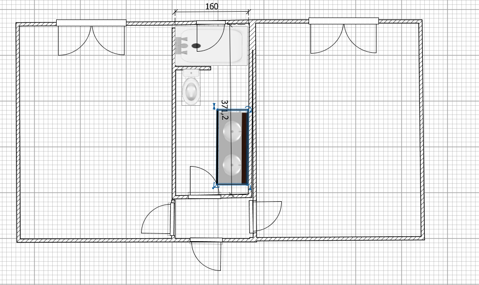

Ich hab mal Fenster - und meine aktuellen Gedanken - eingezeichnet. Da ist dann aber wahrscheinlich zwischen Waschtisch und Klo zu wenig Durchgang (kommt auf die tatsächlichen Maße des Waschtischs an würd ich vermuten....)

  •  mycastle
31.3.2024  (#9)
Hier öffnest du die türe und siehst auf die WC Schale .....
für einen Dpppelwaschisch genügen 140 cm, ab 120 cm möglich........
Wer ützt diese Badezimmer? Auc Kinder? und wirklich keine Badewanne dann?
Würde mir zuerst überlegen ob dusche und Badewanne, und Doppelwaschisch nötig sind.
Könnest du Dir auch eine Nische ins SZ vorstellen um alles unterzubringen?
