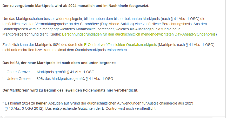

  •  scarpej
21.3.2024  (#6)
bauherr79 schrieb: Man könnte es auch so drehen, dass man eben nicht den Marktpreis bekommt, sondern der noch nach unten korrigiert werden kann, aber nicht nach oben korrigiert werden kann. Also geht es nur auf eine Seite, was meines Erachtens nicht rechtens ist.
Wieso soll der Preis nicht nachträglich nach oben korrigiert werden können?
Nochmal: Vielleicht etwas deutlicher.
2024/20240321575524.png
Die Vergütung ist NICHT mehr der Marktpreis nach §41, sondern wurde durch den Day-Ahead Preis ersetzt.
Die Ausgangsbasis für die Bepreisung ist somit nicht die obere Grenze (Marktpreis) von der
du nur noch "nach unten" korrigiert werden kannst, sondern ein sich an den Börsen täglich einstellender Preis, der nach oben und unten begrenzt ist. Es gibt auch keine Abweichung von irgendetwas, weil der Day-Ahead-Preis einfach der Day-Ahead-Preis ist.
NUR im Fall, dass die Grenzen in der Day-Ahead Auktion über-/unterschritten werden, werden diese entsprechend angewendet, ansonsten entfalten sie keine Wirkung.
Anders ausgedrückt: Wir sind hier von einem "Fixpreis"-Vertrag in einen indexbasierten Vertrag gewechselt worden, manche sagen zu solchen Verträgen glaub ich Floater... Es wird nur die alte Methode der Fixpreisberechnung als Basis für die beiden Grenzen herangezogen.
Die Interpretation, dass die Fixpreisberechnung nach ÖSG §41 noch die Preisbasis bilden würde, ist schlichtweg falsch. Daher kann man da auch nichts drehen. Das schreiben sie sehr deutlich.
Zugegeben, missverständlich in dem Text oben ist meiner Meinung nach die Formulierung
... bilden neben ..... eine zusätzliche Berechnungsbasis ...
Dies wird aber im nächsten Satz recht eindeutig klargestellt:
...welches als Ausgangspunkt für die neue Marktpreisberechnung dient.
LG Daniel

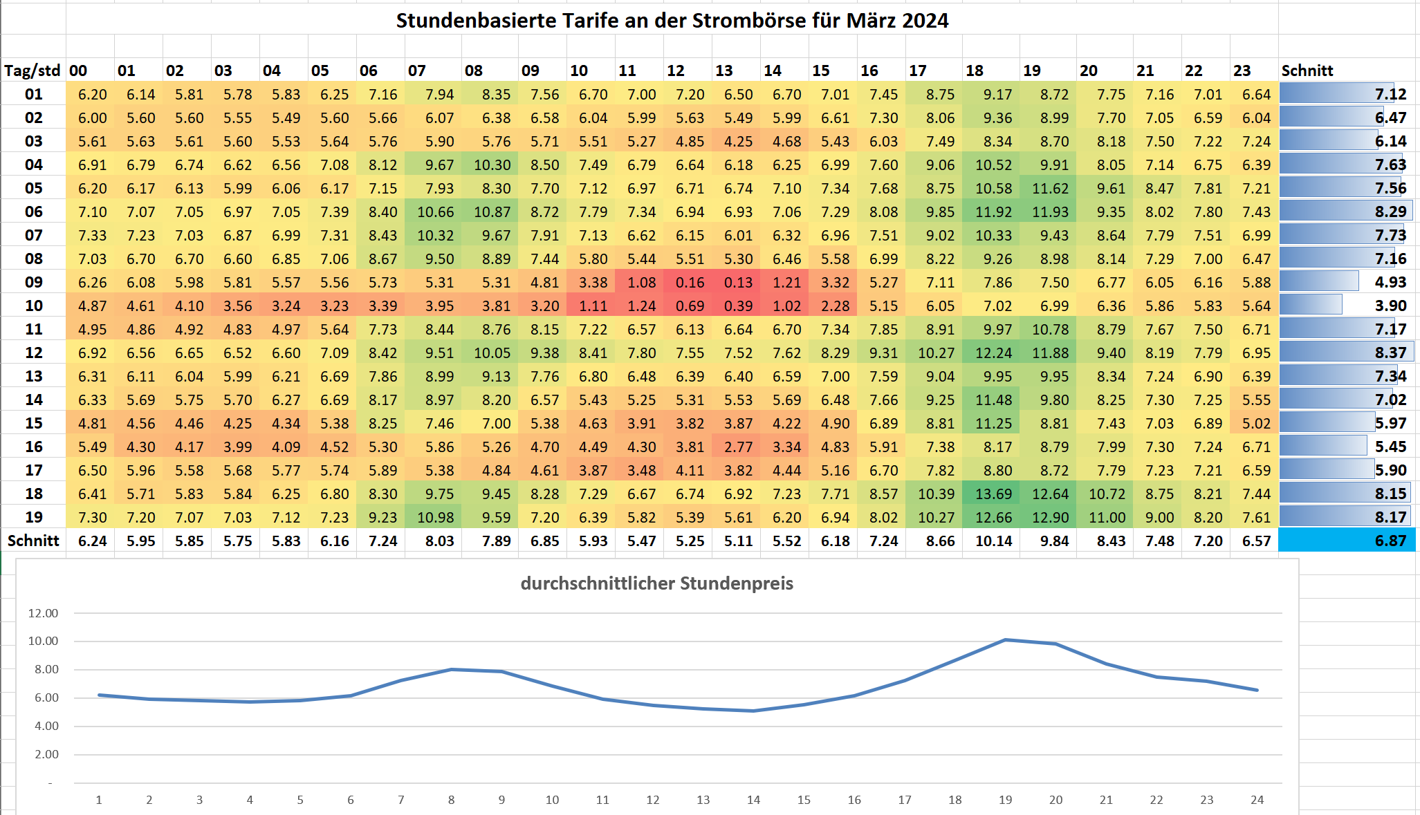

  •  PVAndyE
21.3.2024  (#11)
bauherr79 schrieb:
Dass nicht immer alles gesetzeskonform ist, was die Regierung beschließt, hat man wohl eindrucksvoll in der Zeit von Corona erlebt, wo dann alles vom Verfassungsgericht aufgehoben wurde, da das Gesetz schlicht falsch und nicht erlaubt war.
Lass bitte die Polemik aus der Diskussion. Die Anfangsphase der Corona Krise war für uns alle hoffentlich ein "einmaliges" Erlebnis und ist nicht vergleichbar mit dem normalen gesetzgebenden Prozess.
Auch dein Kreditbeispiel geht an der Realität vorbei. Die OeMAG ist keine Firma, die diese Grenzen willkürlich setzen kann. Dies wurde im Gesetz verankert, weil man 2 Riskien balancieren wollte:
(a) den Ausbau der PV Anlagen nicht zu stark dem Marktpreisrisiko aussetzen und deshalb die 60% Grenze nach unten eingezogen. Quasi die "soziale Abfederung" für kleine PV Anlagenbauer, daß sie nicht den Unabwägbarkeiten des freien Marktes komplett ausgesetzt sind.
(b) die OeMAG als Teil der Regierung bzw Behörden das Wohl und das Vermögen des Volkes ebenfalls berücksichtigen muß und das Risiko, daß wir Steuerzahler nach oben hin unbegrenzt für Marktschwankungen "haften" müssen, durch die geltende Regel beschränkt.
(c) Der Spotmarkt auf der EEX in Leipzig bildet nur einen kleinen Teil des Strommarktes ab, da die größten Mengen durch langfristige Verträge zwischen den großen Akteuren ausgemacht sind, die nicht über die EEX laufen. Da dieser Markt im Gesamtsystem des Energiemarktes vergleichsweise recht klein ist hat der oft stärkere Schwingungen als der Gesamtmarkt. Die beiden Grenzen sind ein Instrument um auch dieses Risiko für uns zu minimieren.
Wenn sie deiner Argumentation gefolgt wären, hätten sie ganz einfach ins Gesetz geschrieben, daß die abgenommene Energie zum stündlichen EEX Tarif abgegolten wird. und das wars.
Dann hätten wir alle hier noch weniger bekommen, weil die Stundenbeträge für die typischen Einspeisezeiträume von PV Anlagen unter dem Tages/Monatsschnitt sind.
So schaut der ungewichtete Schnitt bisher im März aus. In meiner Tabelle siehst du schön die sonnenreichen Stunden in Österreich. Je mehr Sonne (= Ertrag) desto niedriger sind typischerweise die Stundentarife am Spot Markt.
Dazu kommt, daß die meisten Stundenpreise, die über dem OeMAG Q1 Quartalspreis sind, im März außerhalb der typischen PV Einspeisezeiten lagen. Also ist die ganze Diskussion hier sowieso eher theoretischer Natur.
