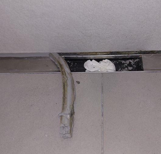

Ich bräuchte einmal eine Einschätzung ob das "normal" ist oder nicht.
Ausgangspunkt:
Neubau, Einzug Anfang 2023, also etwas über ein Jahr.

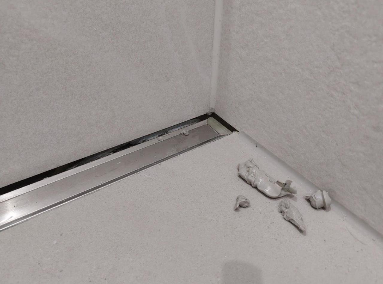

Silikonfuge der Duschrinne hatte erste Schimmelspuren an Stellen wo es sich leicht von der Wand gelöst hat und hinter der Duschrinne eine dunkle Stelle am Übergang zur Fliese.
Das war der Grund genauer hinzuschauen und es hat sich gezeigt, dass das Silikon teils nicht auf die Fliese gezogen ist sondern einfach hinter der Duschrinne quasi wie eine Fuge unter die letzte Fliese gedrückt wurde.
Natürlich hat es angefangen sich abzulösen weshalb ich es grade rausgerissen hab.
Jetzt liest man halt:
1) Silikonfungen sind Wartungsfugen, daher keine Gewährleistung und auch kein Anspruch eine Abdichtung darzustellen.
2) Fliesenfugen stellen auch keine Abdichtung dar.
Meine Frage: Wieviel "Leckage" ist denn da normal und zulässig?
Nachdem die Fuge draußen war hat mich dahinter eine stinkende Brühe begrüßt... und da steht nicht zu knapp Wasser drinnen.
Hab versucht es mit Küchenpapier trocken zu bekommen damit es zumindest nur noch oberflächenfeucht ist, aber nach 5-6 komplett vollgesaugten Tüchern hab ichs aufgegeben, die Fliesen scheinen bis etwas 5-6mm unter Duschrinnenhöhe unter Wasser zu stehen.
Unser Bad riecht teilweise ziemlich muffig was ich dem Badewannenüberlauf zugeordnet hätte (anderes Thema...), allerdings zweifle ich grade an der Theorie weil es an sich sehr vertraut "stinkt"
Darunter ist vernünftig abgedichtet - den ersten Fliesenleger der sich daran versucht hat haben wir von der Baustelle verwiesen, der zweite hat alles nochmal rausgerissen und sauber gearbeitet.
Mir stellt sich halt die Frage ob das "üblich" ist die Suppe da drunter zu haben und auf eine gute Abdichtung zu hoffen die auch in 20 Jahren noch funktioniert oder ob die Abdichtung nicht normal nur gegen etwas Feuchtigkeit dicht halten soll.
Aber anders gesehen, wenn es da feucht dahinter wird, wo soll die Feuchtigkeit denn hin? Die kann ja nirgendst hin "verschwinden" da ja alles mehr oder weniger dicht ist?

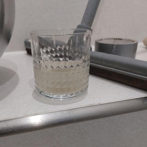

Edit: Grade eine Vorrichtung gebaut damit ich das Wasser dahinter absaugen kann.
Ganz wenig ist es auch nicht und es sickert noch immer was nach.

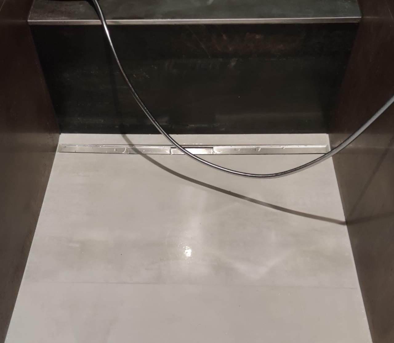

  •  MPP33
17.3.2024  (#3)
1 und 2 wurde im EG Bad so umgesetzt.
Im OG Bad (Bilder) wars so wie "2" vereinbart und ich hab sogar die Vormauerungen noch einmal gekürzt damit die erste Reihe tief genug kommt und mit den Fliesenlegern vereinbart.
Offensichtlich wars den Fliesenlegern aber zu viel Arbeit die erste Reihe schneiden und sie haben diese Reihe rundum ganz auf den Boden gestellt, nicht geschnitten.
Gefälle der Dusche haben sie dann natürlich nur so seicht gemacht, dass die Rinne genau abschließt.
Einzugstermin stand an, also hab ich davon abgesehen das wieder alles rauszureißen mit der Vorgabe, dass der Spalt gefüllt werden soll (Schaumschnur) was mit auch hoch und heilig versprochen wurde... Siehe Bilder ;)
Ablauf musste an die Wand weil ich nicht drauf harumtreten will (dahinter ein gemauerter Sitz). Sonst hätt der Duschkopf noch weiter weg müssen.
Wie auch immer, morgen meldet sich der Fliesenleger (Chef) der die Abdichtung gemacht hat, schauen was er dazu sagt. Die Fliesenleger waren 2 Sub's.
Im Grunde war ich doch dankbar, dass diese Partie die Arbeiten übernommen hat - wie gesagt, Einzugstermin stand fest und wir mussten kurzfristig wen finden der uns den Pfusch vom Vorgänger beseitigt.
Ich würd eben nur gern wissen ob es normal ist, dass es dahinter derart nass ist. Erzählt wird einem ja viel.
Hab inzwischen mit nachsickern lassen und absaugen ein ganzes Glas zusammen.
Das sollte doch über den Schattenablauf wegrinnen?!
