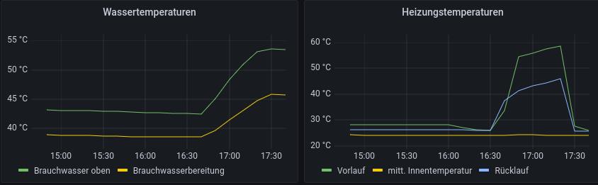

habe heute spaßhalber amal mehr Brauchwasser angefordert, weil die PV Anlage eh noch was geliefert hätte am Nachmittag.
2024/20240316693377.png
Bissl später mußte ich erschreckt feststellen, daß das Mistding den E-Stab aktiviert hat...
Eigentlich ist der E-Stab ja deaktiviert, deswegen wundert mich das jetzt.
=> Ist das normal bei der S1255
=> Hab ich eine Einstellung übersehen?
=> Kann ich das irgendwie abstellen?

ui ui.  Kannst die VL VL [Vorlauf] auch im Graphen anzeigen?  Irgendwo bei 65°C ist Schluss mitn Verdichter.
Das Menü weiss ich jetzt auch ned auswendig, könnt sein dass es vielleicht nochmal extra fürs Warmwasser deaktivieren musst?

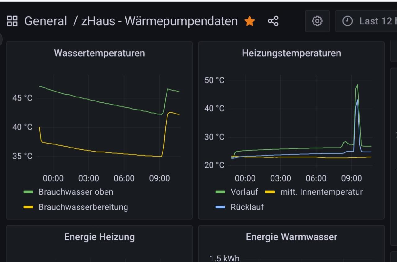

16.3.2024  (#2)
Hi
so weit rauf lass ich das Wasser gar ned aufheizen, Lt Auswertung 54 Grad im Normalmodus
2024/20240316121881.png
LG Wolfgang

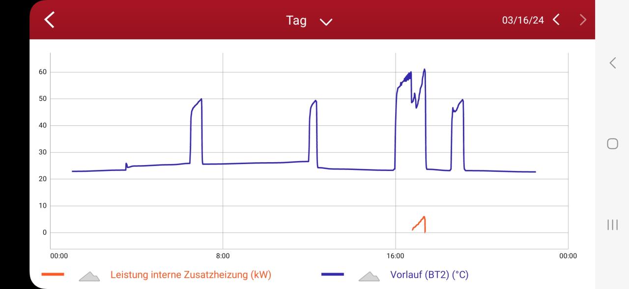

"Mehr Brauchwasser" triggert den Luxus Modus. Schau mal welche Grenzen dort gesetzt sind.
Plotte mal bitte den VL VL [Vorlauf] (BT2). Der wird vermutlich sehr hoch gewesen sein.
Was sagt Menü 7.1.5.1 ? Wenn du dort alles auf 0kW stellst, sollte der Heizstab deaktiviert sein.
16.3.2024  (#4)
Hallo
Voila BT2 + Zusatzheizungsleistung
2024/20240316558449.jpg
Aha, danke für den Hinweis, unter 7.1.5.1 ist 6,5 kW eingestellt. => stell ich amal auf 0
Interessant, irgendwo hab ich eigentlich die Zusatzheizung per Heizstab deaktiviert 😡
Lg und Danke
Wolfgang

der VL VL [Vorlauf] hat die 60C ja nur knapp gerissen...
entweder das WW WW [Warmwasser] für Luxus etwas nach unten setzen, oder die Pumpe schneller laufen lassen, damit die Spreizung kleiner wird.
Richtung 60C VL VL [Vorlauf] ist schon tortur...

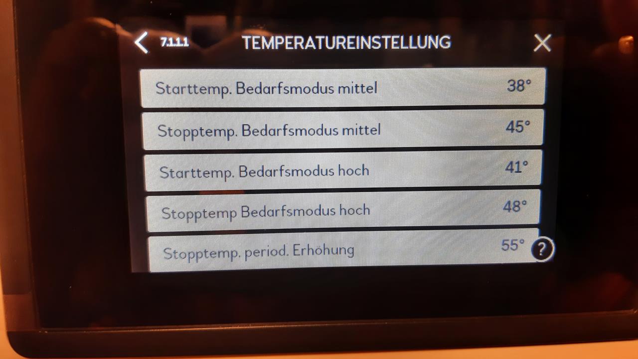

17.3.2024  (#8)

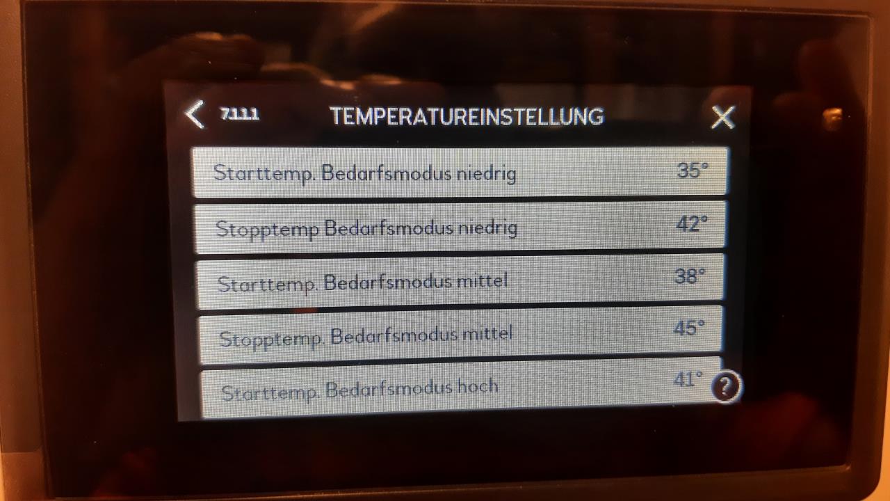

Mahlzeit,
cacer schrieb: entweder das WW WW [Warmwasser] für Luxus etwas nach unten setzen,
ds irritiert mich jetzt bissl, ich hab Bedarfsmodus niedrig  normalerweise und normal iat auch ned grad recht heiß eingestellt...
2024/20240317173016.jpg
2024/20240317534009.jpg
Wie kann der Vorlauf dann auf über 60° gehen?
Hätte banalerweise angenommen, wenn ich normal auf Bedarf niedrig gestellt hab und auf "mehr Brauchwasser" gehe, dass er dann automatsch im Bedarfsmodus Mittel ist...
EDIT
mir ist grad aufgefallen, dass die WP WP [Wärmepumpe] das Wasser eigentlich heisser macht als im Bedarfsmodus eingestellt, ist das Normal?
2024/20240317398353.jpg
Lg Wolfgang

17.3.2024  (#16)
kraweuschuasta schrieb: seh ich das irgendwo, wenn er abbricht - also a Fehlermeldung?
ja, da kommt dann irgendein Alarm, an den ich mich nicht mehr erinnern kann.
kraweuschuasta schrieb: Ich wär davon ausgegngen, dass sie statt Brauchwasser Niedring halt Brauchwasser normal heranzieht, wenn ich auch mehr brauchwasser gehe am RMU S40...
nope, ich habs folgendermassen eingestellt.
Starttemp Bedarfsmodus niedrig 8
Stopptemp Bedarfsmodus niedrig 45
Starttemp Bedarfsmodus mittel 40
Stopptemp Bedarfsmodus mittel 45
Starttemp Bedarfsmodus hoch 45
Stopptemp Bedarfsmodus hoch 50
Bedarfsmodus niedrig ist ausserhalb der eingestellten WW WW [Warmwasser] Zeiten, also quasi "Frostschutz".
Bedarfsmodus niedrig sind di eingestellten WW WW [Warmwasser] Zeiten und hoch, wennst auf "Mehr Brauchwasser" drückst.
17.3.2024  (#17)
Hi
gdfde schrieb: kraweuschuasta schrieb: Ich wär davon ausgegngen, dass sie statt Brauchwasser Niedring halt Brauchwasser normal heranzieht, wenn ich auch mehr brauchwasser gehe am RMU S40...
nope
Ahaaaa dann war das ein Denkfehler meinerseits, ich fahr immer Bedarfsmodus niedrig...
Und mit "mehr Brauchwasser" nimmts dann "Bedarfsmodus Hoch"
d.h. ich müsste jetzt die Temperaturen verschieben, jetziger Bedarfmodus niedrig => mittel, jetzig mittel => Hoch und std. Bedarfsmodus ist Mittel.
müsste funktionieren, any Beanstandungen?
LG und danke
Wolfgang

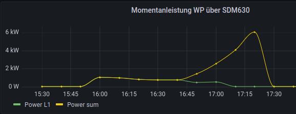

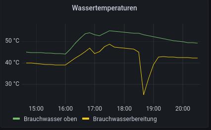

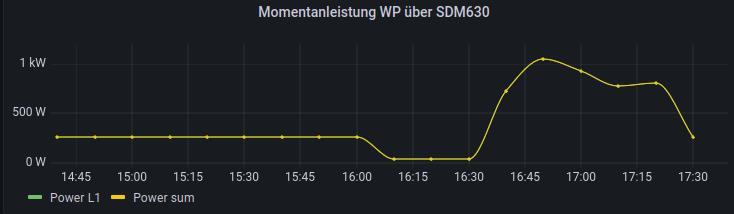

19.3.2024  (#20)
Update:
Kaum mocht mas, wies da @gdfe sogt. funkts scho 😀
heut PV Ertrag, also nochamal getestet, funkt. Heut auf "Mehr Brauchwasser" gedrückt, Wp ist angesprungen, hats brav wärmer gemacht, alles gut.
2024/20240319686099.png
2024/20240319813784.png
LG Wolfgang
19.3.2024  (#21)
immer noch WP WP [Wärmepumpe]-feindliche VL VL [Vorlauf]-Temperatur...
