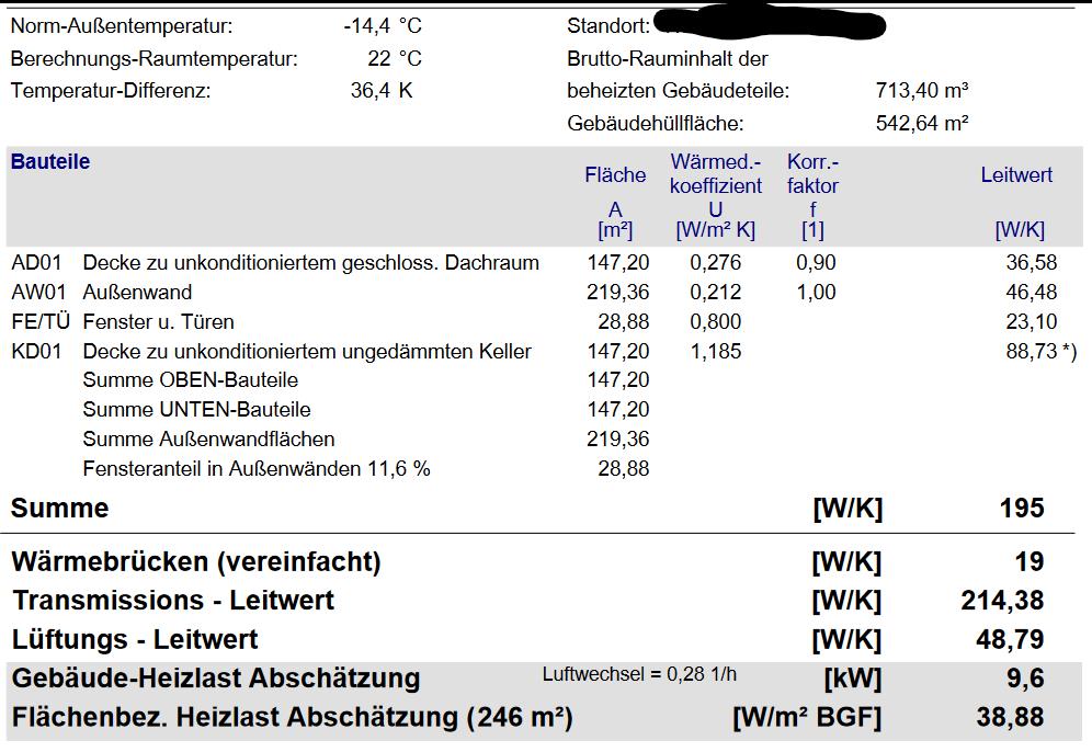

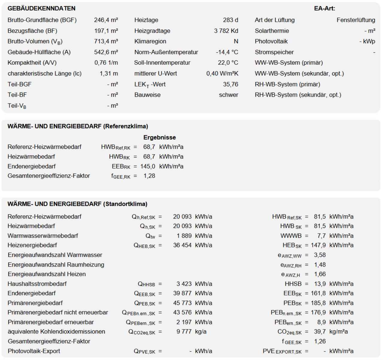

1) Wenn Du bei den -14,4 grad die Fenster nicht aufmachst ist die Heizlast 7,8 kW (214,38W/K * 36,4K) Bei 0°C sind's 5,8kW mit Luftwechsel ( (214,38+48,79) * 36,4 ) 2) Der größte Brocken ist der Boden mit 88,73W/K Der Wert wird nachher auch mit den 36,4 K multipliziert, also sollte da irgendwo ein Korrekturfaktor eingeflossen sein weil weder Keller noch Boden unterm Haus haben -14,4°C Aber für mich(Laie) irgendwie schwer vorzustellen dass über den Boden das doppelte verschwindet als über die Mauern oder das Dach... 3) Nach dem Energieausweis (EAWEAW [Energieausweis]) würde ich sagen die 8er reicht. Aber die 3000 m3 Gas... Puh... Was wenn das stimmt und der EAWEAW [Energieausweis] falsch ist...? |
Dann lag ich mit meiner Vermutung und meiner Interpretation des EAWEAW [Energieausweis] gar nicht so verkehrt... Also zum Einen bin ich sehr dankbar über die Bestätigung meiner Gedanken, zum Anderen bin ich reichlich verunsichert, wie ich nun weiter vorgehen sollte. Kleine Wärmepumpe einbauen und bei Misserfolg gegen die Größere tauschen ist nun mal nicht... Interpretiere ich deinen letzten Absatz richtig, dass ich ohne grobe Kenntniss des Heiz- und Warmwasserverhaltens der bisherigen Bewohner wohl kaum zu einem sinnvollen Entschluss kommen werde? |
Wie alt ist die Gasheizung? 3000m3 sind 30.000kWh Nutzungsgrad angenommen von 75% wären das nur mehr 22.500 kWh Bei 2300 Volllaststunden sinds 9,78 kW Würde für eine KNV S1x56-08 mit Tiefenbohrung passen. Kamin vorhanden? Zur Not noch eine Klimaanlage einplanen mit 2-3kW. Sonst hat die Wärmepumpe auch noch zusätzliche 6,5kW eingebaut für die Eiszeit. Immer noch Effizienter als eine LWP LWP [Luftwärmepumpe]. Natürlich ohne Pufferspeicher. |

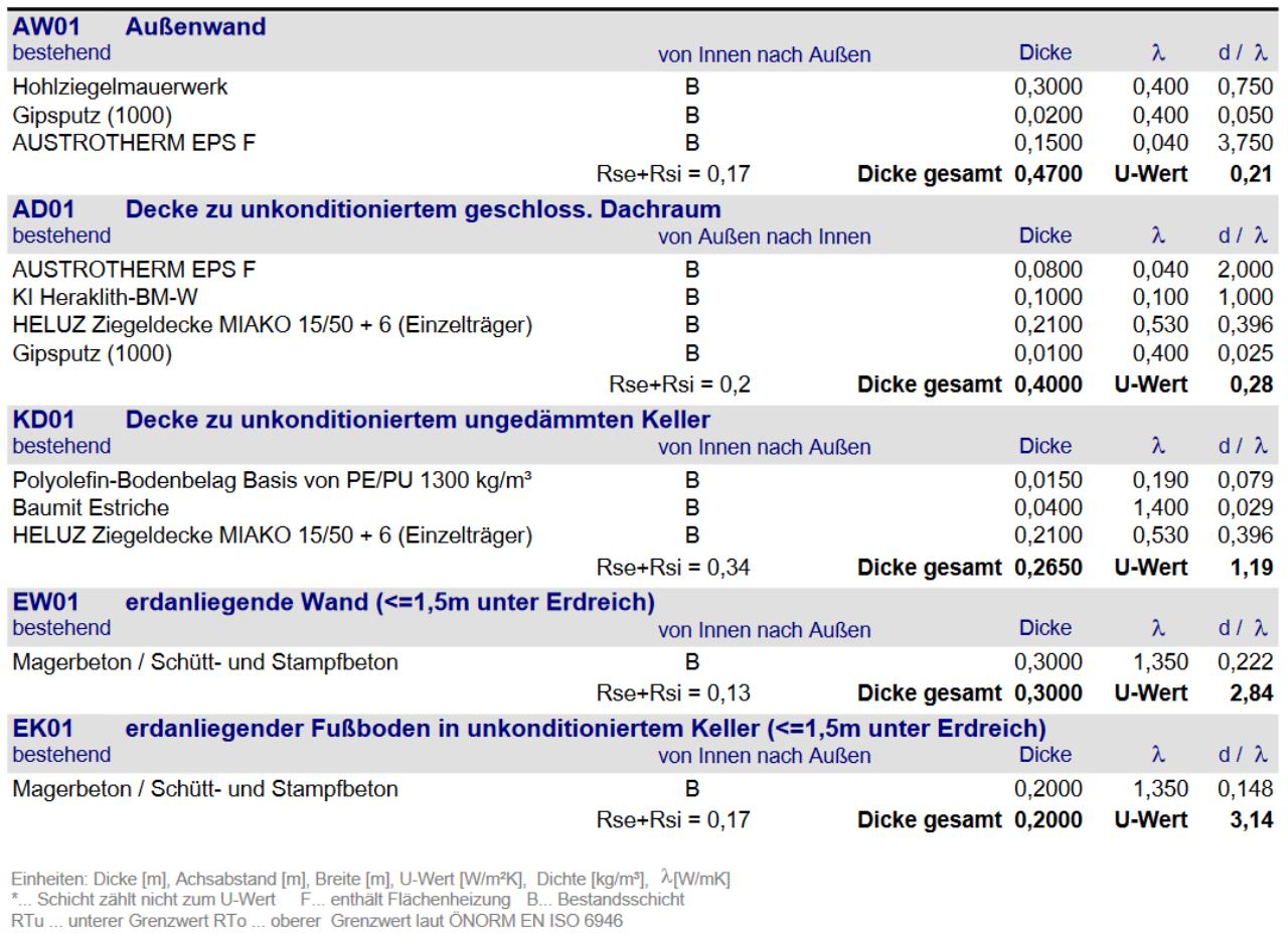

Ich persönlich würde den Dachboden besser dämmen, 8cm ist nicht viel 20, 30cm wird oft gemacht oder ist noch Schlacke am Dachboden? Dann kann man es lassen weil die dämmt nicht so schlecht. Hast du eine Dippelbaum Decke sprich Baum an Baum oder Tramdecke. EAWEAW [Energieausweis] sind oftmals sehr geduldig und werden grade beim Immo Verkauf einfach "irgendwie" gerechnet. Der Gasverbrauch ist war ... Also vielleicht das Dach anschauen und noch dämmen. Eine WP WP [Wärmepumpe] macht nicht bei jedem Haus Sinn. Hättest du Platz für eine große PV? Weil der Strom wird steigen. So wie der Diesel vor 40 Jahren auch weit billiger war.... Angebot und Nachfrage.... Lg |

Also ich habe neue Erkenntnisse: Eine Erklärung für die Diskrepanz zwischen EAWEAW [Energieausweis] und Verbrauch könnte eine andere Außenwand sein als im EAWEAW [Energieausweis] angegeben. Auf einer Seite ist im EG über 1/2 der Länge nicht wie im EAWEAW [Energieausweis] angenommen eine 30cm Hochlochziegelwand sondern eine 45cm Vollklinkerwand von ~1930 mit entsprechend schlechten Dämmeigenschaften. Außerdem ist zwischen Wohnraum EG und unbeheizter Garage ebenso keine Hochlochziegelwand sondern eine 30cm Vollklinkerwand (vmtl ohne Dämmung). @Meinereiner die Kellerdecke ist momentan bereits mit ca 3cm Styropor gedämmt, mehr wird kaum möglich sein, die Kellerdecke ist schon sehr niedrig, zwischen 200 und 210cm ohne Dämmung. Die bisherige Bewohnerin ist Ende 20, hat aber ein junges Kind mit ~3-5 Jahren. Kann also sein, dass deshalb warm geheizt wurde. Ich hoffe nach wie vor auf einen raschen Kontakt und detailierte Auskunft. Der nächste Winter mit Gasheizung zur Wärmemengenerfassung ist nicht gewollt. Ich möchte die Wärmepumpe möglichst zügig einbauen um die Förderung auf jeden Fall mitzunehmen, wer weiß was denen nach der Wahl im Herbst einfällt... Aber nein, WMZ ist natürlich nicht verbaut. |

Hallo, ich würde immer dem Verbrauch trauen und nie dem EAWEAW [Energieausweis]. Nimm den Verbrauch eines PKW, der weicht auch oftmals sogar stark vom Hersteller ab. Wenn der Gasverbrauch da ist, dann brauchst du diese Wärmeenergie, egals was die 20 Seiten EAWEAW [Energieausweis] sagen ... ob das nun Gas, Strom, Pellets oder unnötige Verluste sind, ist ein anderes Thema aber die Energie hat dein Haus verbraucht somit muss du sie zuführen bzw. dämmen. Und ich weiß wie EAWEAW [Energieausweis] bei Hausverkäufen gemacht werden, oftmals bekommt der Auftragnehmer, 6 Fotos, einen Plan und ein Email und der EAWEAW [Energieausweis] kommt paar Tage später und sagt null aus. Schau mal beim Energieversorger den Gasverbrauch der letzten 5 Jahre nach, dann hast einen guten Mittelwert. LG |
