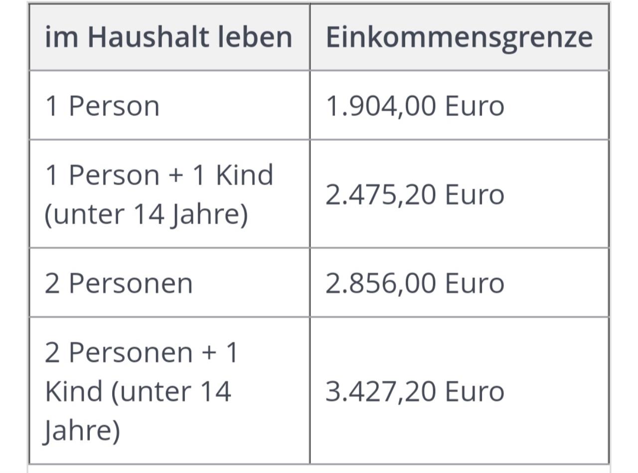

Als einkommensschwacher Haushalt im Sinne des § 6 Abs. 2f lit c Umweltförderungsgesetz BGBl. Nr. 185/1993, idgF gelten Haushalte:
- der untersten Einkommensdrittel in Österreich (EUROSTAT-Daten, Stand 16.11.2023 – bezogen auf einen Einpersonenhaushalt entspricht das einem Monatseinkommen von netto bis zu 1.904 Euro (zwölf Mal jährlich). Bei Mehrpersonenhaushalten kommen je nach Zusammensetzung entsprechende Gewichtungsfaktoren der Statistik Austria zur Anwendung. Das ist ein Faktor 0,5 für jeden zusätzlichen Erwachsenen und 0,3 für jedes zusätzliche Kind[1].
- Zu den untersten beiden Einkommensdezile werden auch Haushalte gerechnet, die über eine aufrechte Zusage für eine GIS-Befreiung verfügen, selbst wenn diese über die genannten Einkommensgrenzen hinausgehen.
Quelle: https://www.land-oberoesterreich.gv.at/270992.htm

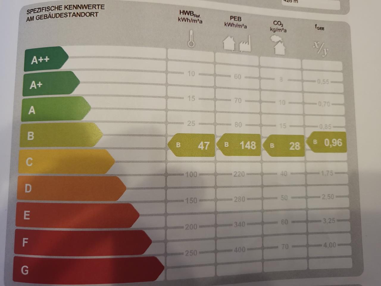

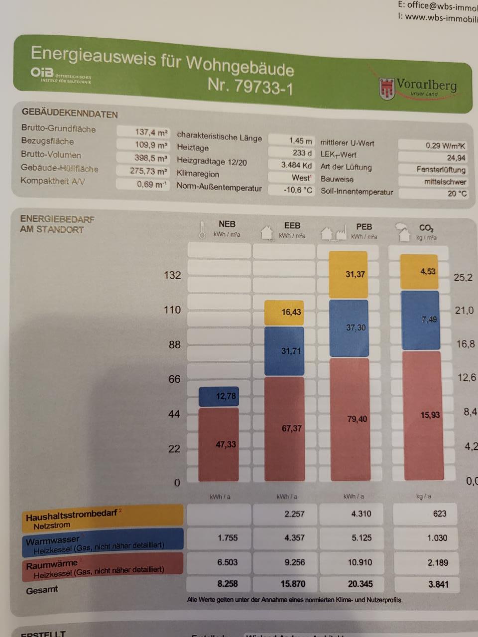

28.2.2024  (#17)
2024/20240228817843.jpg
  •  Macrolf
28.2.2024  (#18)
2024/20240228781796.jpg
Mehr hab ich nicht, das war damals beim kauf dabei.
  •  TheSeeker
28.2.2024  (#19)
Macrolf schrieb: Mehr hab ich nicht, das war damals beim kauf dabei.
Vielleicht wbs-immobilien anschreiben, ob sie den Energieausweis noch vollständig abgespeichert haben und dir zusenden können?
