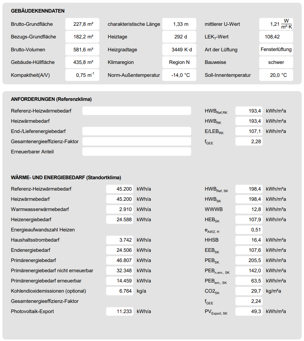

ich habe mir gerade online einen Energieausweis erstellen lassen,
da ich einen brauche um die Förderung für meine Wärmepumpe zu beantragen.
Dachte ich spar mir das Geld für einen "richtigen" Termin vor Ort, da ich mein Haus ohnehin nicht verkaufen will und die Wärmepumpe das letzte Projekt war.
Irgendwie finde ich das Ergebnis jetzt aber unplausibel.
Unser altes Ziegelhaus wurde umfassend saniert, 20 cm Vollwärmeschutz, 3fach verglaste Fenster, Dach neu mit 12cm Aufsparrendämmung, moderne Alu Haustüre...
Gasverbrauch zuletzt gerade einmal 9000 kWh pro Jahr für Heizung und WW WW [Warmwasser] (+Kachelofen für Behaglichkeit)
Kann das hier wirklich stimmen?
Bitte nicht falsch verstehen, ich erwarte nicht dass mir das hier jemand gratis nachrechnet aber irgendwie kommt mir das schon auf den ersten Blick unplausibel vor. Ich lebe in einem Haus dass auch im Winter kaum auskühlt und mit lauwarmen Heizkörpern 23 Grad hat.

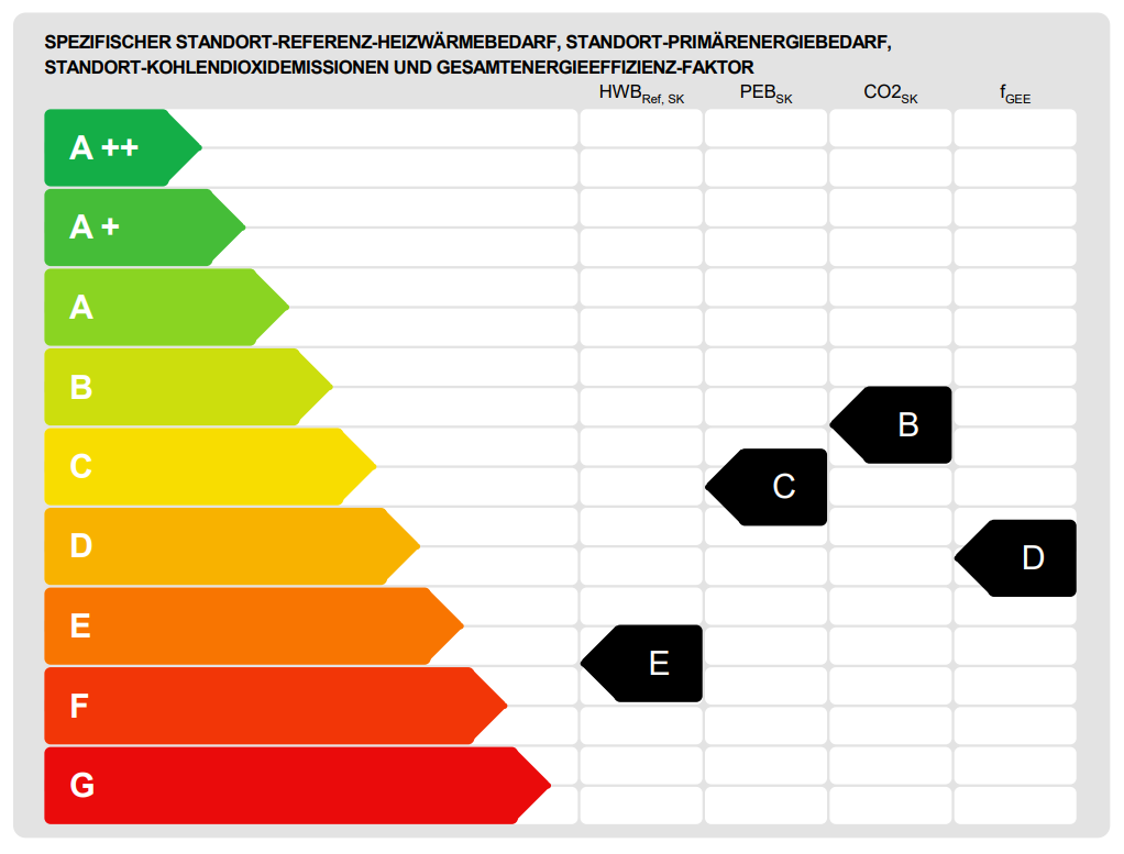

Kann das wirklich "E" sein ?
2024/20240227954975.png
2024/20240227133048.png
Bevor ich mich bei dem Ersteller beschwere wollte ich kurz checken ob ich da richtig liege oder ob ich mich blamiere weil ich keine Ahnung von der Thematik habe.  Vielen Dank.
27.2.2024  (#1)
Shit in - shit out.
Ohne jetzt die Folgeseiten zu kennen, oder was du an Wand-, Boden-, Deckenaufbauten bzw. Fenster und Geometrie angegeben hast: Einen mittleren U-Wert von 1,21 W/m²K (rechts oben) wirst wohl laut deiner Beschreibung nicht haben, und ein HWB von knapp 200 kWh/m² entspricht wohl eher dem einer Kirche. 😬
Außerdem deckt sich natürlich der errechnete Heizwärmebedarf mit 45000 kWh nicht ganz mit deinen realen 9000 kWh (abzgl. WW und Verluste). emoji Normalerweise passt dieser Wert nämlich ziemlich gut mit der Realität zusammen.
Also ja, irgendwas ist da gröber schief gelaufen.

27.2.2024  (#3)
Sieht auf der Seite vom Energieausweis aus als hätten die dir dein Haus im urzustand getechnet
