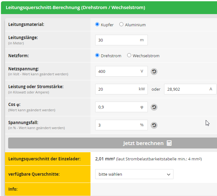

erstens .... 5x und nicht 3x und zweitens bist bei 20kW mit 2,5mm² halt an der Obergrenze und nicht im komfortablen Bereich 😉
2024/20240227287520.png
wenn mit 100%iger sicherheit ausgeschlossen werden kann, dass ja jemals 20kW drübergehen ... die nächsten 100 Jahre ... dann 2,5
ich persönlich hab halt daraus gelernt ... dass sich selbst in nur 10 Jahren sehr viel ändern kann

Würd für diesen Zweck sagen:
5x2,5 Erdkabel (E-YY)
Bei den Klemmdosen mit einem 3x1,5 zu den Lamperln und kleineren Verbrauchern. Mit 3x2,5 zu Steckdosen.
Klemmdosen vergießen (oder solche Gel-Dosen), alles andere bleibt dir unter der Erde nicht dicht.
Eigener Abgang im Verteiler (idealerweise mit eigenem FI).
