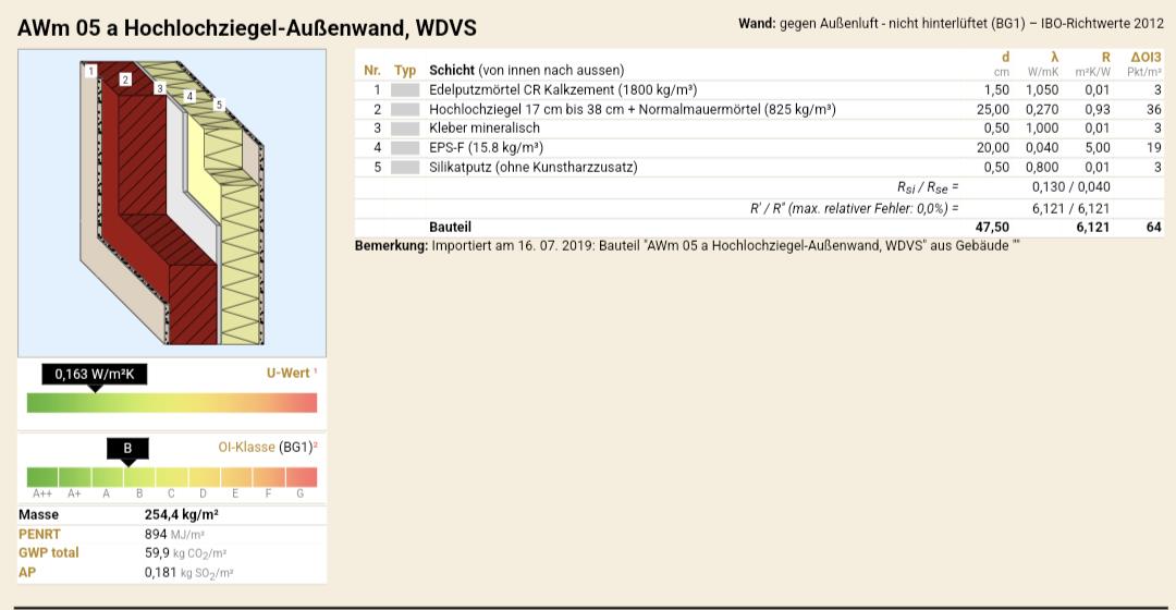

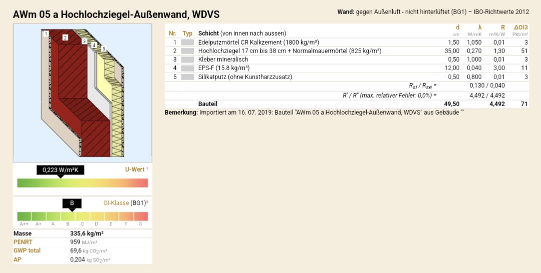

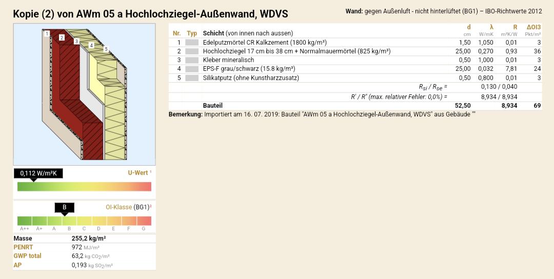

Bezüglich Ressourcenverschwendung/Ökologie/U-Werte der Aufbauten
35 Ziegel + 12 EPS
2024/20240224397837.png
25 Ziegel + 20 EPS
2024/20240224934100.png
25 Ziegel + 25 EPS
2024/20240224273437.png
PENRT = Nicht erneuerbare Primärenergie, total

mattmein schrieb: PENRT = Nicht erneuerbare Primärenergie, total
GWP = Globales Erwärmungspotential
AP = Versauerungspotential von Boden und Wasser

24.2.2024  (#29)
Und bei den Bildern wurde mit einen 0,4er EPS gerechnet. Der Unterschied im gesamten U Wert ist mit 0,32 EPS Plus noch höher.

  •  mattmein
24.2.2024  (#31)
Mit 25cm 0,32 EPS:
2024/20240224352337.png
@HAR80 Ist der Baubook Bauteilrechner ( https://www.baubook.at/btr/ ) vom IBO, ganz praktisch in der Planungsphase, um die Ökologie diverser Bauteilaufbauten/Baustoffe zu vergleichen, wenn einem das wichtig ist.

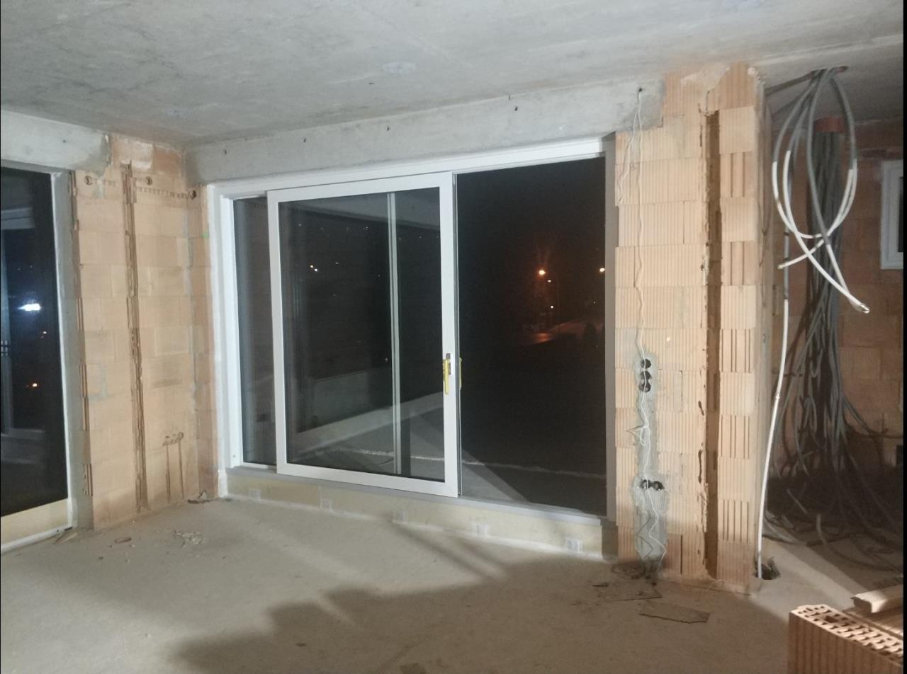

Als Problem würd ich das jetzt nicht bezeichnen, das hätt ich dann mit einem 20er gehabt. Aber eine Aussenwand braucht bei gewissen Einbauten einfach etwas mehr "Fleisch". Z.b. hat die HST HST [Hebeschiebetür] bei mir am seitl.Türanschlag 22cm in der Laibung. Da hast dann nur mehr 3cm. Der Schenkel vom IP Profil brauch da schon alles und zudem siehts scheisse aus... bei einem 20er Ziegel kannst da schon improvisieren anfangen.  Oder z.b. Rolladenkästen, das braucht dann je nach Marke schon wieder Sonderlösungen. Zudem sind die Innenfensterbänke auch sehr schmal bei 25ern. Unbegrenzt in die Dämmung raus verschieben kannst die Fenster auch nicht, wieder Problem Rolladenkästen usw...........zudem noch: auch wenn sie die Tragfestigkeit haben,Außen- Wände tragend 20er / 17er federn bereits sehr stark bei plötzl. Seitenbelastung z.b. wenn eine schwere Haustür zuknallt.......Putzrisse etc. Deswegen sag ich, muß man auch einmal ein paar cm investieren, auch wenns theoretisch schlechter aussieht. Auf den 2. Blick kommts meist an.
25.2.2024  (#33)
Schelm schrieb: Z.b. hat die HST HST [Hebeschiebetür] bei mir am seitl.Türanschlag 22cm in der Laibung. Da hast dann nur mehr 3cm. Der Schenkel vom IP Profil brauch da schon alles und zudem siehts scheisse aus... bei einem 20er Ziegel kannst da schon improvisieren anfangen.  Oder z.b. Rolladenkästen, das braucht dann je nach Marke schon wieder Sonderlösungen. Zudem sind die Innenfensterbänke auch sehr schmal bei 25ern. Unbegrenzt in die Dämmung raus verschieben kannst die Fenster auch nicht, wieder Problem Rolladenkästen usw...........zudem noch
Nachdem ich mit 25 cm Ziegel gebaut habe (inkl. 25 cm EPS-F+ und hknterlüftete Fassade) gibt's dafür eine einfache Lösung. Mittels Vorderwandmontsge wandern die Fenster raus (Fensterbretter haben bei mir 25 cm) und auch die HST HST [Hebeschiebetür] wandert um 8 cm raus. Auch der Rolladenkasten geht sich damit aus (liegt aber an den 25 cm EPS). Zu den Putzrissen kann ich nichts sagen, da ich keine habe. Und die großen Elemente wie die HST HST [Hebeschiebetür] haben bei mir sowieso ein Überlager aus Stahlbeton.

berhan schrieb: Überlager aus Stahlbeton.
bei Standard-Raumhöhen hast im Fall HST HST [Hebeschiebetür] + Rolladenkasten überhaupt kein Überlager

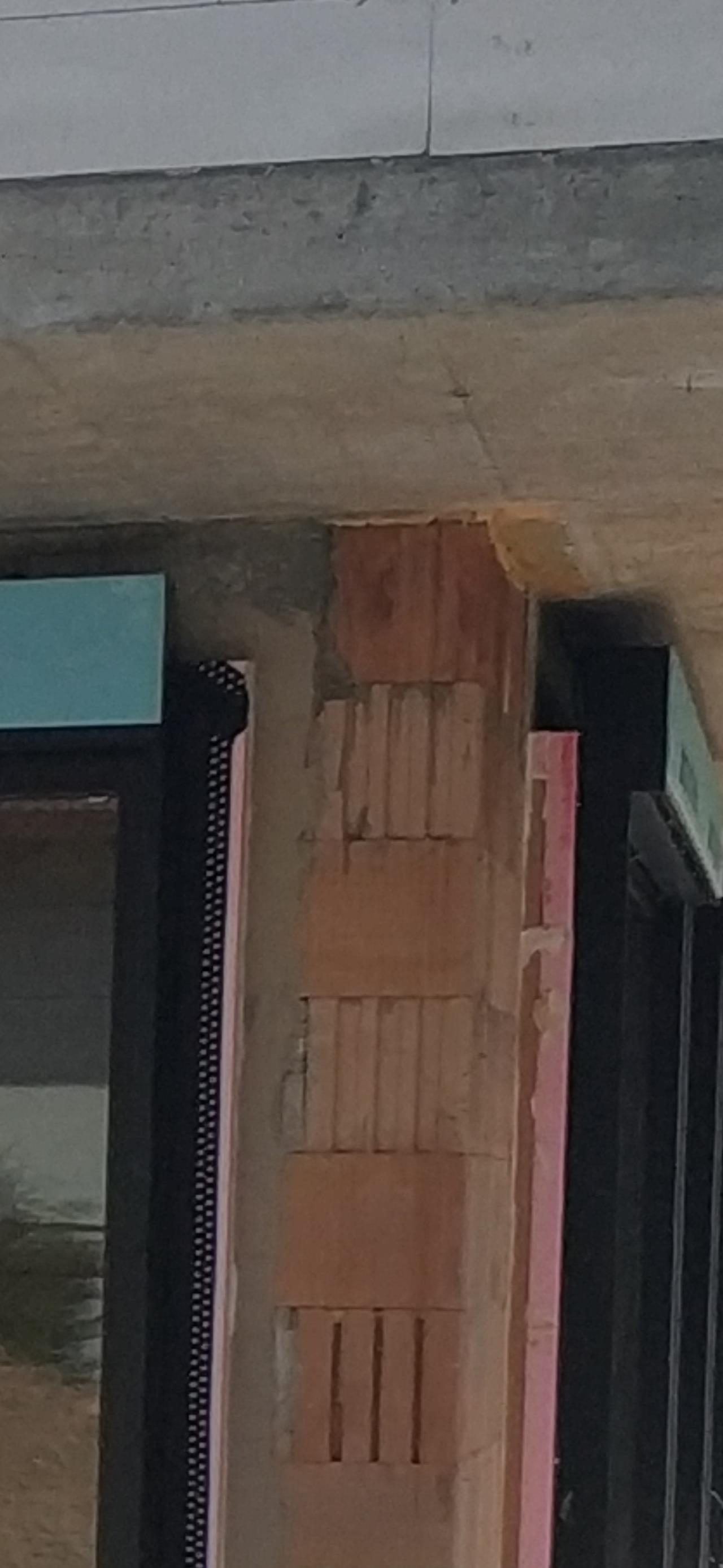

Schelm schrieb: bei Standard-Raumhöhen hast im Fall HST HST [Hebeschiebetür] + Rolladenkasten überhaupt kein Überlager
Kommt auf die Höhe der Hebeschiebetür an, bei mir ist die Raumhöhe bei 280cm und die Fenster bei 240cm. Raumhohe gehen eh nur wenn man keinen Überstand hat, sonst bringt man die Raffs nicht unter.
2024/20240225455486.jpg
Hier das Überlager
2024/20240225600197.jpg
2024/2024022555221.jpg
Und genug Platz hinter den Raffs zum dämmen.
2024/20240225773679.jpg
Die Hebeschiebetür inkl. Raffs steht somit ca. 17 cm von der Wand raus.

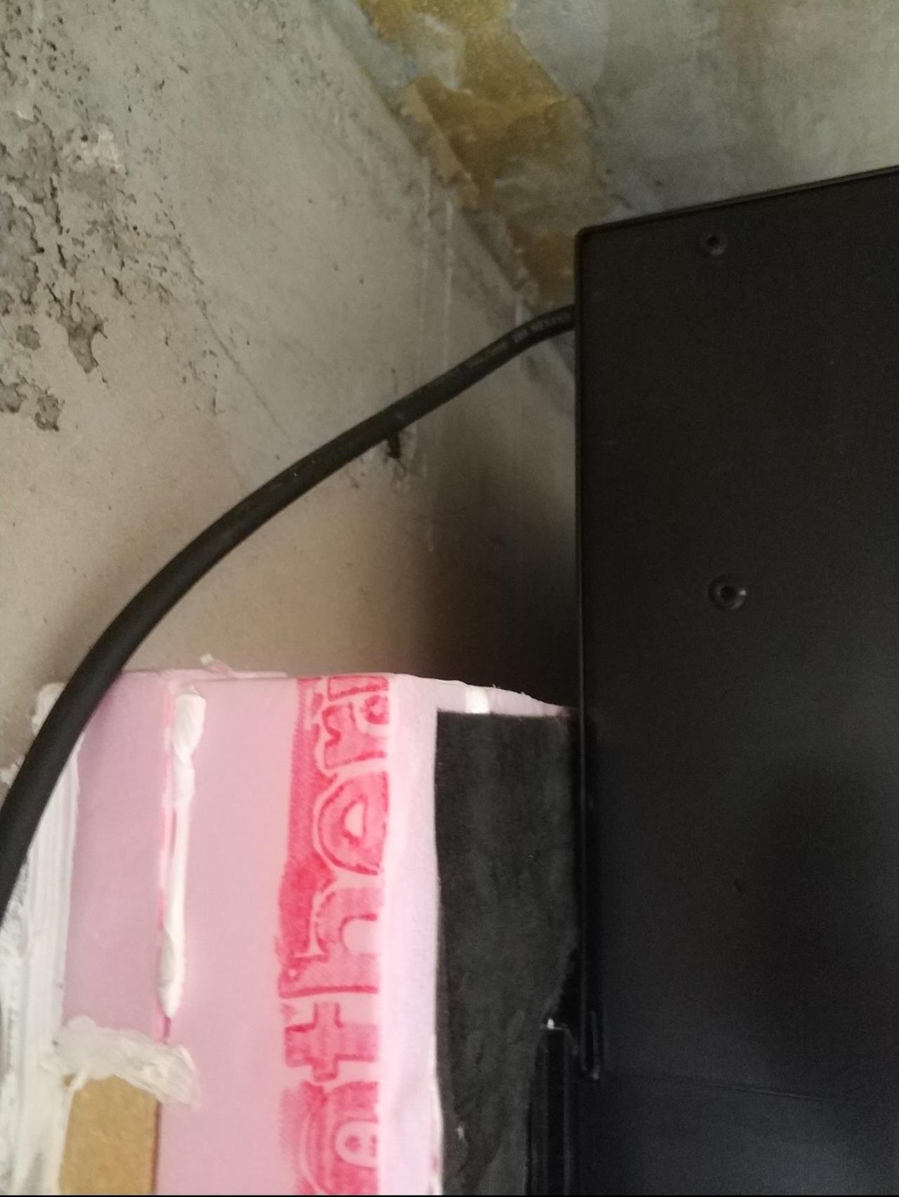

  •  Schelm
25.2.2024  (#41)
berhan schrieb: gibt's dafür eine einfache Lösung
tolle Bilder der "einfachen Lösung".😜
