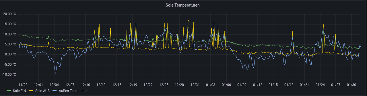

Ernsthafter, ich war selber neugierig und hab ma die Grafik meiner Soletemperaturen angeschaut, da wird auch die Außentemperatur angezeigt. Ich behaupte es waren schon meherere kalte Tage (<0°) dabeihellblau
2024/20240223309409.png
Anmerkung: men Außenfühler ist nordseitig, geschützt unterm Car Port, zeigt also bissl mehr an, als es wirklich hat...

Und kaum welche unter -5. Und bei den Temperaturen wird die LWWP LWWP [Luft-Wasser-Würmepumpe] keine 50kwh fressen. Und selbst wenn: so teuer ist das auch nicht
