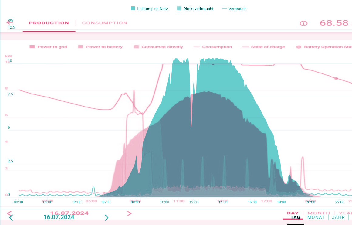

nAbend allerseits,
ein Arbeitskollege und ich tauschen rein aus Interesse und Nerdomanie regelmäßig die Daten unserer Anlagen aus und sind auf interessant/komische Sachen gestoßen.
Anlagendaten Kraweuschuasta
13,5kWp
Süd Fast 0°
38° Dachneigung
Fronius Symo 10kW Wechselrichter
kein Speicher
Standort Neulengbach (NÖ)
Anlagendaten Arbeitskollege
12,5kWp
W-O (Ost 6.84 kWp kWp [kWpeak, Spitzenleistung],West 5.70 kWp kWp [kWpeak, Spitzenleistung] ) fast 270°
38° Dachneigung
11kWh Speicher
Standort: Großenzersdorf (W,22)
Distanz etwa 64km
Rein aus der Urbanen Legende hätten wir erwartet, daß er etwa 66...75% meiner Ausbeute hat, eine flachere und dafür (zeitlich) längere Kurve.
Kraweuschuasta
2024/20240218647400.png
Arbeitskollege
2024/2024021814746.jpg
Am Beispiel heute sieht ma, daß sein Ertrag deutlich drunter ist, das hat uns überrascht.
Und daß der Beginn und Ende der PV Produktion fast gleich sind, das hat uns SEHR überrascht
Frage ist jetzt natürlich: Warum? Theorien? Erklärungsversuche?
Wir haben ka Erklärunge dafür...
LG Wolfgang

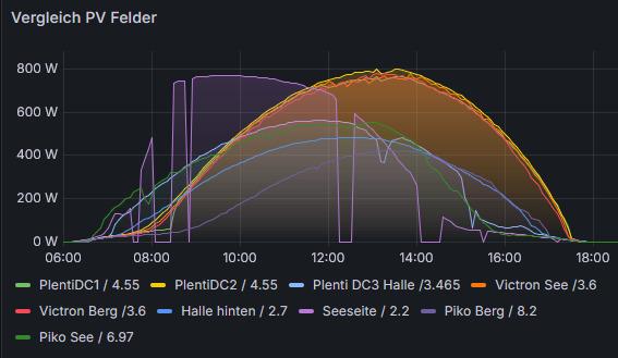

Super Thema, hat mich bei meinen Anlagen auch interessiert. 👍
2025/20250307678631.jpg
In Summe schon 9 Teilflächen, mit unterschiedlichen Ausrichtungen.
Dargestellt jeweils kWh/kWp damit es vergleichbar ist.
Dieses Diagramm werd ich monatlich fotografieren, um den Jahresverlauf zu sehen.
Was man aber gleich sieht, in der kalten Jahreszeit sind die 13° stehenden Module richtung OSO ein Traum!  (violett in der Grafik, leider Hacker drinnen weil openDTU Verbindung nicht stabil ist)
Und genau diese aufgehende Sonne in den Morgenstunden lädt als Erstes den Speicher, wo  vielleicht eine Wärmepumpe nachts leergesaugt hat.
Mir machen solche Kleinflächen mehr Spaß als die "großen" Südausgerichteten.
Werde das Thema weiter beobachten und vergleichen, hilft vielleicht jemanden, der gerade sein Projekt auslegt. 😅

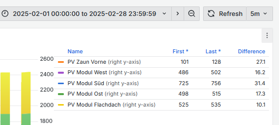

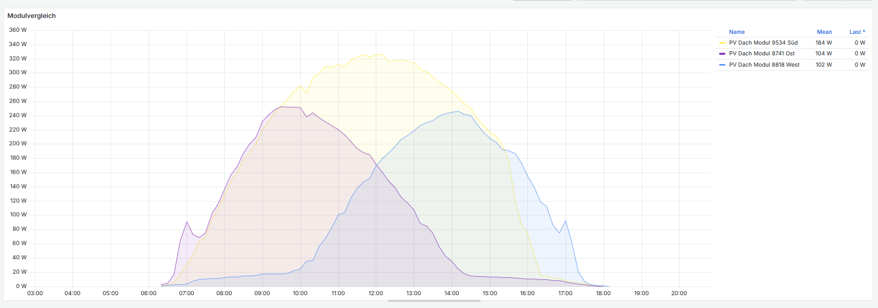

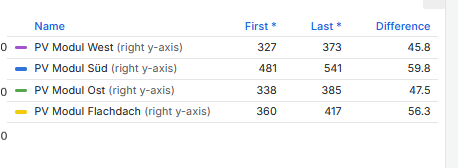

hier noch ein Vergleich meiner Anlage(n) nahezu exakter Süd/Ost/West Ausrichtung. Alle Module mit ca 38°
Gestern bei perfekten Sonnenschein:
2025/20250307115891.png
Im Februar lieferte ein "Süd" Modul fast doppelt soviel wie einOst/West Modul:
Februar 25:
2025/20250307379608.png
Im Sommer ist der Unterschied deutlich kleiner. Hier wäre Ost/West wieder deutlich von Vorteil da ich die doppelte Dachfläche nutzen könnte. Ich würde bei einem Neubau mein Satteldach vermutlich auf Ost/West ausrichten - einfach wegen der maximalen Dachfläche.
Juli 24:
2025/20250307947268.png

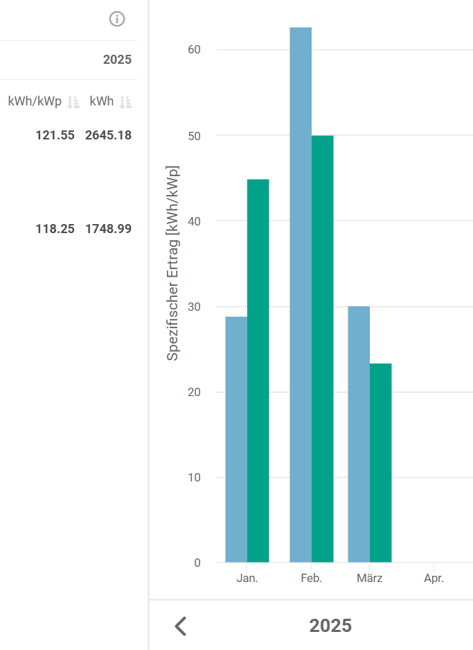

Die Vergleiche können sinnvoll am gleichen Grundstück gemacht werden. Sobald da eine Distanz zwischen den Vergleichsdächern ist, spielt Wetter, Wolken, Dunst, etc ... eine erhebliche Rolle.
Ein schönes Beispiel der Nichtvergleichbarkeit wegen Wetter:
Blau = Süddach (20° DN)
Grün ein Ost/Westdach (30° DN)
Das Ost/Westdach hat heuer bis jetzt 118 kWh/kWp produziert, das Süddach 122 kWh/kWp, also kaum ein Unterschied in Summe. Allerdings ein gewaltiger pro Monat betrachtet.
2025/20250307674342.png
Ich denke, daß kaum einer sein Haus umdreht, um den PV Ertrag zu maximieren.
Ich hab bei mir zu Hause auch nur ein Ost/Westdach, mit Kaminen, Gaupen und Bäumen die die Anlage tw. abschatten und nie auf die spezifische Leistung meiner Süd-Anlagen kommt. Habs trotzdem gemacht.
Ist halt so, kommen halt soviel Module wie möglich aufs Dach und ab dann die Anlage einfach laufen lassen. emoji
