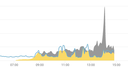

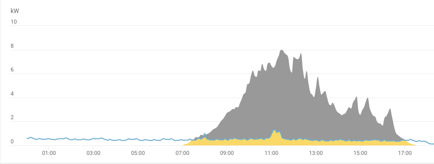

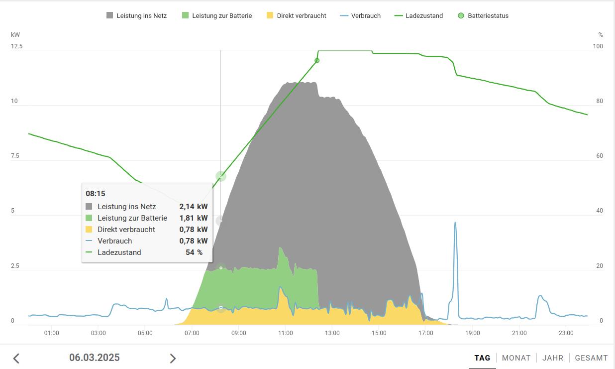

nAbend allerseits,
ein Arbeitskollege und ich tauschen rein aus Interesse und Nerdomanie regelmäßig die Daten unserer Anlagen aus und sind auf interessant/komische Sachen gestoßen.
Anlagendaten Kraweuschuasta
13,5kWp
Süd Fast 0°
38° Dachneigung
Fronius Symo 10kW Wechselrichter
kein Speicher
Standort Neulengbach (NÖ)
Anlagendaten Arbeitskollege
12,5kWp
W-O (Ost 6.84 kWp kWp [kWpeak, Spitzenleistung],West 5.70 kWp kWp [kWpeak, Spitzenleistung] ) fast 270°
38° Dachneigung
11kWh Speicher
Standort: Großenzersdorf (W,22)
Distanz etwa 64km
Rein aus der Urbanen Legende hätten wir erwartet, daß er etwa 66...75% meiner Ausbeute hat, eine flachere und dafür (zeitlich) längere Kurve.
Kraweuschuasta
2024/20240218647400.png
Arbeitskollege
2024/2024021814746.jpg
Am Beispiel heute sieht ma, daß sein Ertrag deutlich drunter ist, das hat uns überrascht.
Und daß der Beginn und Ende der PV Produktion fast gleich sind, das hat uns SEHR überrascht
Frage ist jetzt natürlich: Warum? Theorien? Erklärungsversuche?
Wir haben ka Erklärunge dafür...
LG Wolfgang

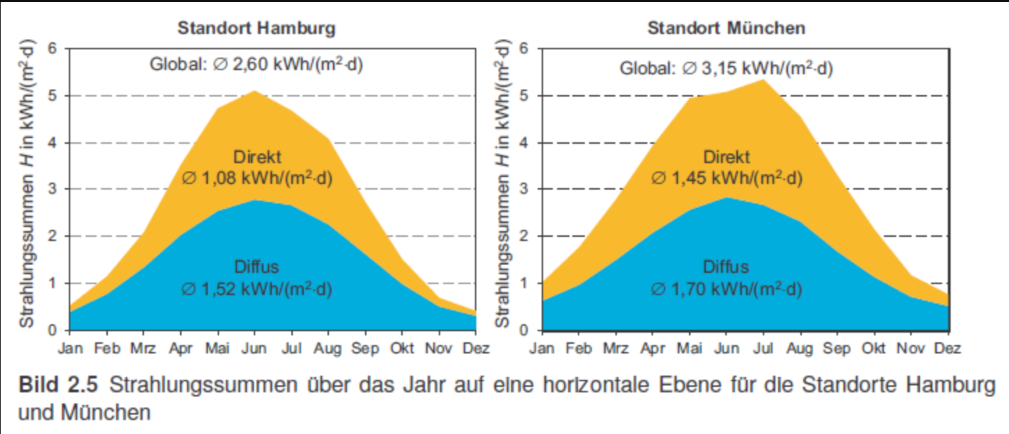

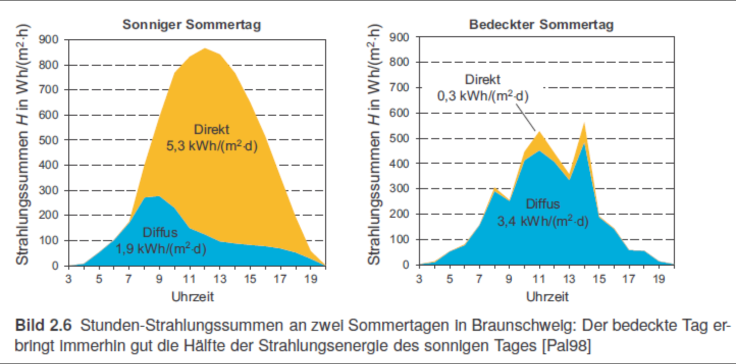

In unseren Breitengraden kommt über das Jahr betrachtet mehr Energie aus der Diffusstrahlung als aus der Direktstrahlung. Je weiter man in den Süden fährt, umso dominanter wird der Direktanteil. In Kairo kommt zum Beispiel 70% der Energie von Direktstrahlung und nur 30% aus der Diffusstrahlung.
Natürlich gibt es auch eine Verschiebung innerhalb des Jahres.
2024/20240224983268.png
Unterschied der Anteile an einem sonnigen bzw bedeckten Tag
2024/20240224923940.png
Quellen: Photovoltaik / Hanser Verlag
Super Bilder Danke
Ich hab auf die schnell keinen ordentlichen Link gefunden und Linkgott is heute wohl noch im Bett und mützelt
  •  PVAndyE

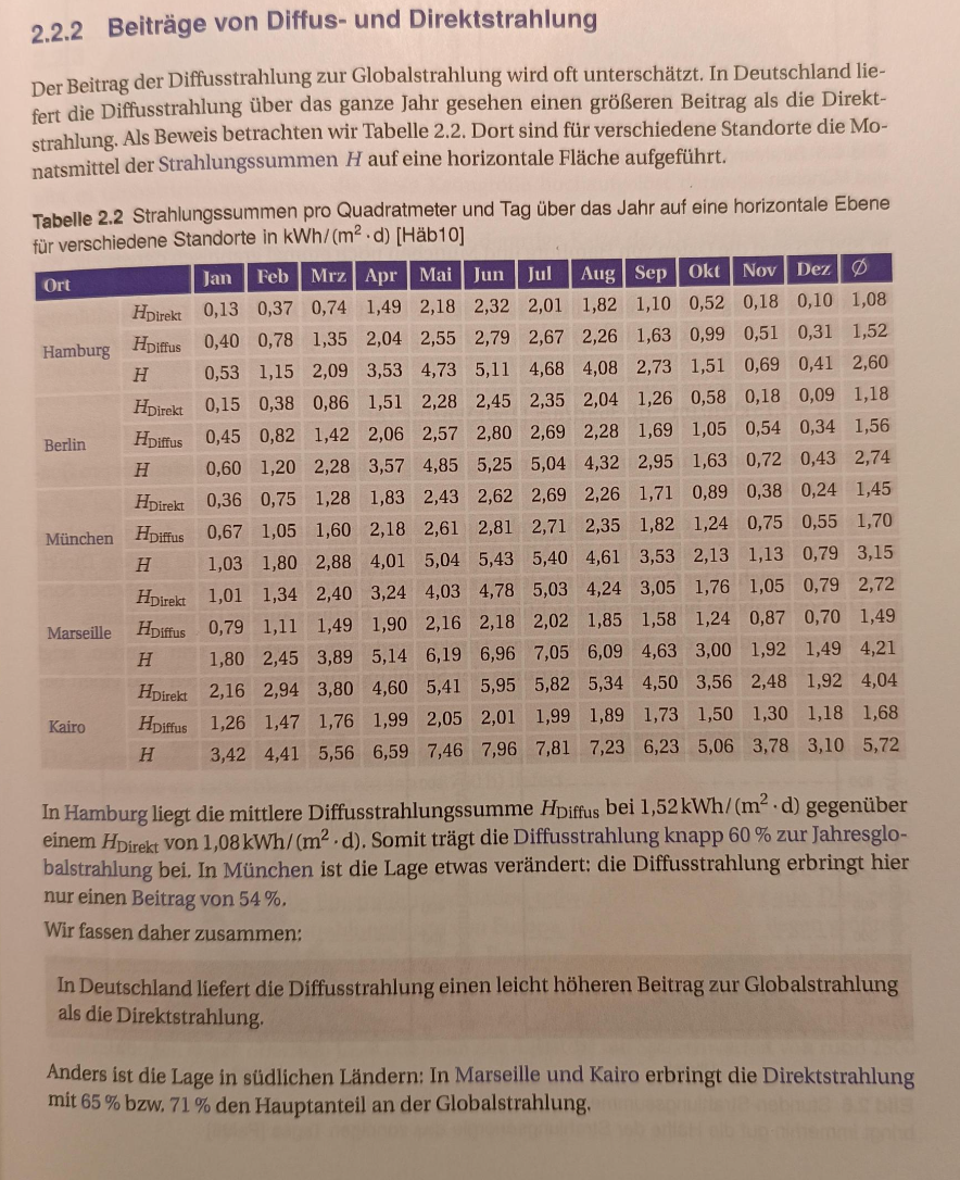

24.2.2024  (#34)
Solarbuddys schrieb:
Super Bilder Danke
Sorry, der Linkgott heißt Buch. Seite 46 😀
Jetzt oute ich mich mal. Ich lese noch immer gerne und regelmäßig (Fach)Bücher, trotz oder eher wegen dem Internet ......

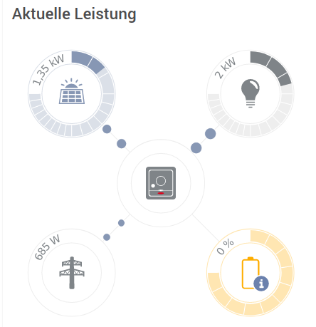

Mahlzeit,
Solarbuddys schrieb: Wir haben im Schnitt um die 7-9Monate diffuses Wetter in Oesi - wieso fliegen den so viele in den Sueden
@­Solarbuddys Ich bin kein Vielflieger (wg Umwelt, Flugangst, Bordverpflegung, etc..) aber ich hab NOCH NIEMALS jemanden mit seiner PV Anlage nach Süden fliegen gesehen, never ever!!
PVAndyE schrieb: In unseren Breitengraden kommt über das Jahr betrachtet mehr Energie aus der Diffusstrahlung als aus der Direktstrahlung.
Finde das interessant, wie einen das Gefühl täuschen kann, sofern das Buch nicht lügt (was ich mal ned annehmen würde) hätte ich gemeint, eher 1:1 Sonnentage:Bewölkttage zu haben (Stundenweise Wolken amal ignoriert) und bei Sonneneinstrahlung hab ich immer noch grob Faktor 10 mehr Energieeintrag über die PV.
Jetzt grad, bring ich mit Ach und Krach 1kW...1,5kW runter, reicht grad für Heizung, Haus Grundumsatz und Spüler (hat grad geheizt beim Screenshot aufnehmen).
2024/20240225961019.png
Gestern um die Zeit, hatt die Sonne halbwegs gescheint, auch ned ultimativ, da hatten wir grob 6kW..
2024/20240225614345.png
Bei dem Verhältniss müsste ja gefühlsmässig das bedeckte Tage:sonnige tage etwa 6:1 sein, was ich ma aber ned vorstellen kann.
LG Wolfgang

25.2.2024  (#36)
Ja, das Gefühl trügt manchmal 😀
Hier die Seite 45 aus dem besagten Buch
2024/20240225639600.png

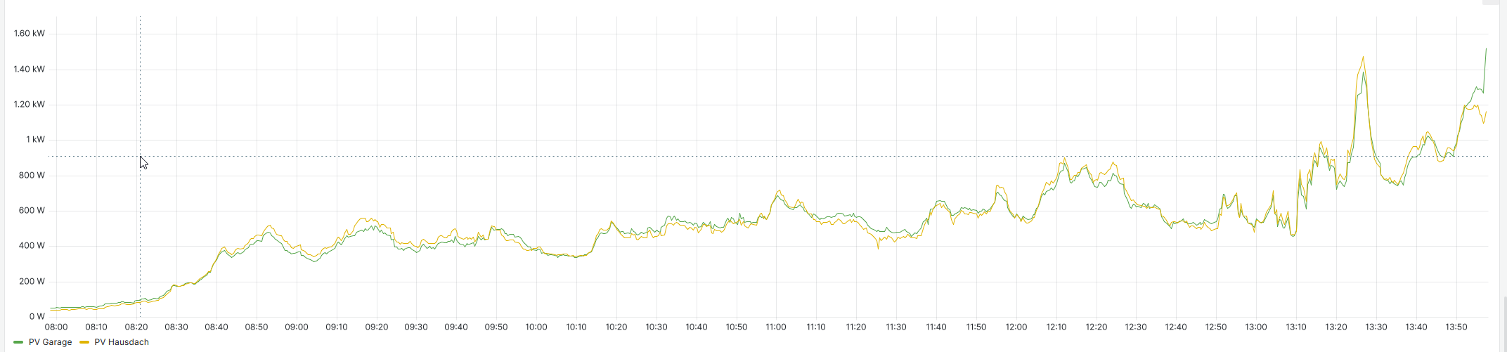

Heute hab ich zwischen 10° Ost und 38° Süd praktisch keinen Unterschied. Erst vor ca 15 Minuten zeigt sich die Sonne ein wenig und die Südanlage bringt jetzt deutlich mehr Leistung.
2024/2024022520216.png

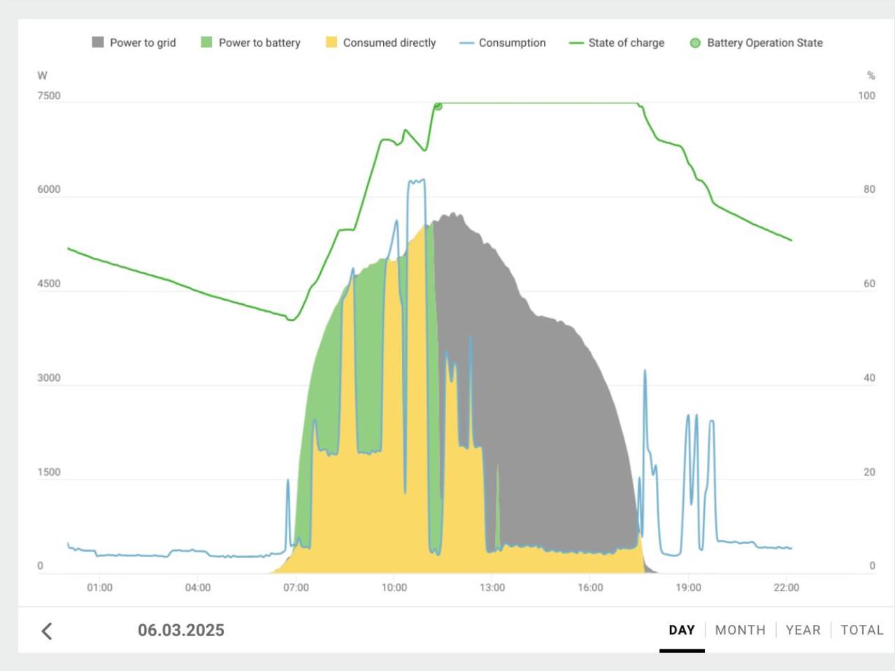

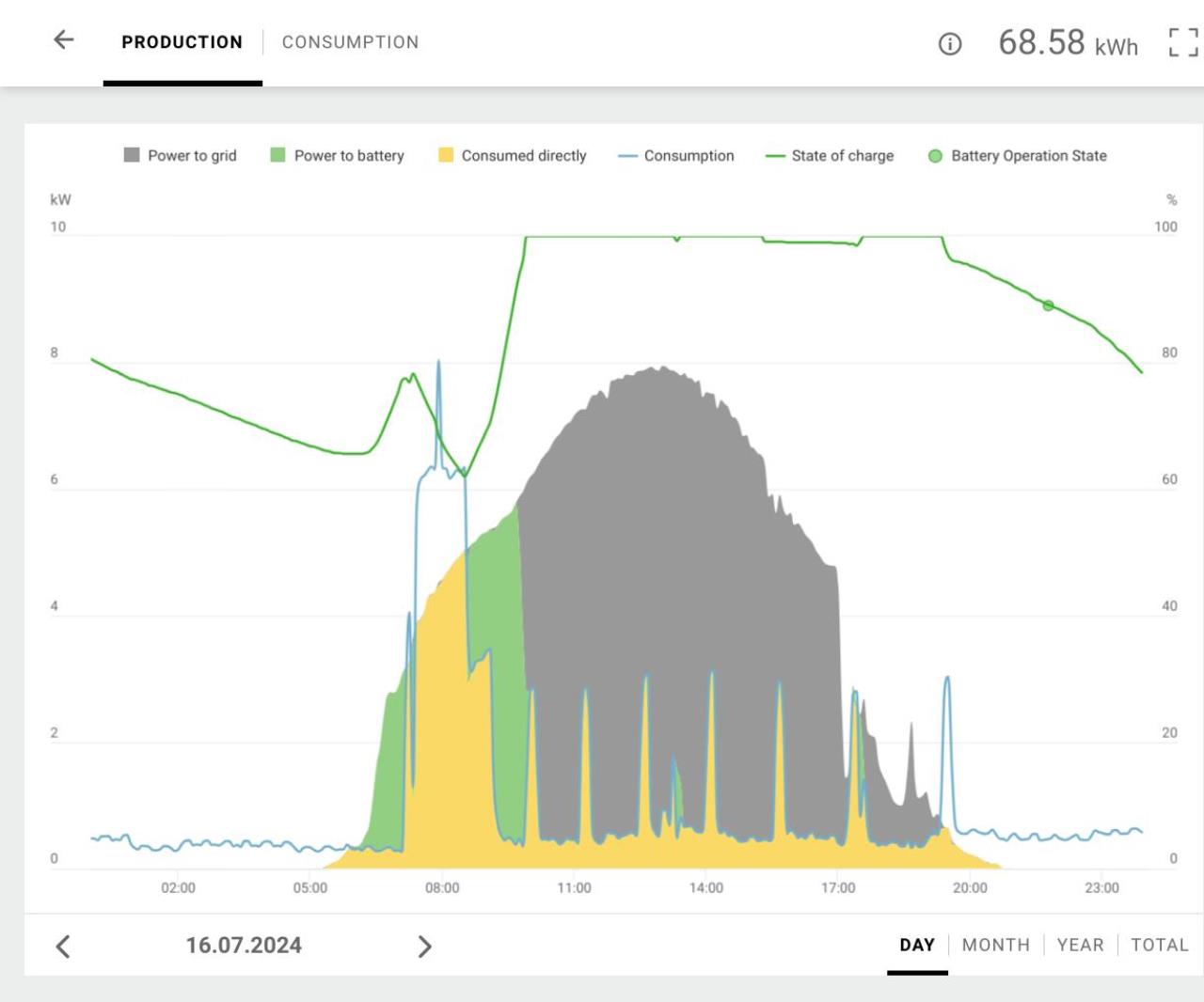

Guten Morgen,

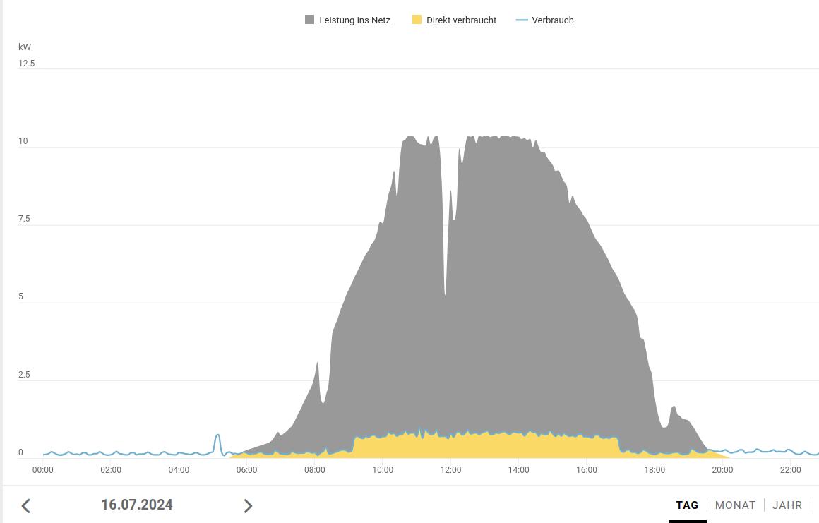

ich muss denalten Hut nochamal ausgraben, ganz verstehe ich das noch ned, haben gestern wiedermal über PV Philosophiert (sogar nüchtern) und sind draifgekommen, daß das Zeitfenster für die O-W Anlage im Vergleich zur Süd Anlage jetzt ned signifikant gößer ist. Ist das notmal so? Ich hätte mir doch mehr erwartet bzw. vorgestellt....
Kraweuschuasta:
13,53kWp Süd 0° Dachneigung 38°
Neulengbach
Kraweuschuastas Arbeitskollege:
12,54kWp, O-W, Nachneigung 38°
Wien22
6. März 25 Kraweuschuasta (Ertrag 82,08 kWh)
2025/20250307804234.png
6. März 25 Kraweuschuastas Arbeitskollege (Ertrag (68,58 kWh)
2025/20250307217507.jpg
Das "größere" Zeitfenster der O-W Anlage sind heiße 5 Min in der Früh und 7 Min am Abend
Zum Vergleich
16. Jul '24 Kraweuschuasta
2025/20250307636247.png
16. Jul '24 Kraweuschuastas Arbeitskollege
2025/2025030728176.jpg
Im Juli simma bei 50 Min breiterem Fenster bei der O-W Anlage, was jetzt auch ned weltbewegend ist, wir hätten und beide mehr erwartet nach den flacheren dafür VIEL breiteren Kurven in der Literatur...
Daß die lokalen Wetterbedingungen bissl mitspielen haben wir amal außer Acht gelassen, weil sich die ja nur auf die Amplitude der Kurve auswirken und ned auf die Breite, das Zeitfenster bleibt ja gleich, egal, was für Wolkenbehang es grad gibt...
Hamma was übersehen?
Hat die Literatur unrecht oder übertreibt beim breiteren Fensterder O-W Anlage?
LG Wolfgang
