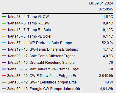

Der nötige Grundwasserdurchfluss ist vom Leistungsbedarf UND von der angestrebten Speizung abhängig.
P = 1,161 kwh/(m³*K) * v * Delta-T.
Klar kann man aus 1,46m³/h 9,6kW (12kW Heizlast mit einem COP von 5, der Rest kommt aus dem Strom) rausziehen, gibt dann aber nach obiger Formel eine Spreizung (=Abkühlung) des Grundwassers von 6,7K!!!
Das wäre mit viel zu viel und auch zu nah an der Frostgrenze des Wassers. Ich habe die Pumpe so ausgewählt, dass das Grundwasser auch bei Volllast nur um 1,7K (geregelt) abgekühlt wird.
Geht man bei dir auf 3K, wären das im Maximalfall bei dir rund 3m³/h.
Entscheidender als dieser Wert ist aber die Differenz zwischen dem Grundwasser-Vorlauf und dem Sole-Rücklauf. Je geringer dieser ist, desto höher die Soletemperatur und desto besser die Arbeitszahl.
Hier ergibt sich dann nur 1,4K!
Die Dehzahl der Solepumpe und die 4K Spreizung dort regelt die NIBE dann aber selbst.
Sieht dann bei 41°C Heizungsvorlauf, 85Hz Verdichterfrequenz und 7,4kW Heizlast (mehr hatten wir heuer noch nicht so aus:
2024/20240218706483.png

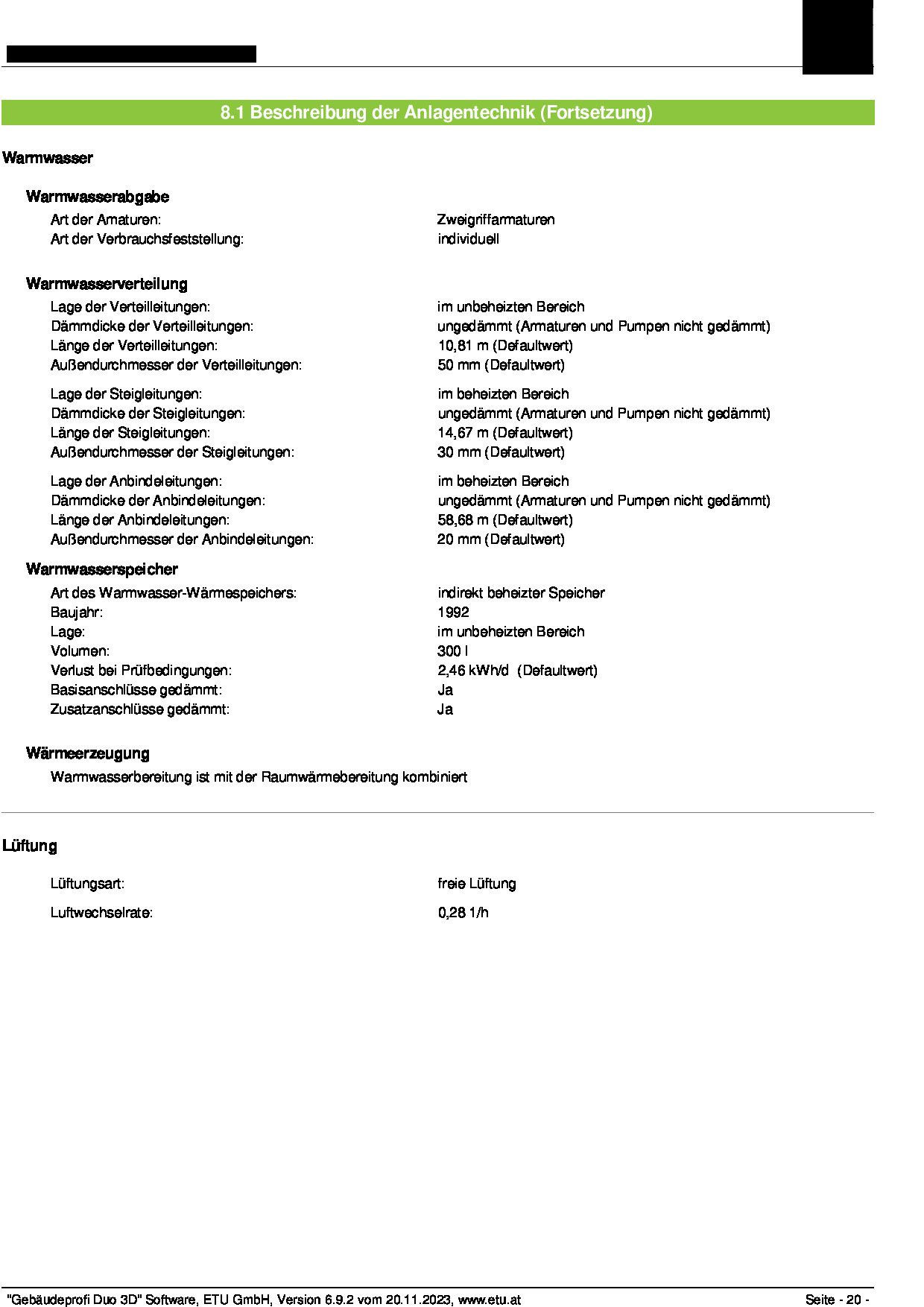

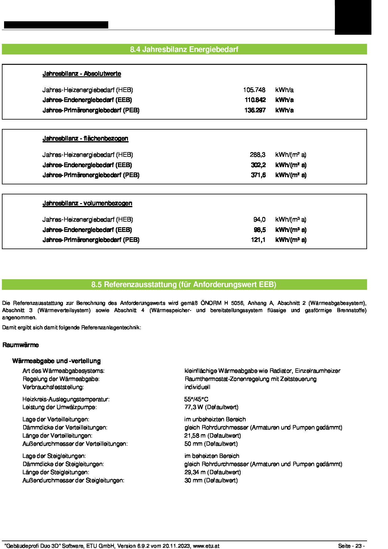

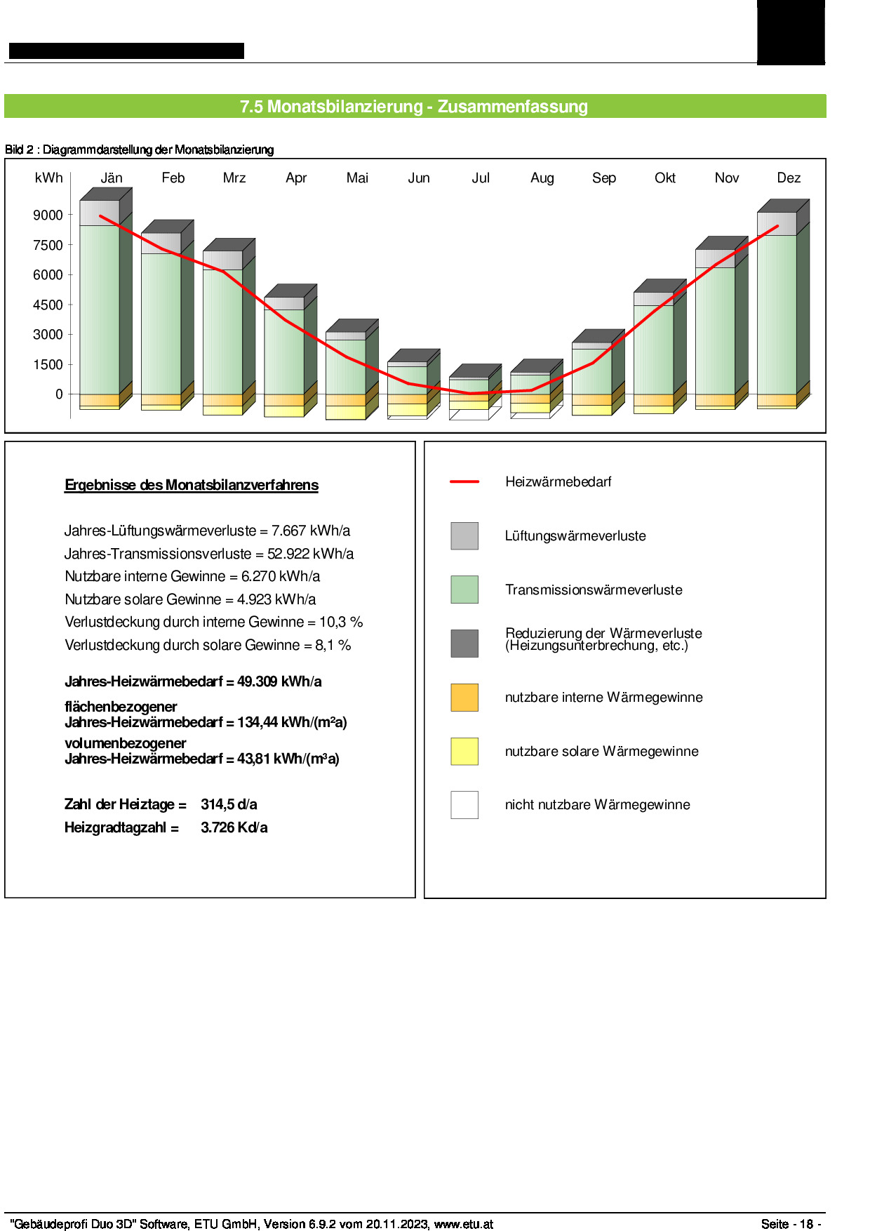

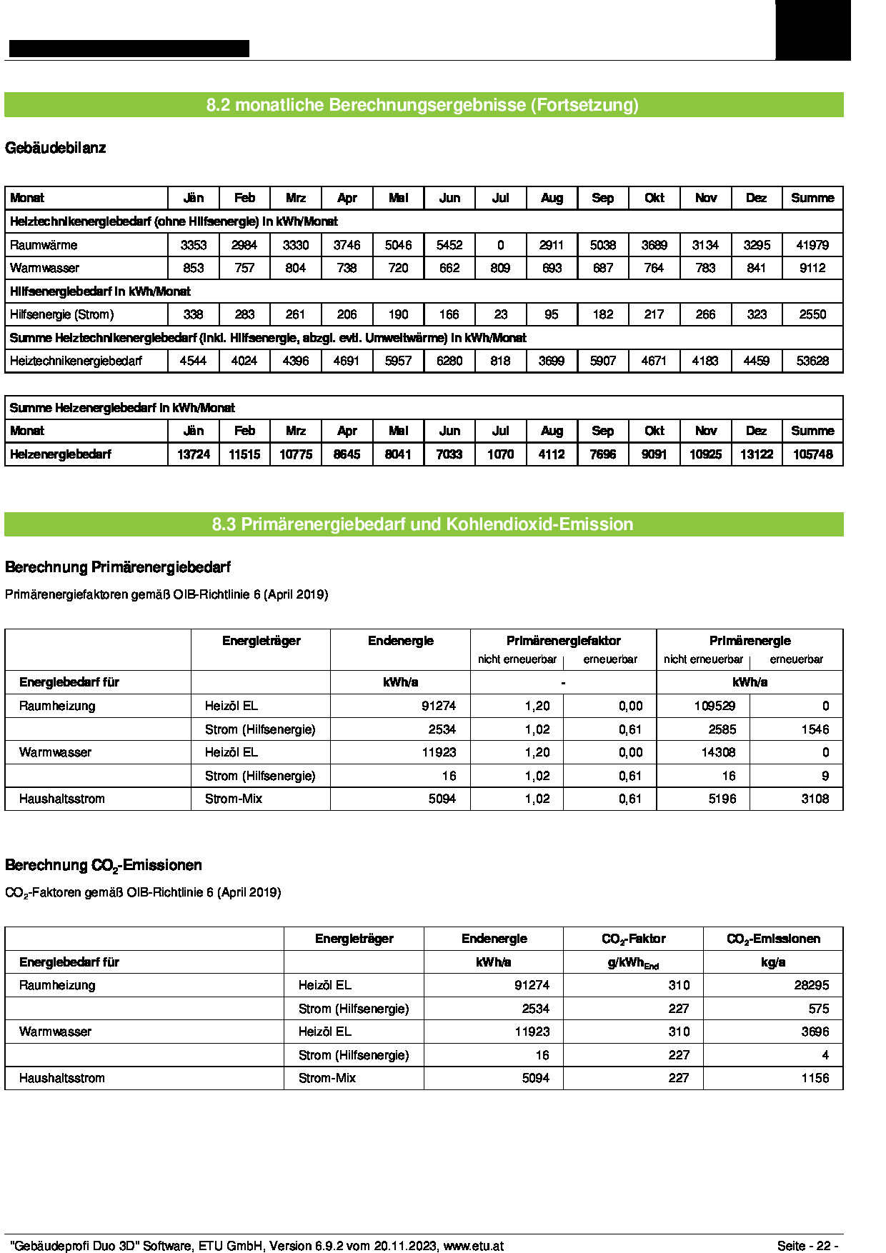

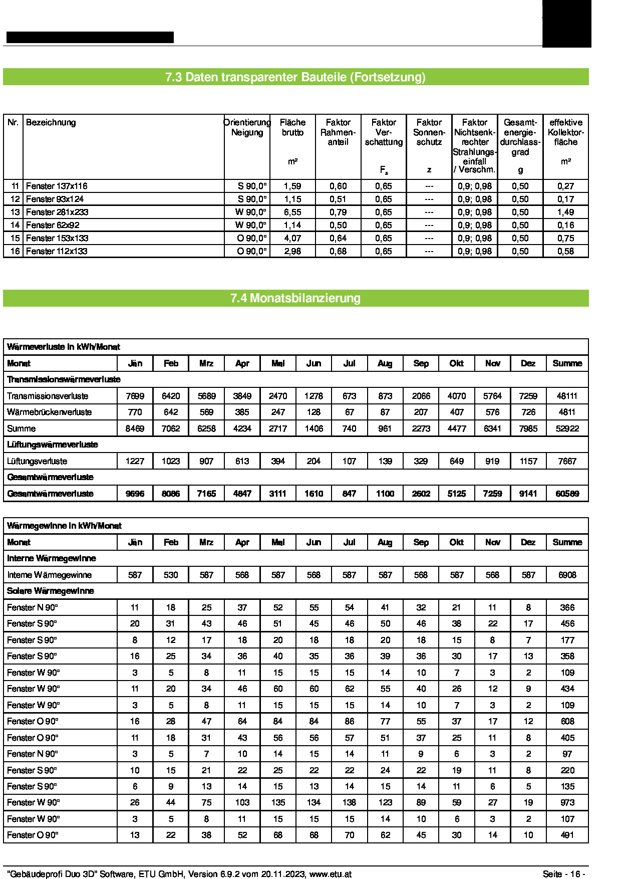

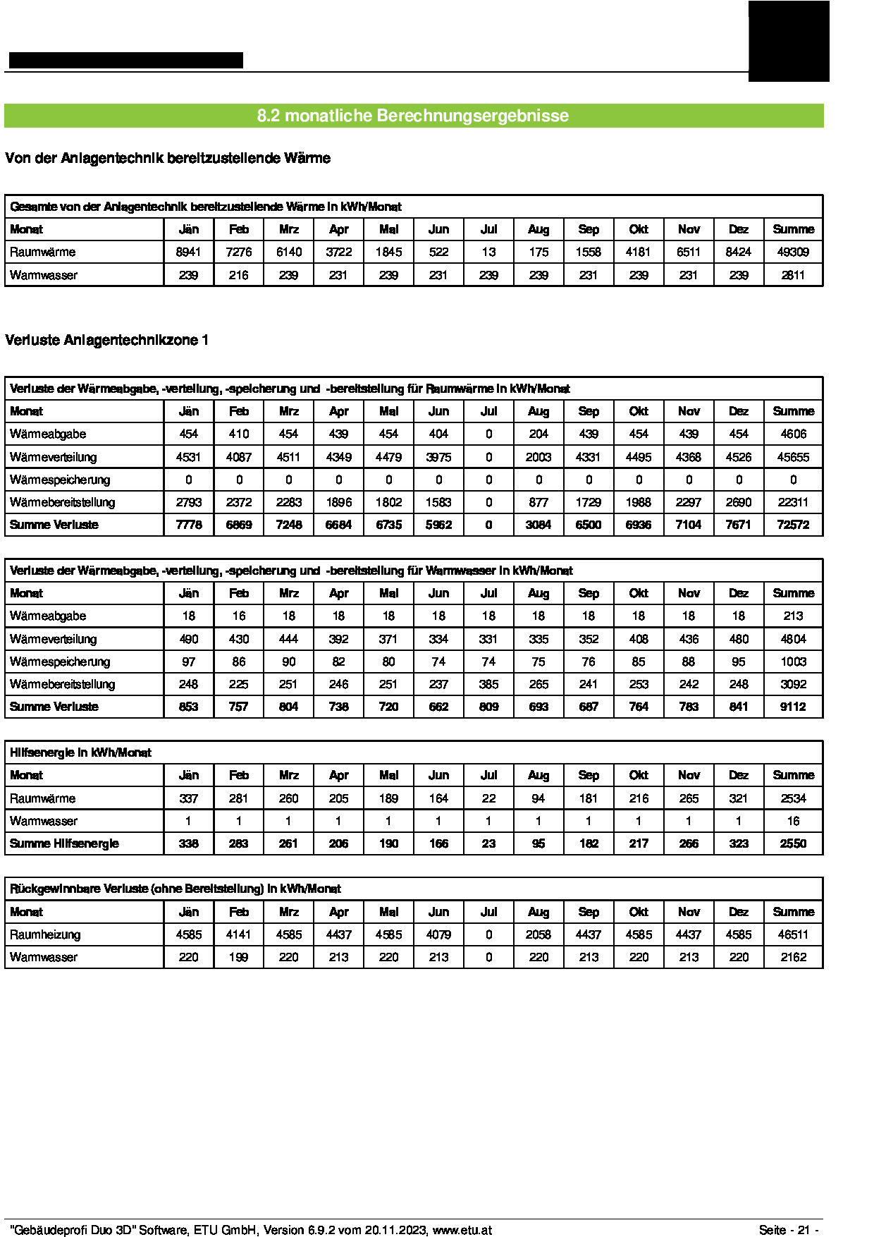

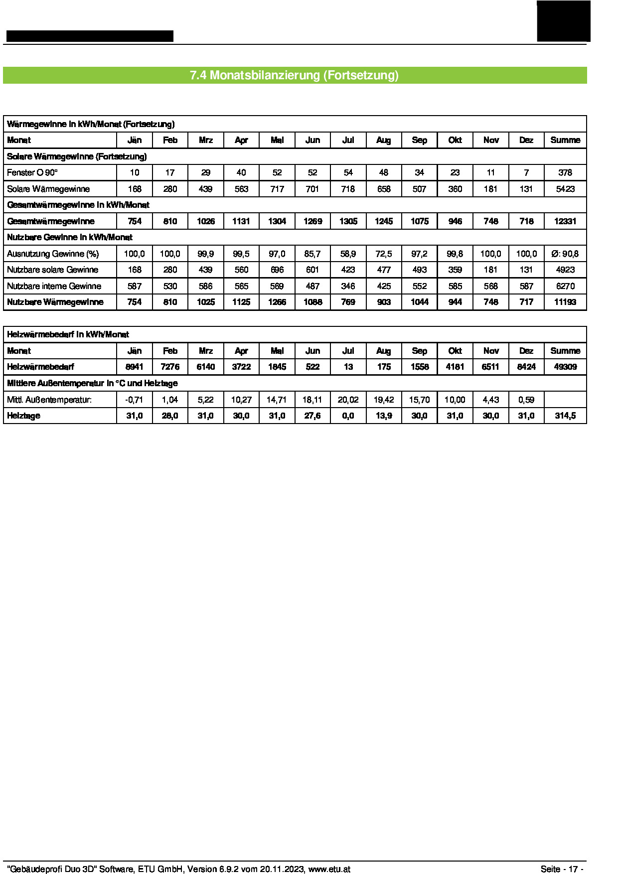

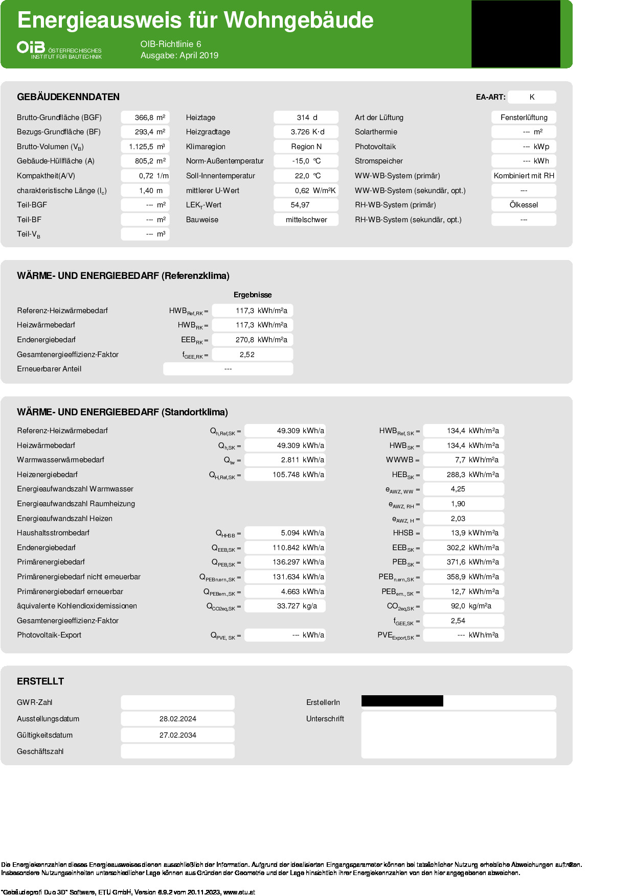

So, ich reiche hier den EAWEAW [Energieausweis] nach - vielleicht möchte sich jemand dazu äussern?
Wie kommt es zu den Heiztagen im August, das ist ja fernab jeder Realität.
Der bisherige Ölverbrauch (vor Fenstertausch!) entsprach ca. 4000-5000 l/a. Also ziemlich genau dem errechneten Wärmebedarf mit den neuen Fenstern. Ich nehme an das liegt am Standortklima, das sich aus Klimadaten der letzten 30 Jahre (?) ergibt und so die nächsten 10000 Jahre nicht mehr vorkommen wird?
