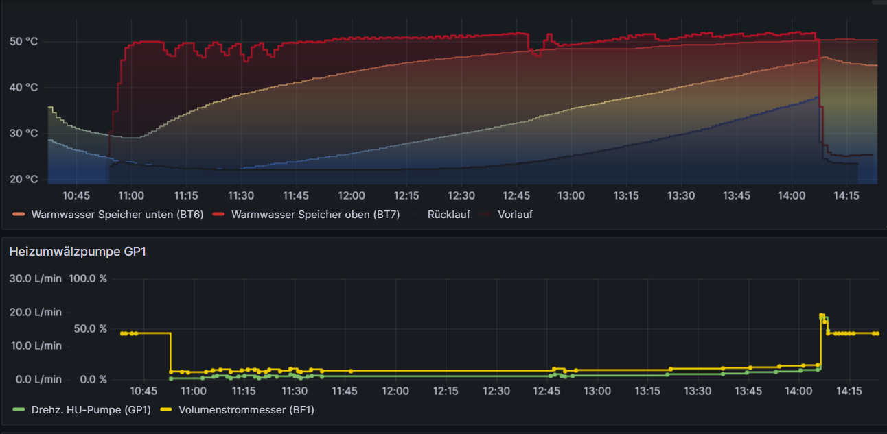

So der reine Pumpentakt.
Schaut im Grund gleich aus.
2024/20240218961650.png

Warum wird anfangs (11:00-11:45) sofort reagiert, wenn der VL VL [Vorlauf] an den 50C kratzt und von ca 11:45-12:45 passiert nichts bei GP1 während VL VL [Vorlauf] > 50C ?
Könnte man eigentlich die untere Regelgrenze anfangs oder sogar ganz weglassen? Dann könnte der VL VL [Vorlauf] zu tief sein, aber dann reden wir vielleicht von 46 statt 50 Grad ?! Irgendwann wird VL VL [Vorlauf] aber wieder sachte ansteigen, weil RL RL [Rücklauf] steigt. Alle weiteren Regelungen senken den VL VL [Vorlauf] kurzzeitig ab, aber er klettert dann auch wieder fix hoch.
  •  scarpej
19.2.2024  (#47)
Gut, gesehen. Da habe ich die Hysterese ein wenig zu eng parametriesiert gehabt. Das habe ich dann angepasst und die Schwingungen waren weg.
Ich habe festgestellt, dass der BT12 Sensor nämlich ständig +-0,5 Grad oszilliert (eh recht genau den Zacken folgend) - bei mir durchgehend - wohl gemerkt ohne Veränderung der Parameter.
Wenn dann die Hysterese zu knapp ist, regelt die Pumpe immer dagegen, obwohl es gar nicht nötig wäre und fährt über/unter die Grenzen um dann wieder gegenzuregeln. --> Hystere etwas größer gestellt --> passt. Sinngemäß sollte die Hystere größer als 2 Mal die Veränderung des BT12 aufgrund einer Anpassung der Pumpe um einen Schritt (=1%) sein + ggf. noch einen Sicherheitsbereich von 0,5 für das Oszillieren - So hab ich es zumindest derweilen parametrisiert.
Weshalb der BT12 so schwingt, ist mir nicht klar - ich hatte es bis dato auch noch nicht bemerkt ...
mampfgnom schrieb: Könnte man eigentlich die untere Regelgrenze anfangs oder sogar ganz weglassen? Dann könnte der VL VL [Vorlauf] zu tief sein, aber dann reden wir vielleicht von 46 statt 50 Grad ?!
Ich würde sagen: Theoretisch schon. Praktisch würde das sicher auch funktionieren, nur eben zu einem leicht veränderten WW WW [Warmwasser]-Resultat im Speicher führen. Du würdest also mit 46 Grad laden und erst dann ansteigend, vs 50 Grad "konstant". D.h. der Speicher ist halt nicht so heiß/voll durchgeladen, wie du es gerne hättest... aber sonst würde das schon passen aus meiner Sicht.
Mit der Variante, die ich gerade am Laufen habe, bin ich ehrlich gesagt SEHR nahe an der Autoregelung der Nibe, bis auf die 70% am Anfang. Ich schau mir das mal eine Woche an, dann werd ich es analysieren - weil bisher stelle ich kaum einen Vorteil fest - da bin ich schon bei @Pedaaa

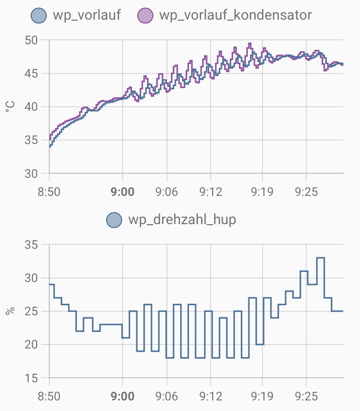

scarpej schrieb: Weshalb der BT12 so schwingt, ist mir nicht klar - ich hatte es bis dato auch noch nicht bemerkt ...
Ich vermute es liegt daran, dass du dich an der oberen Grenze der technisch möglichen Spreizung bewegst und der tatsächliche Volumenstrom minimal schwankt. Das führt zu Änderungen des VLs. Der BT2 ist zu träge und kriegt das kaum mit.
Hier mal bei einer meiner WWBs mit deutlich höherem Durchsatz als bei dir
2024/20240219611248.png
Man sieht schön die Dämpfung der blauen Kurve (BT2). Die peaks sind kleiner und zeitlich versetzt.
