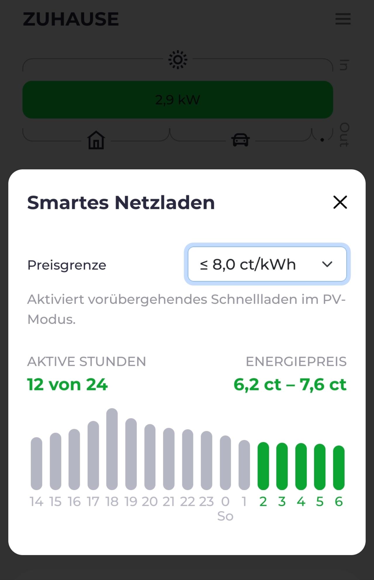

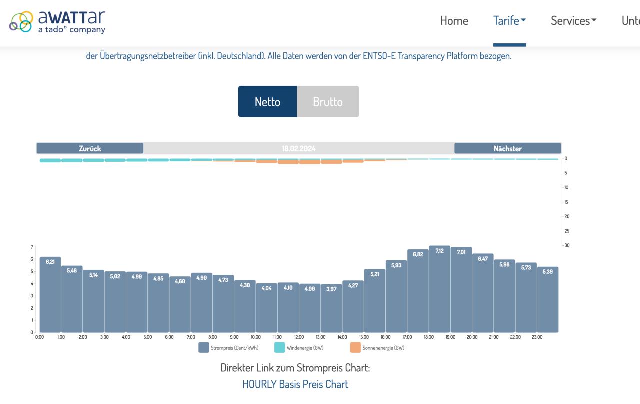

17.2.2024  (#14)
ck schrieb: Finde ich nicht wichtig, die billigsten Stunden sind immer 0-6 Uhr,
🤔 mhmm, morgen zb. ist´s nicht so 😉

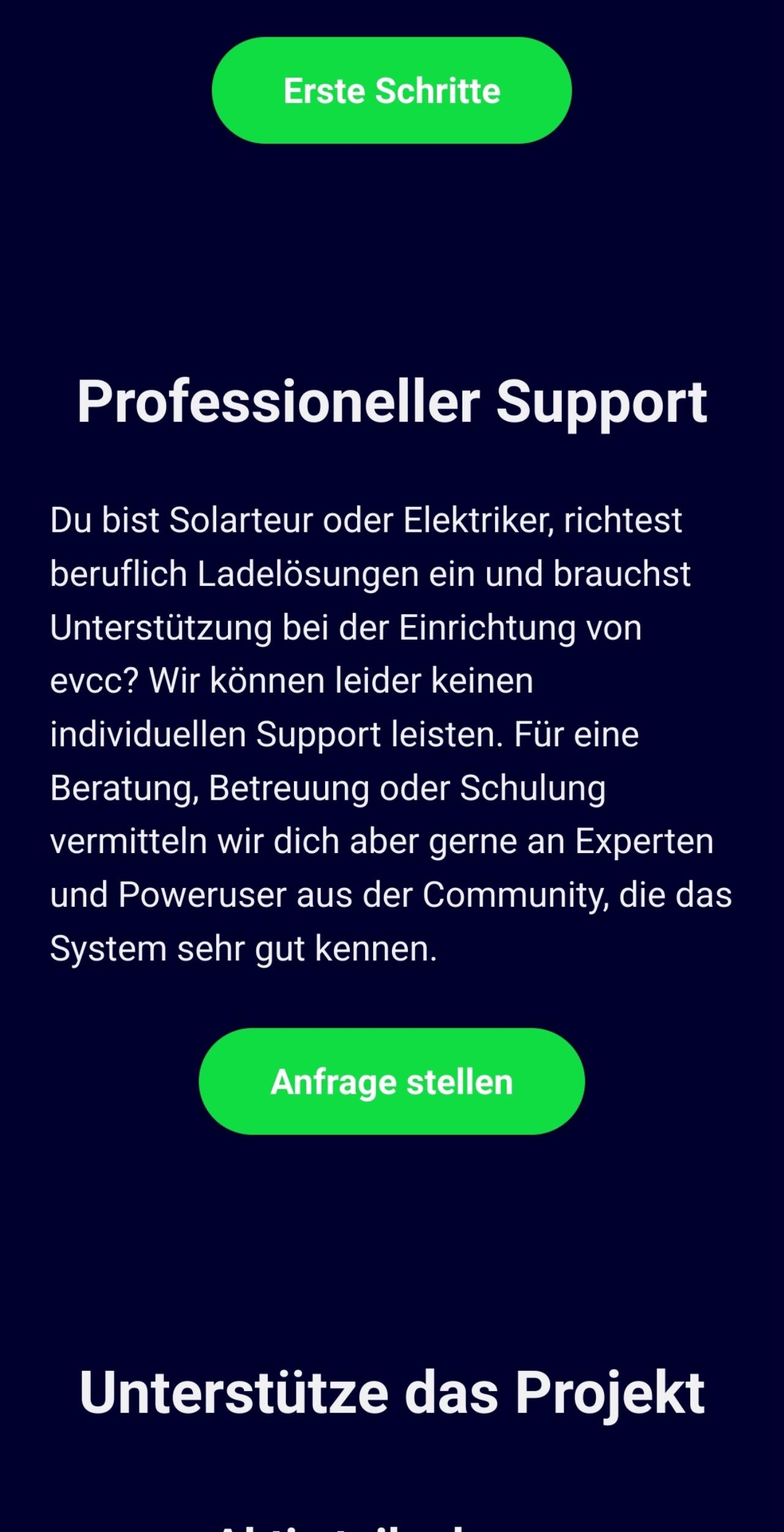

  •  sir0x
17.2.2024  (#15)
Also evcc ist sicher keine Bastellösung und nur weil etwas auf einem Raspi läuft auch nicht.

17.2.2024  (#16)
sir0x schrieb: Also evcc ist sicher keine Bastellösung und nur weil etwas auf einem Raspi läuft auch nicht.
Kann das meine Mutter (nicht IT affin) fix-fertig kaufen und jemanden anrufen oder ein Ticket aufmachen, wenn sie Hilfe braucht und ihr dann auch garantiert wer helfen (idealerweise gratis)?
Oder muß sie dann selbst irgendwo ein Stück Software runterladen, das ganze Zeugs installieren/integrieren und bei Problemen in irgendwelchen Foren nachforschen?
Raspi ist sicher nicht schlecht, openWB hat ja auch einen eingebaut...es geht eher um den Produktansatz, den ein Laie/Elektriker installieren kann.
