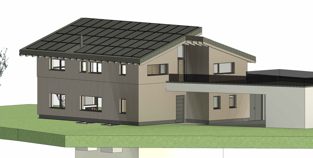

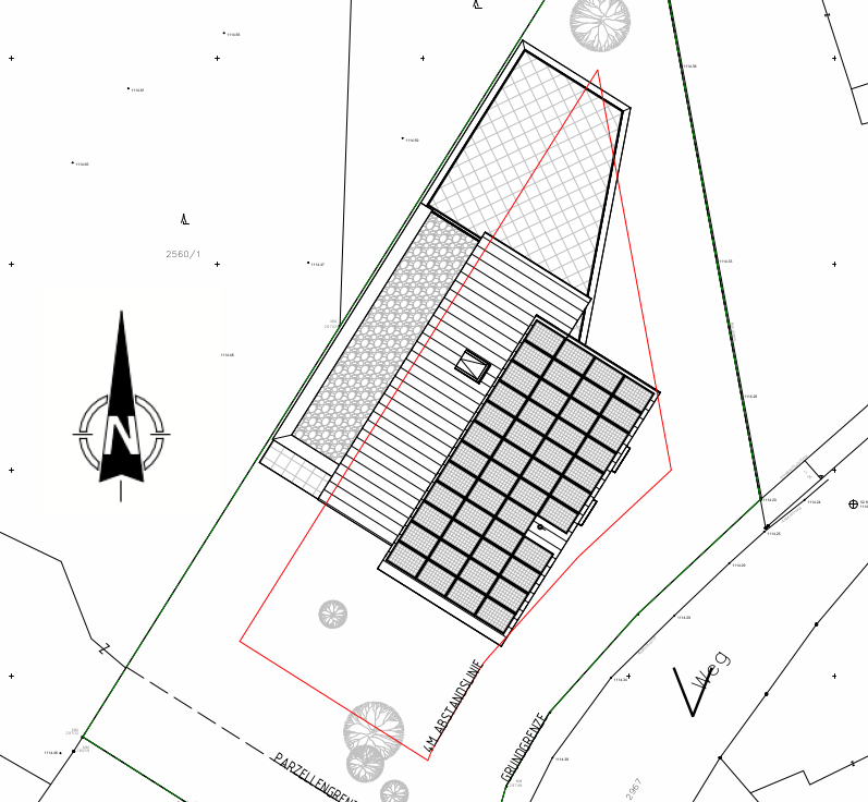

Hi Leute,
bin aktuell noch beim Grübeln welches Dach am günstigsten für die Installation einer PV Anlage ist.
Je nachdem mit wem man diskutiert gehen die Meinungen ziemlich auseinander, ob es ein Bitumendach mit eingeflämmten Edelstahlteilen oder ein Blechdach werden soll.
Da die zweite Dachhälfte ohne PV bleibt würde hier auf jeden Fall Bitumen reichen...kommt aber natürlich in gleicher Ausführung wie die andere.
Hier mal die An- und Draufsicht damit man sich was vorstellen kann:
2024/20240201427479.png
2024/20240201990725.png
Neigung ca. 20°
Die Module werden eher noch etwas ausgedünnt, da ich noch ein paar Schneefänger und eine Art Wartungsgang zum Kamin brauche.
Ich hoffe hier wieder mal auf die ausgezeichneten Tipps der Schwarmintelligenz.
Danke im Voraus.
Trapetzblech...
die wollen dir dann eher was verkaufen oder haben keine Ahnung

3.2.2024  (#8)
massiv50er schrieb: Trapetzblech
Das billigste fürs PV Montieren

  •  89erMotz
4.2.2024  (#10)
Das billigste zum PV montieren und wahrscheinlich sonst auch am preiswertesten aber das hat für mich immer etwas von Industriebau.
Ich denk mir wenn ich schon ein Haus um das Geld hinstelle, dann solls mir auch gefallen und mit Trapezblech gehts dann doch eher in Richtung Lagerhalle....
....aber ist ja alles Geschmackssache.
habt ihr noch Erfahrungswerte bzgl. preisliche Unterschiede zw. Blech- und Bitumendach in Kombination mit PV?
  •  Suedseite
4.2.2024  (#11)
Man kann das Trapezblech ja auch nur im Bereich des Generatorfelds verbauen lassen. Wenn die Module drüber sind, siehst es eh nimma.
Die Höhe der Konstruktion ist auch niedriger als mit allen anderen Systemen, was es beinahe schon Indach-mäßig wirken lässt -> wertigere Optik.
Was für ein Blechdach? Trapez-Kurzschiene oder Brücke kannst 3x pro langer Modulkante rechnen und kostet 5-10€/Stück. Samstag vormittag is das erledigt ;)
Bei beinahe allen anderen Steildachsystemen habe ich Haltepunkte plus Schienen, da bist preislich und mit dem Arbeitsaufwand in einer völlig anderen Region.
