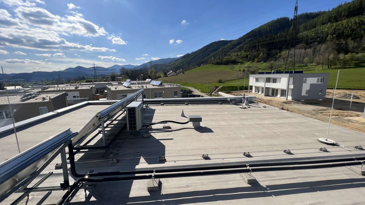

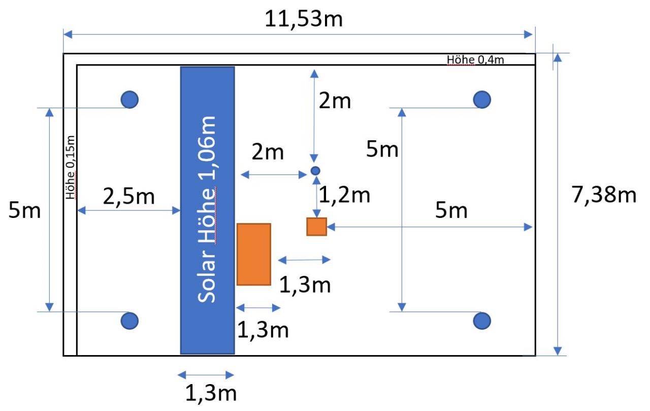

Danke schon mal für die Antworten, hier noch bissl genauere Angaben zu dem was ich gerne umsetzen möchte. Würde gerne 10 Grad O-W mit 4 Modulen vor der Solar und 8 Modulen ganz hinten. Und noch 4-6 Module auf die Gartenhütte. Wie man auf dem Bild sieht ist das Dach leider nicht wirklich ideal dafür und auch mehr als 12 Module wird schwierig. Durch Schatten im Winter und Erweiterungsmöglichkeiten, hätte ich an Hoymiles gedacht. Am Dach hätte ich dann 2x HMT 2250 hinter die thermische Solar montiert. Ist dann auch leicht erreichbar. Preis dürfte hier bedingt durch die kleine Größe auch niedriger sein, als mit einer Stringanlage. |
Solarthermie und Aussengerät (Klima? Wäpu?) ganz nach rechts (Norden?) setzen. Blitzschutz überbauen und einbinden bzw. die Fangstangen geringfügig versetzen. Prüfen ob die Durchlässe kürzbar/überbaubar sind. Flächig O/W Anlage bauen und freuen. Den Mehrpreis den man für Modul-WR bezahlt, sollte man darin investieren das Dach aufzuräumen. Dann ist da durchaus Potential für eine ordentliche, schattenarme O/W Anlage vorhanden. |
Zur Info noch, die Solar sieht nach Süden. Wie es aussieht sind wohl 2x Hoymiles HMT 2250 billiger als z.B. ein Huawei SUN2000. Beim Zuberhör müsste man dann halt noch schauen. Befürchte halt dass ich mir durch teilweisen Schatten Herbst-Frühjahr den String zusammenhaue. Oder funktioniert das mit den Dioden wirklich vernünftig? Könnte auch die geringe Startspannung bei dem Hoymiles ein Vorteil sein? Mit String-WR müsste ich mit den DC Leitungen auch entlang der Regenrinne Richting Keller, müssen die zwingend in einem Alurohr sein, nach Norm? Da würde halt auch einiges zusammenkommen an Kosten. |

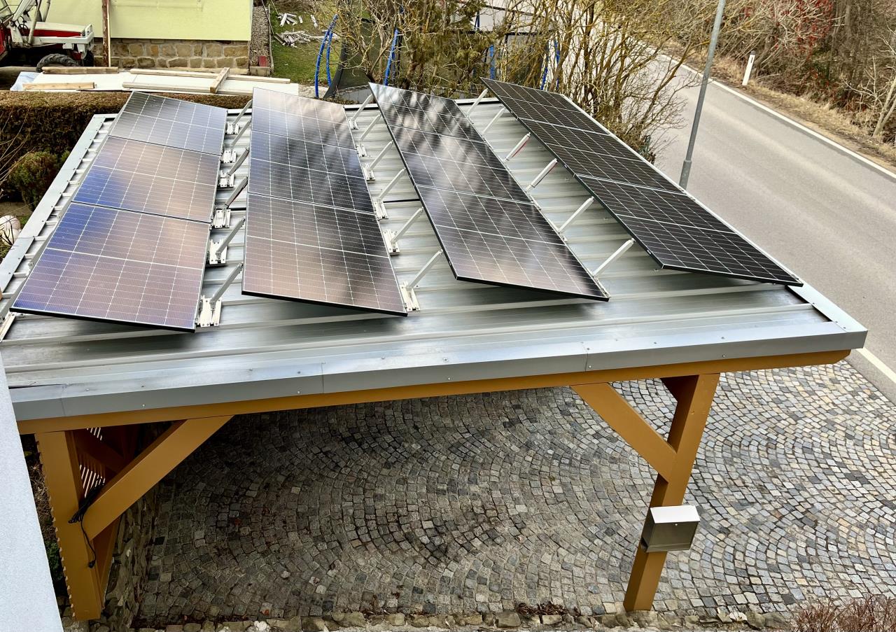

Ich habe (am Süddach) eine 6 kWp kWp [kWpeak, Spitzenleistung] Anlage mit Fronius WR WR [Wechselrichter] (die gerade auf 8 kWp kWp [kWpeak, Spitzenleistung] erweitert wird, zusätzlich habe ich jetzt noch am Carport (Ost -80 Azimut) 12x430Wp mit 2xHoymiles HMT 2250 installiert. Gründe für Hoymiles waren: -preisgünstig -einfach für DIY -wegen Verschattungsproblemen (vor allem am Nachmittag durch das Haus) besser als Stringlösungen -im Carport war schon eine Zuleitung für die Wallbox und ein Sicherungskasten, da war der Anschluss easy, in den Keller mit den Strings wäre kompliziert gewesen, Stringwechselrichter im Carport wollte ich auch nicht Unterschätzt habe ich die DC-Verkabelung, außer für die 2 Paneele wo die Wechselrichter positioniert sind, musste ich überall Verlängerungen machen und ich wollte es möglichst akkurat verlegt, weil man vom Garten unter die Paneele sehen kann. Ich kann nur empfehlen gute MC4 Stecker zu nehmen (original Stäubli) und Kabel in rot und schwarz, damit es übersichtlicher bleibt. Dach besteht aus Sandwichpaneelen. ![]()
