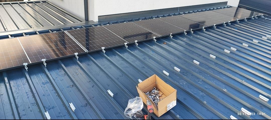

wurde bei uns auch am carport - trapezblech montiert - geschraubt
so wie das blech selbst (ist ja auch geschraubt)
2024/20240130357251.jpg

Das sind aber unterschiedliche Schrauben:
- Kalottenhalter: Bohrkopf, steiles Gewinde für die Holzlattung
- Kurzschiene: Verdrängungsschraube, flaches Gewinde durch die Kurzschiene und das Trapezblech (ja, diese Schraube schneidet auch in die vorgebohrte Kurzschiene)
Die Schrauben für die Kalottenhalter kann man für Kurzschienen nur verwenden wenn man darunter in Holz kommt, was defacto auf grund der notwendigen UK-Abstände nur geht wenn man eine komplette Holzschalung hat.

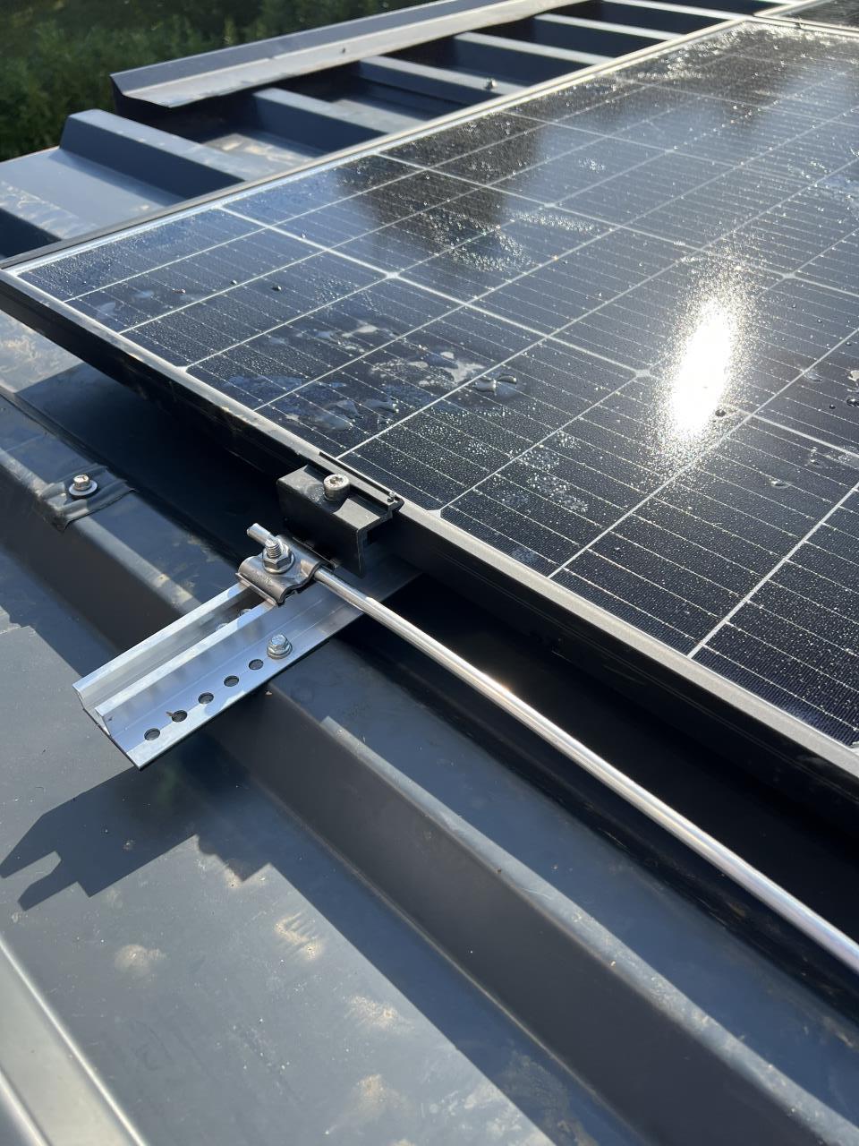

2024/20240130720989.jpg
Hab, obwohl es lt. Berechnung vom Schlettertool gereicht hätte, dass ich vier Klemmen pro Panel verwende, acht genommen. Unnötig, aber die UK für 20 Panels lag so bei 500€
  •  wiwi
30.1.2024  (#10)
mariof schrieb:
Wollt ihr nicht in die UK der Trapezbleche schrauben? Mein Bauchgefühl sagt einfach ins Trapezblech schrauben ist etwas mau?
Solange "ist etwas mau" sich nur schwer quantifizieren lässt, bevorzuge ich es bei den Herstellervorgaben zu bleiben.

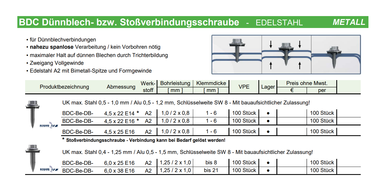

Was versteht ihr unter "Verdrängungsschrauben"? Sind damit die Bohrschrauben gemeint die auch für die Längsstoßverschraubung verwendet werden?

Ok danke, ich glaube wir meinen eh die selben, zb
2024/20240130979673.png

Die EPDM-Unterlage sticht auf deinem Foto geradezu ins Auge.
Die Speedclips stellen auch keinen PA zwischen Schiene und Dachhaut her, da muss jedes Modulfeld seperat an den PA (analog wie im Bild aus #4). Darüber hinaus braucht man damit erst wieder lange Schienen und es ist nur eine hochkant Verlegung möglich, wenn man nicht auf der kurzen Seite klemmen kann. Minirail ist dabei noch effektiver (fast wie Bild aus #9, nur von K2, aber nicht auf der Flanke vom Blech), aber bei hoher Schneelast oft grenzwertig.
Gerade wo das Alu der UK schön langsam eklatant teurer wird als die Module selbst kann man dort gut optimieren.
