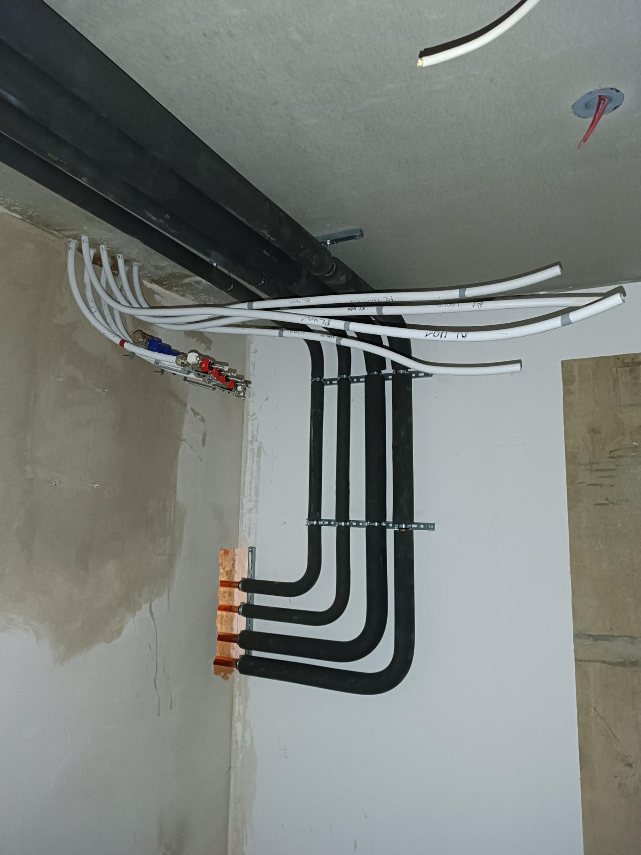

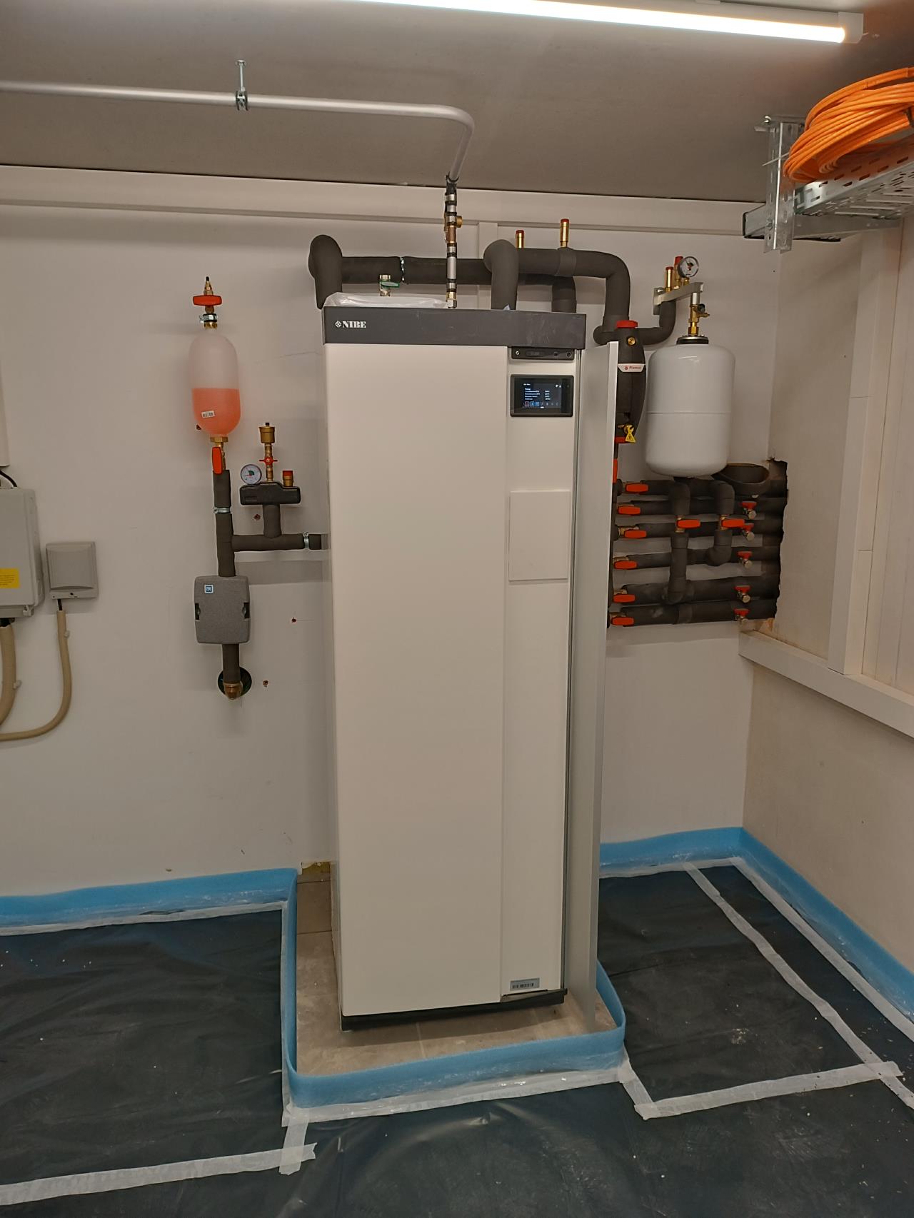

2025/20250304576940.jpg
2025/20250304182306.jpg
2025/2025030439609.jpg
Er hat wirklich schön gearbeitet. Ja hoffen wir das die Dämmung auch ordentlich ist. So sieht sie hier aus.

Inbetriebnahme hat gestern stattgefunden.
Sie lebt und läuft. Die Maschine darf jetzt testweise mal ein bisschen Energie in die BKAs einbringen.

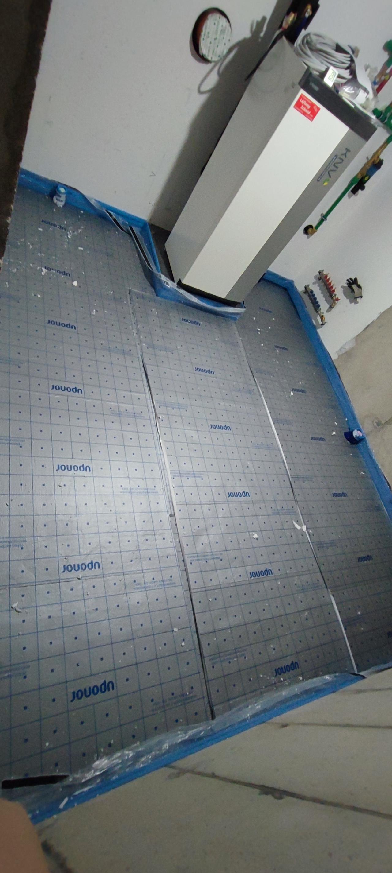

2025/20250311396712.jpg
2025/20250311791128.jpg
Ein paar Dämmarbeiten fehlen noch.
Morgen beginne ich mit dem verlegen der Fussbodenheizung. Ich bin gespannt. Der Estrich kommt nächste Woche.

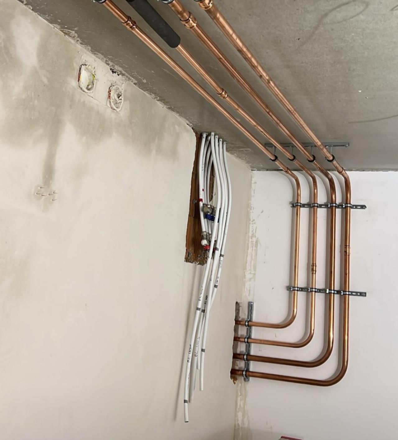

Unsere Räume könnte man doch glatt verwechseln 😅
2025/2025031191823.jpg
