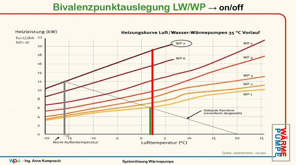

diese grafik zeigt die besonderheit von luftwärmepumpen:
der einzige wärmelieferant bei dem die leistung von der außentemperatur abhängig ist - und das blöderweise gegenläufig zum bedarf...
2024/20240130692906.jpg

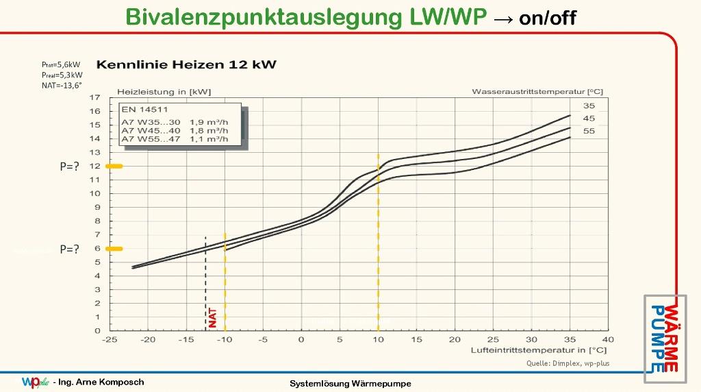

welche leistung hat diese LWWP LWWP [Luft-Wasser-Würmepumpe] deiner meinung nach?
beim einen hersteller steht sie als '6-er' im katalog, beim anderen aber als '12-er'
das sind bloß 'namen' die (fast) nichts darüber aussagen ob sie für ein (dein) gebäude paßen oder nicht...
man kann also nicht nach dem 'namen' auslegen.
wie dann?
👉 nach leistungskurve und bivalenzpunkt...
hier die leistungskurven einer ganzen LWWP LWWP [Luft-Wasser-Würmepumpe] familie
2024/20240130517162.jpg
wenn du - wie bei jedem anderen wärmeerzeuger - monovalent auslegst dann nimmst du die WP7.
👉 leistung deckt bedarf bei normaußentemperatur
warum ist das falsch?
normaußentemperatur (NAT) ist ein (theoretischer) fall der nur alle paar jahre eintritt, wie die kollegen schon geschrieben haben.
80-90% der heizzeit laufen aber um den gefrierpunkt ab, die durchschnittliche außentemperatur im winter beträgt an den meisten österreichischen standorten ~+2°C.
und da hätte die monovalente LWWP LWWP [Luft-Wasser-Würmepumpe] WP7 mehr als 3-mal soviel leistung wie benötigt - mit allen konsequenzen für effizienz und lebensdauer (meine xxx taktet 50x am tag...)

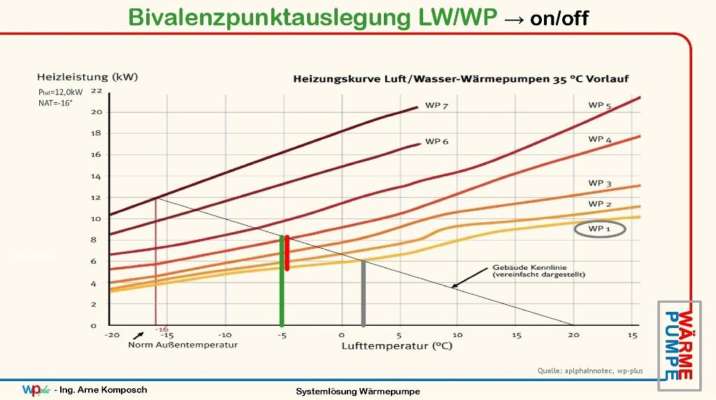

also zäumen wir das pferd am anderen ende auf:
wir nehmen die WP1, diese paßt genau zur typischen heizlast und läuft dort im perfekten fenster...
2024/20240130520299.jpg
warum ist das wieder falsch?
schon knapp unter 0° würde der heizstab helfen müssen, der bilanzielle anteil wäre viiiel zu hoch.
daher gibt es den kompromiß der bivalenzauslegung. hierbei wird für unser klima der goldene schnitt definiert und der liegt bei ~-5°C...
bis dorthin kommt die LWWP LWWP [Luft-Wasser-Würmepumpe] alleine (monovalent) zurecht, drunter greift der heizstab ein.
bilanziell sind das dann nur 1-3% der heizarbeit und am typischen wintertag ist der leistungsüberschuß mit ~100% noch nicht zu hoch wenn der rest der anlage (hydraulische anbindung -> direkte heizkreisbeladung) richtig ausgeführt wird...
und das geht halt nur wenn man in das leistungsblatt der gewünschten wp das gebäude einzeichnet...
wenn du einen heizwärmebedarf von 10.000kwh hast kann man einen 5kw pelletskessel oder eine 5kw SWWP einsetzen. eine 5kw LWWP LWWP [Luft-Wasser-Würmepumpe] nicht.
weil man überhaupt nicht weiß wieviel leistung die bei welcher temperatur hat.
man weiß nur daß sie auf den namen 5kw hört...
