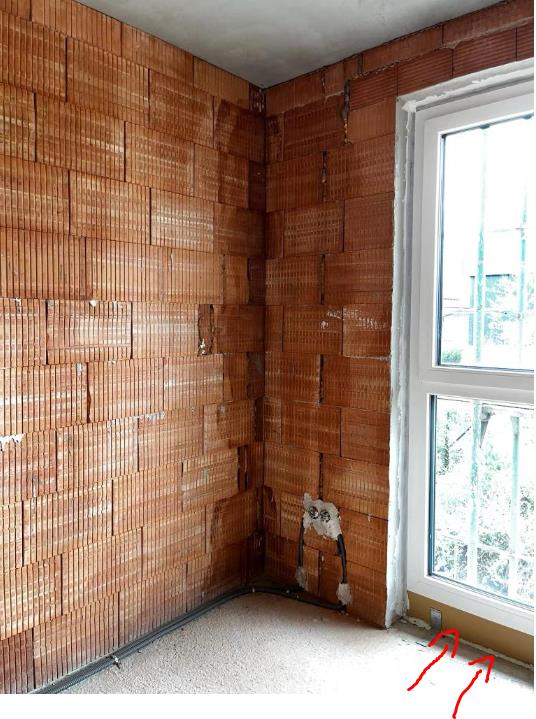

wurde das Fenster + Fixverglasung hier im OG richtig eingebaut? Unter dem Fensterrahmen befindet sich etwas (auf dem angehängten Foto in hellbraun), welches zur Stabilität an das Betonfundament per L-Winkelsatz befestigt wurde.
Bin mir nicht sicher ob das konform ist, da ich es schon als potenzielle Kältebrücke bzw. Lärmbrücke sehe. Außerdem wurde Terrassentür+Fixverglasungen im EG nicht so eingebaut.
Was meinen die Experten hier im Forum? Für jede Hilfe bin ich dankbar.

Das braune ist die Purenitdämmung... Das ist schon korrekt so.
Ob mit Bändern etc alles passt kann man auf dem pixeligen Bild nicht erkennen...

Wenn die Schaumfuge beim Purenit noch mit Dichtfolien abgedeckt wird, sodass die Luftdichtheit gegene ist, sollte es im groben passen ( soweit man am Foto was erkennen kann).
Zwischen den Winkel sollte ein maximaler Abstand von 800 mm sein. Wenn mehr vorhanden ist, gehört noch ein zusätzlicher Winkel montiert.
Die Verglasung der Unterlichte muss bei Absturzgefahr mind. 44.2 VSG sein.

"Außerdem wurde Terrassentür+Fixverglasungen im EG nicht so eingebaut."
Wie wurden die denn eingebaut?

MalcolmX schrieb: Das braune ist die Purenitdämmung... Das ist schon korrekt so.
+1
Ich hab noch ein Dichtband beim Übergang Purinitdämmung und Betonboden angebracht und mit Bitumenspachtel verspachtelt.
Wenn spezieller Weichzellenschaum verwendet wurde, ist auch dieser zulässig.

Deep schrieb: spezieller Weichzellenschaum verwendet wurde
Ja, stimmt. Der Schaum muss aber eine Zulassung für Österreich besitzen

Squawvally schrieb: Wenn die Schaumfuge beim Purenit noch mit Dichtfolien abgedeckt wird, sodass die
was gehört eigentlich beim Übergang von Purenit auf Türelement gemacht?
Dort hab ich noch nie so Bänder gesehen... wird da ein Kompriband stirnseitig eingelegt?

Die Bauabschlussfuge muss raumseitig luftdicht sein. Dass kann man jetzt mit einem Kompriband oder mit einer Dichtfolie gut lösen. Sollte der Schaum die Luftdichtheit übernehmen, muss er gem ÖNORM B 5321 geprüft sein. Da gibt's aber nicht viel zugelassene Schäume am Markt.
Genau genommen gehört auch das Purenit abgedeckt. Aber da sind sich die Bauphysiker auch nicht eins
