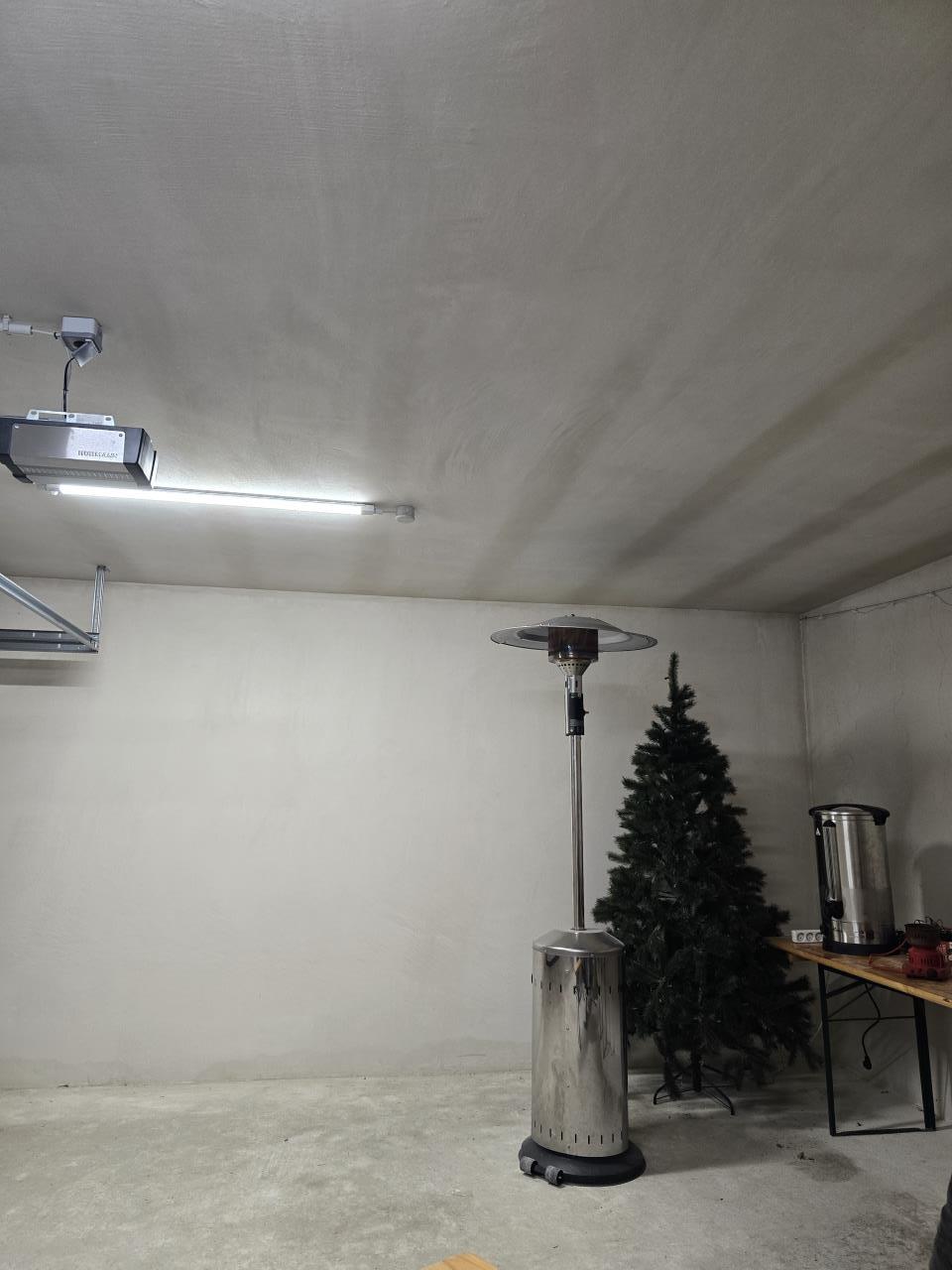

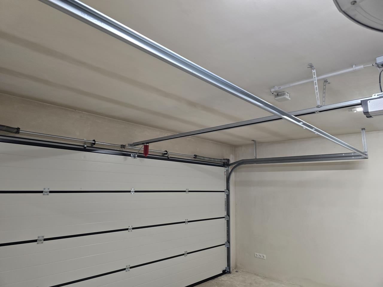

Hallo, mir ist gestern etwas sehr kurioses aufgefallen.
Folgende Situation:
Zustand Garage:
Innenputz fertig
Fassade fertig
Attika verblecht
Dach Gefälledämmung und verflämmt.
Einzig das ausmalen und der Epoxiboden fehlen noch...
Garage ist prinzipiell unbeheizt.
Bisher war alles trocken, doch gestern kamen überall entlang der Decke die Ziegeleinhängeträger zum vorschein, als wäre alles Nass. Was kann hierfür die Ursache sein?
Hatte ein Heizschwammerl in der Garage laufen, evtl Kondenswasser?!
Heute ist wieder alles "trocken" und nichts sichtbar.
Besten Dank für eure Meinungen.
PS: am unteren Wandboden ist auch eine Feuchtigkeit zu sehen, doch hier ist mit zuviel Schnee am Auto das Auto abgestellt worden....

Jo, Kondens. Der Träger ist kälter als der Ziegel. Durch das Heizschwammerl gabs a schön feucht-warmes Klima.

26.1.2024  (#2)
+1 für Kondensat.
Bei mir ist das Phänomen auch schon mal nach einem Wetterumschwung vorgekommen.
Eiskaltes Wetter ergibt sehr kalte Garage. Wenns dann von einem Tag auf den anderen Tauwetter + Föhn gibt und du das Garagentor vielleicht noch oft offen hast dann kann das passieren.

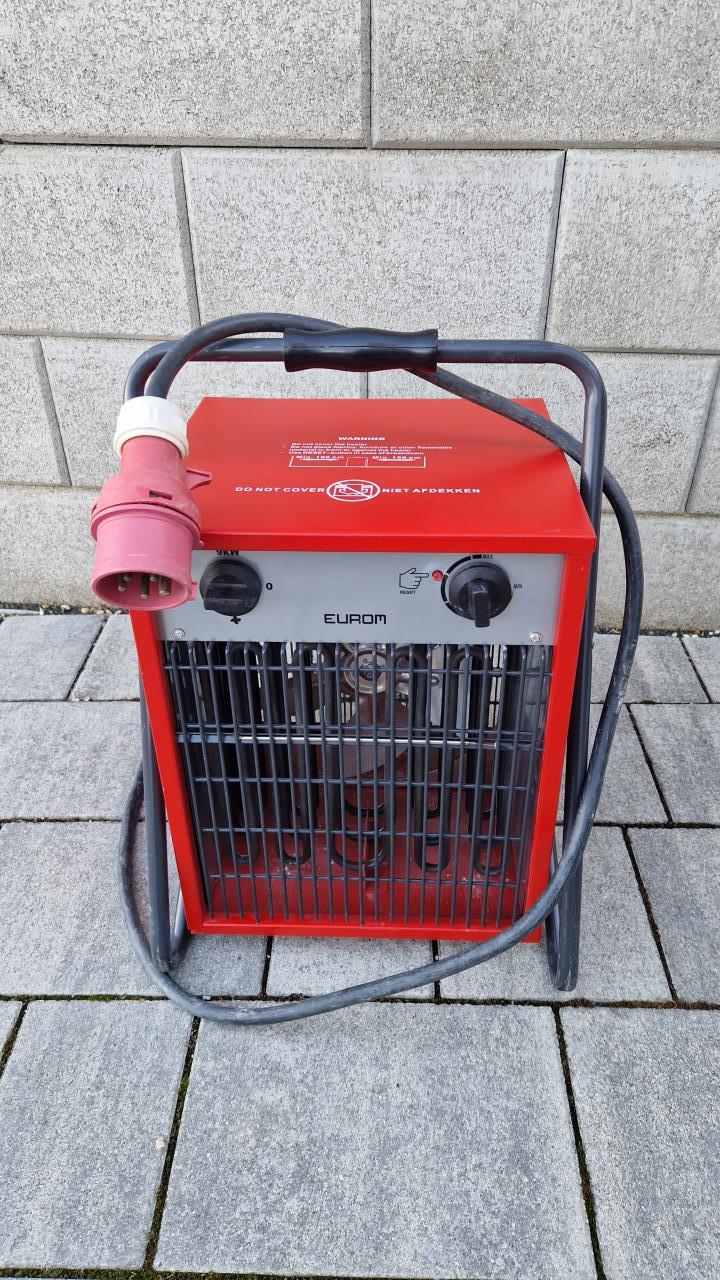

Beim nächsten mal lieber ein elektrisches Heizgebläse verwenden. Hab mir eines für meine Garage gekauft damit es die paar mal im Winter wo ich länger was in der Garage arbeite oder mit den Kindern eine "Disco veranstalte" warm ist. In 15min kannst mitn kurzen T-Shirt herumlaufen (Garage ca. 100m³ Innenvolumen)...
9kW gibts um 70€ gebraucht und wird noch mit 16A Starkstrom versorgt (15kW schon mit 32A!)
